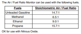

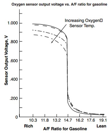

Cuda Posté(e) le 2 septembre 2014 Auteur Signaler Posté(e) le 2 septembre 2014 Voici ma sonde : AutoMeter Ultra-Lite Digital Gauges 4375 Le problème avec elle, c'est qu'elle affiche pas de valeur numérique mais simplement une graduation donc c'est pas super pratique. Il faudrait peut-être que j’achète celle-ci pour faire plus simple : AutoMeter Ultra-Lite Analog Gauges 4370. La jauge va de 8:1 à 18:1 et en plus la sonde est livrée avec, donc ça devrait être bon. En attendant avec ma jauge actuelle, AutoMeter dit : Et pour la lecture de la jauge : Citer
Moriss Posté(e) le 2 septembre 2014 Signaler Posté(e) le 2 septembre 2014 Vu la plage, tout semble, mais effectivement tu seras à la limite, faudrait trouver une sonde/gauge qui te donne une valeur vu que tu cherches les 9 ta jauge te voit surement dans la bonne valeur, mais vu qu'elle a une ref à 14,7, elle te dit trop riche (je suis clair ?) ps ; moi je veux bien la vieille si tu changes Citer
