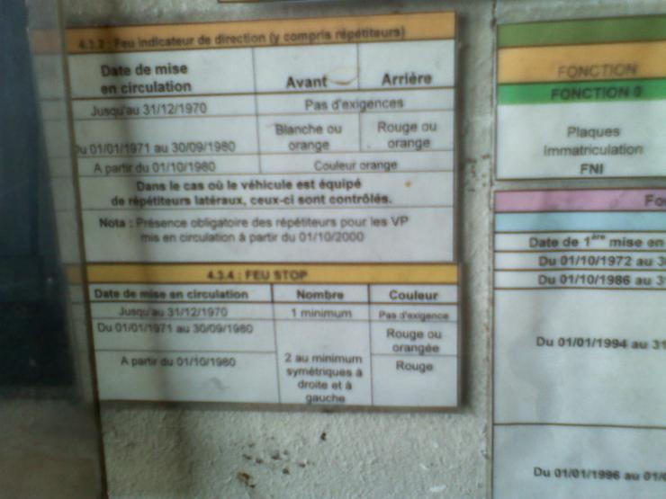

Gégé83 Posté(e) le 1 janvier 2017 Signaler Posté(e) le 1 janvier 2017 vu que moi aussi j ai les clignotant rouge a l AR et blanc a l AV homologuer par Simca en 70 j ai un peu cherché et j ai trouvé sa : INDICATEURS DE DIRECTION (ART. R313-14) Véhicules mis en circulation : - AVANT 01/07/1955 : NON OBLIGATOIRES - AVANT 01/01/1970 : soit : au moins 1 bras effaçable (flèche),fixe ou oscillant avec feu fixe ou clignotant orange, situé entre 0,60 & 1,90 mètre du sol (2,10 m. pour les transports en communs) ou 1 feu clignotant latéral fixe,situé entre 0,50 & 1,90 mètre du sol. - A PARTIR DU 01/01/1970 : 1 feu fixe clignotant à l’avant et 1 idem à l‘arrière, situé entre 0,35 & 1,50 mètre du sol ou 2,10 m. si impossibilité et à moins de 0,40 mètre de la largeur hors tout. . Les clignotants peuvent êtres blancs ou orange à l’avant et rouge ou orange à l’arrière jusqu’au 30/09/1980. Les véhicules mis en circulation à partir du 01/10/1980 doivent avoir des feux clignotants orange à l’avant et à l’arrière. La fréquence de clignotement doit être comprise entre 60 & 120 périodes par minute. Les feux doivent êtres homologués à partir du 01/01/1970. Les lampes des feux doivent êtres homologuées à partir du 01/10/1988. Un témoin sonore ou lumineux est obligatoire si au moins un des feux n’est pas directement visible du conducteur. Visibilité: 45° intérieur, 80° extérieur, ±15° haut et bas. Les répétiteurs latéraux, bien que généralisés sur la quasi-totalité des véhicules mis en circulation depuis 1993 pour raison d’homologation européenne, puisque obligatoires dans certains pays de l’union comme l' Italie, ne sont obligatoires chez nous que dans les cas de visibilité inférieurs à ceux indiqués. Ils ne concernent généralement que les véhicules relativement longs ou ceux dont les feux ne sont pas ou peu visibles latéralement (206 par exemple). Si un véhicule a été homologué avec des répétiteurs latéraux, il est interdit de les supprimer même si les conditions de visibilité avant et arrière sont suffisantes. Les remorques de moins de 500 kg PTAC sont dispensées d’indicateurs de direction si ceux du véhicule tracteur sont directement visibles. Les tracteurs et engins agricoles mis en circulation à partir du 01/09/1971 doivent êtres équipés d’indicateurs de direction. Les motos mises en circulation à partir du 01/03/1989 doivent êtres équipées d’indicateurs de directions (clignotants orange). L’article R412-10 fait obligation de signaler tout changement de direction et notamment vers la gauche. « Tout conducteur qui s' apprête à apporter un changement dans la direction de son véhicule ou à en ralentir l' allure doit avertir de son intention les autres usagers, notamment lorsqu' il va se porter à gauche, traverser la chaussée, ou lorsque, après un arrêt ou stationnement, il veut reprendre sa place dans le courant de la circulation. » Citer

Tom Joad Posté(e) le 7 janvier 2017 Signaler Posté(e) le 7 janvier 2017 Conclusion :tout véhicule fabriqué avant le 30/9/1980 peut avoir des feux rouges à l'arrière. Bon à savoir. Citer
STG Posté(e) le 7 janvier 2017 Signaler Posté(e) le 7 janvier 2017 Photo pas "top" , manque le petit muscadet Citer
