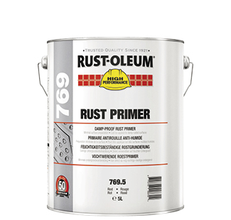

Le Go 51 Posté(e) le 26 septembre 2014 Signaler Posté(e) le 26 septembre 2014 j'ai essayé le rustol sur mon chassis de pontiac car je n'avais p^lmus mon magique769 de chez rust oleum et j'ai été très décu . très long a sécher , chiant à appliquer et obligation de dégraissage total , sinon risque de chiures . pour moi LE produit , c'est celui ci :à l'huile de poisson , très facile d'application , même sur rouille , pénètre à mort dans la rouille et la calme définitivement . chez les bouseux comme moi , toutes les cuves en acier émaillées sont traitées à l’extérieur avec ça . j'en ai vu passer 20 ans dehors sans choper le moindre point de rouille . Citer
marder Posté(e) le 26 septembre 2014 Auteur Signaler Posté(e) le 26 septembre 2014 cool hé ben voilà LE produit donc ! Scoop.... Depuis hier soir -c'est confirmé- je vais être l'heureux proprio d'un GMC High Sierra 1979 avec moteur 350 crate pratiquement neuf qui marche fort d'après Serge................ de Oregon Classics Citer

marder Posté(e) le 26 septembre 2014 Auteur Signaler Posté(e) le 26 septembre 2014 je l'ai vu..... j'ai essayé le rustol sur mon chassis de pontiac car je n'avais p^lmus mon magique769 de chez rust oleum et j'ai été très décu . très long a sécher , chiant à appliquer et obligation de dégraissage total , sinon risque de chiures . pour moi LE produit , c'est celui ci : 769-packshot!updatervar10!0!0!F!.jpg Vu, mais le prix doit être en rapport avec l'efficacité j'espère car à 177 roros le pot... Citer
Vachfolle Posté(e) le 26 septembre 2014 Signaler Posté(e) le 26 septembre 2014 Oui c'est vrai que le Rustol CIP est très long à sécher, seulement c'est le primaire anticorrosion le plus résistant que j'ai trouvé ; mazette, j'ai découvert ce produit lors d'une restauration de fond de cale péniche -la partie atelier à été recouverte au sol de ce machin collant, 10 ans après c'est encore nickel malgré le passage piétonnier et les chutes d'outils !-. Citer
marder Posté(e) le 26 septembre 2014 Auteur Signaler Posté(e) le 26 septembre 2014 ah oui je n'avais pas vu que c'était aussi conditionné aussi en 1 litre (à la louche 14 m2 pour 36 roros).... reste à chercher où je vais le trouver. Citer
