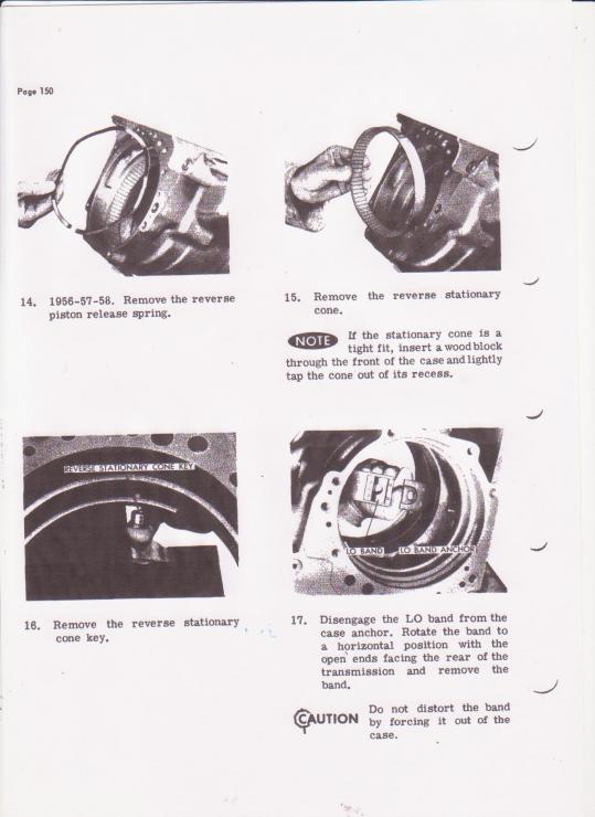

Le Go 51 Posté(e) le 28 septembre 2014 Auteur Signaler Posté(e) le 28 septembre 2014 je me demande si le problème ne viendrait pas d'ici . est ce que le stationary cone est suceptible de provoquer ce genre de problème ? ... il n'a pas été remplacé , et il était pas mal noirci également . Citer
Buick77 Posté(e) le 28 septembre 2014 Signaler Posté(e) le 28 septembre 2014 Je vais en recommander un de toute façon, mais elle fonctionnait malgré tout avant!!! Sur que cela doit empêcher le bon fonctionnement,mais je penserais plus à un problème de pression d'huile!!! Je crois que je pense trop!! Citer
Le Go 51 Posté(e) le 28 septembre 2014 Auteur Signaler Posté(e) le 28 septembre 2014 attention , celui posté en MP n'est peut être pas le bon , c'est un modèle trouvé au hasard . à vérifier ... Citer
Eagle1_77 Posté(e) le 28 septembre 2014 Signaler Posté(e) le 28 septembre 2014 Pagé 90 section 10 tu as vu ? Ça correspond au symptome Citer
Le Go 51 Posté(e) le 28 septembre 2014 Auteur Signaler Posté(e) le 28 septembre 2014 oui ... mais je ne sais pas trop quoi faire avec cette boite . Citer
Buick77 Posté(e) le 28 septembre 2014 Signaler Posté(e) le 28 septembre 2014 J'ai également vu cette page et alinéa, cela correspond à la panne, mais je ne comprends pas bien l'amérindien !!! Et je pense que la "clef" qui va sur le "reverse clutch" que l'on a pas mis y est sûrement pour quelque chose aussi. Enfin, on l'a mise mais pas au bon endroit. Citer
