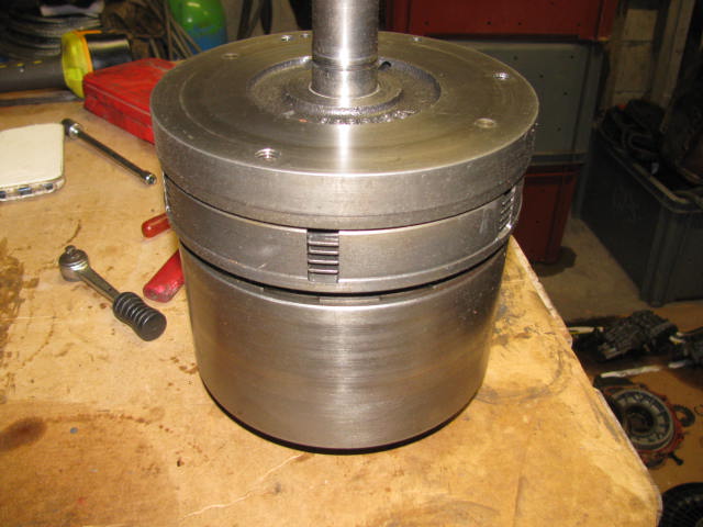

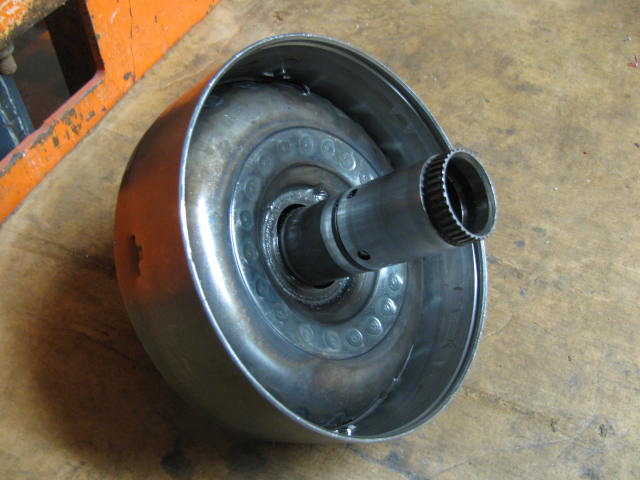

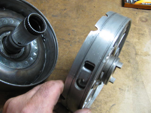

Le Go 51 Posté(e) le 8 décembre 2014 Auteur Signaler Posté(e) le 8 décembre 2014 front unit coupling ouvert . le segment intérieur était cassé , certainement à cause du couvercle qui mettait tout de travers mais remplacé par un neuf . remplacement des joints qui me paraissaient effectivement un peu secs demain .la difficulté etait juste de passer ces joints un à un dans la gorge du gros circlips qui tient le couvercle . Citer

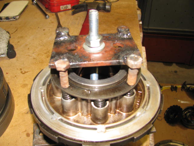

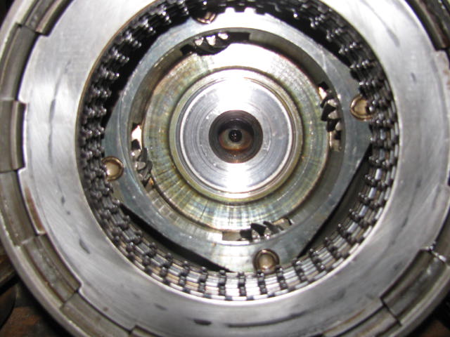

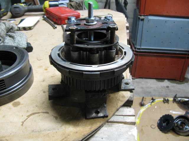

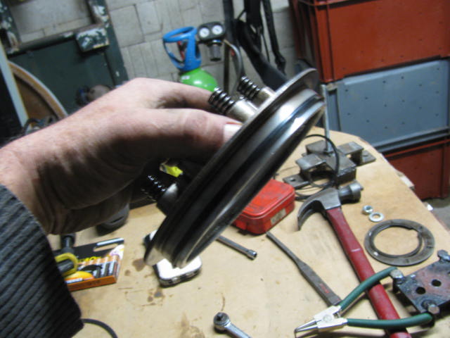

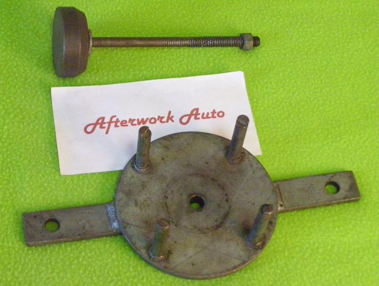

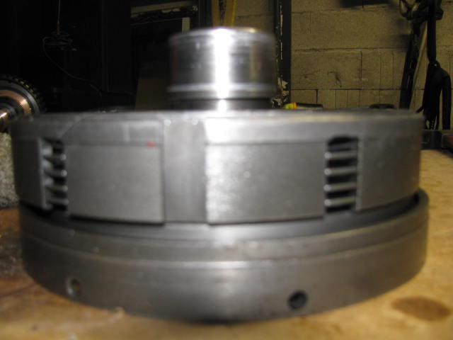

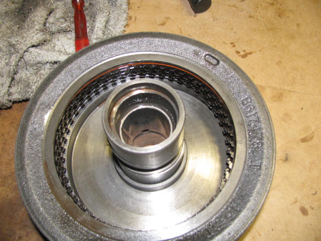

Le Go 51 Posté(e) le 9 décembre 2014 Auteur Signaler Posté(e) le 9 décembre 2014 front unit coupling ouvert , joints changés et refermé .rear clutch cylinder ouvert avec outil home made , joints changé , enfin un (le gros ) car l'autre n'etait pas dans le kit . (il semblait en état )remontage commencé et stoppé au moment de la roue libre qui est peut être montée à l'envers ce qui aurait pu être la cause de notre panne (pages 220-225) . je vais essayer de trouver comment savoir si elle est à l'envers . on en est là pour le moment . Citer

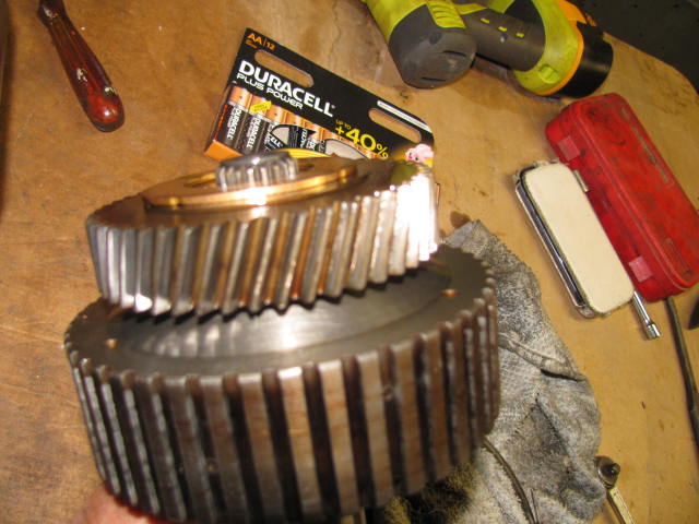

Olds 60's Posté(e) le 9 décembre 2014 Signaler Posté(e) le 9 décembre 2014 Je comprend pourquoi vous prenez un temps fou à refaire cette boite ... t'as mis des duracell, elles durent plus longtemps Citer
Le Go 51 Posté(e) le 9 décembre 2014 Auteur Signaler Posté(e) le 9 décembre 2014 lol c'est pour mon apn car il lui faut deux piles toutes les trois photos . parfois deux . Citer

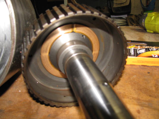

Le Go 51 Posté(e) le 10 décembre 2014 Auteur Signaler Posté(e) le 10 décembre 2014 une panne possible , le rear sprag (roue libre ) ne rempli pas son rôle et tourne dans les deux sens :http://youtu.be/ZeO64KjI30Q Citer
Tbird61 Posté(e) le 12 décembre 2014 Signaler Posté(e) le 12 décembre 2014 en effet si cette pièce et morte c'est une panne réelle, comme dirait Mr de lapalisse Citer
Le Go 51 Posté(e) le 12 décembre 2014 Auteur Signaler Posté(e) le 12 décembre 2014 ok christian . j'ai commandé un sprag ici : http://www.autotran.us/jhmparts1.html Citer

Le Go 51 Posté(e) le 17 décembre 2014 Auteur Signaler Posté(e) le 17 décembre 2014 sprag reçu dans une jolie boite en carton cadillac d'époque made in usa . remonté en deux secondes et apparemment efficace . impossible dorénavant de tourner le " pignon support de disques " dans le sens des aiguilles de montre . les hostilités peuvent continuer . Citer

CAN-AM Posté(e) le 17 décembre 2014 Signaler Posté(e) le 17 décembre 2014 Merci. Quand tu compares les deux pièces, tu vois une usure ou une différence quelconque ? Citer
Le Go 51 Posté(e) le 17 décembre 2014 Auteur Signaler Posté(e) le 17 décembre 2014 à la vue rien de transcendant mais la nouvelle rempli son rôle de roue libre mais pas l'ancienne . Citer
CAN-AM Posté(e) le 17 décembre 2014 Signaler Posté(e) le 17 décembre 2014 C'est bien ce que je pensais !!! Je te pose ces questions car sur la Pontiac, j'ai cette boite. J'ai l'habitude des TH 350 et 400, mais cette boite m'intrigue par sa conception. Et m'inquiète par ces pièces neuves de réparation. Car je vois qu'elles sont souvent de provenance de stock ancien. D'aprés les ricains c'est une bonne boite, mais ils redoutent de la réparer. Citer
Le Go 51 Posté(e) le 17 décembre 2014 Auteur Signaler Posté(e) le 17 décembre 2014 c'est vrai que j'avais refait une th 350 sans aucun problème mais que celle ci est beaucoup plus capricieuse . j'espère qu'on est sur la bonne voie , l'avenir nous le dira mais je suis un peu plus confiant car nous avons pris plus de temps pour remplacer au mieux le plus de pièces possible . ne pas s’énerver et ne rien négliger je pense sont les maitres mots . chose que nous n'avons pas fait lors des précedents démontages . Citer
