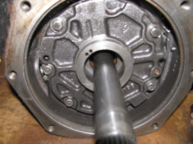

Le Go 51 Posté(e) le 19 avril 2015 Auteur Signaler Posté(e) le 19 avril 2015 bon ben c'est mort . pascal est rentré chez lui sans encombre mais plus de vitesses le lendemain après 60 bornes . on soupçonne la pompe à huile mais ... Citer

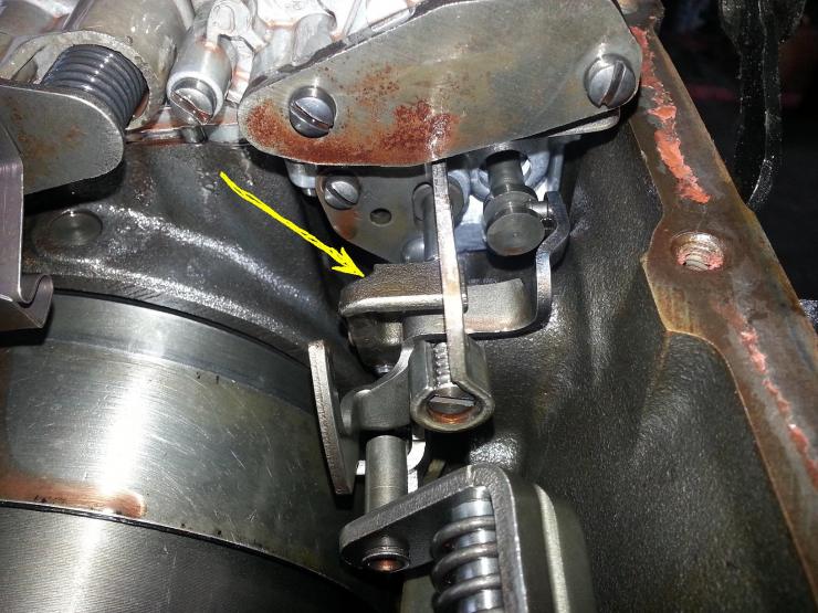

Le Go 51 Posté(e) le 23 mai 2015 Auteur Signaler Posté(e) le 23 mai 2015 panne diagnostiquée l'axe de tv cable (à l'interieur de l'axe de selecteur ) ne tient plus car la petite patte kixée à l'interieur sur cannelure est tombée au fond du carter . Citer
