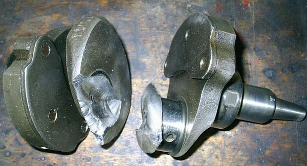

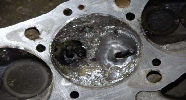

Cuda Posté(e) le 9 octobre 2014 Signaler Posté(e) le 9 octobre 2014 Mais fais attention quand même avec le Nitrous. Comme disait mon grand-père, un moteur avec du Nitrous, c'est un peu comme une super nana avec une MST. Tu as vraiment très envie de taper dedans, mais souvent sans prendre en compte les risques potentiels. Citer
