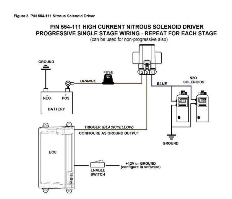

Effectivement c'est ce qu'il me faut mais en single stage :) et en mode progressive :)
Merci Pit ;)
Figure 8, page 12: progressive single stage wiring.
En fait, le carbu ou l'injection tu t'en moque. Ce qui compte c'est effectivement la gestion derriere. Et pour un mode progressive, sans gestion electronique, walou. ;) le mode progressive est géré par un ECU . Look :)
@ Pit, en fait, ce qu'il me faut ce sont des injecteurs de nitrous mais avec une seule entrée. J'en ai trouvé sur le site Holley (NOS) maintenant. Je crois que je vais être obligé de me confectionner un kit custom :)
Le mode progressive fonctionne aussi parfaitement avec un carbu, il existe des modules de gestion (et réglables) :
https://www.holley.com/products/nitrous/controllers_and_accessories/controllers/parts/15974NOS
Faisable aussi avec un montage à base de switch (mais demande concentration + entrainement pour ne pas se gaufrer sur la piste).
Genial ce petit module de gestion. On peut se passer d'un calculo. J'ai regardé et c'est exactement la meme fonction dans mon calculo :)
