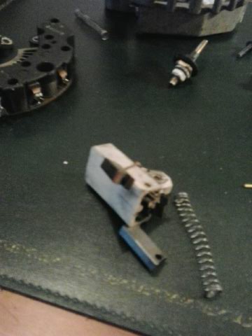

mercaetoile Posté(e) le 6 décembre 2014 Signaler Posté(e) le 6 décembre 2014 Senior voilà une photo des charbons neufs qu'en pense tu si tu compares avec les miens? Citer
Tof Posté(e) le 6 décembre 2014 Signaler Posté(e) le 6 décembre 2014 Bah te fait chier , reprend cela en neuf histoire d'avoir un soucis de moins . Citer
Texasblues Posté(e) le 6 décembre 2014 Signaler Posté(e) le 6 décembre 2014 Perso je dirais qu'ils sont loin d'être hors cote Probable que tu ais malgré tout un problème de régulateur. Essaye de tout nettoyer au mieux, tu remontes l'ensemble et tu essaye, sait-on jamais Citer
Pit Posté(e) le 6 décembre 2014 Signaler Posté(e) le 6 décembre 2014 Perso je dirais qu'ils sont loin d'être hors cote Probable que tu ais malgré tout un problème de régulateur. Essaye de tout nettoyer au mieux, tu remontes l'ensemble et tu essaye, sait-on jamais Je suis pas beaucoup plus optimiste effectivement, il semble rester beaucoup de matière sur les charbons. Y'a pas de régulateur cher Rock? J'en prendrais un avec les charbons... Citer
