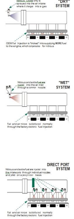

Eagle1_77 Posté(e) le 24 octobre 2014 Auteur Signaler Posté(e) le 24 octobre 2014 Quels sont les differents systèmes d'injection de NOS ? Les deux types les plus répandus sont: Les systèmes de pulvérisation intégrés dans les plaques intermédiaires entre l'admission et le carbu, comme le Powershot, Le Cheater, et les systèmes Big Shot. Le Direct port. Le protoxyde est envoyé par l'intermédiaire d'injecteur supplémentaire qui sont reliés également au système de carburation afin d'injecter un mélange homogène. Ce système existe soit en mono injecteur dans le conduit d'admission d'air, soit dans l'admission à chaque cylindre. Tous ces systèmes existent en Dry et Wet système. Je vous expliquerai la difference entre les 2 bien que Pit l'ai déjà abordé plus haut Les injecteurs dans les modeles Direct port s'appellent les Foggers Nozzle. Ils se composent de 2 entrées. Une pour le carburant et l'autre pour le NOS. On en trouve donc un pour chaque conduit d'admission en face de chaque cylindre. L'installation necessite le démontage de l'admission et le percage d'un trou fileté afin de visser dessus le Fogger nozzle. Il est important de ne pas faire un trou dont le filetage est trop profond car la position de la buse de l'injecteur est importante pour assurer une bonne pulverisation dans le cylindre. Grace à ce système, il est possible de monter rapidement en puissance et surtout de travailler en mode progressif. Citer
Eagle1_77 Posté(e) le 24 octobre 2014 Auteur Signaler Posté(e) le 24 octobre 2014 Wet, Dry Il s'agit de trois types de fonctionnement du NOS à ne pas confondre avec le mode d'injection. Le moins utilisé car necessitant des modifications sur le systeme de régulation de préssion d'essence et/ou reprogrammation moteur est le Dry system comme le systeme SEC ! Un système Dry signifie simplement que la quantité de carburant nécessaire pour augmenter la puissance sera introduit par les injecteurs de carburant d'origine montés sur le moteur.Nous accomplissons ceci par deux méthodes. En premier, augmenter la pression aux injecteurs par application d'une pression d'azote à partir d'une electrovanne envoyant la pression dans le régulateur de pression d'essence. Cela a pour effet d 'augmenter la pression aux injecteurs.Tout comme monter la pression sur votre tuyau d'arrosage de 50% à100%. La deuxième façon, est d'augmenter le temps d'injection aux injecteurs. Cela necessite la reprogrammation moteur ou l'installation d'un kit le permettant comme le kit Ethanol Le deuxième type de kit NOS est le type «wet» humide. Ces kits les plus répandus comprennent des plaques comme expliquées au dessus et permettent d'injecter le NOS et le carburant en meme temps. Le gros avantage est qu'il ne necessite pas de reprogrammation ou de modification du systeme de régulation de pression d'essence. Juste un switch permet d'activer l'injection du mélange. Il suffit de choisir la grosseur de l'injecteur en fonction de la puissance désiré Citer

Eagle1_77 Posté(e) le 24 octobre 2014 Auteur Signaler Posté(e) le 24 octobre 2014 Un schéma vaut mieux qu'un long discours. Une petite photo récupéré sur le guide technique Citer
