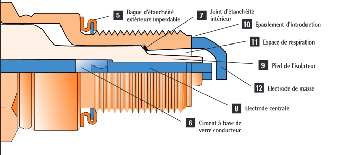

Eagle1_77 Posté(e) le 3 novembre 2014 Auteur Signaler Posté(e) le 3 novembre 2014 Un rappel sur le fonctionnement de la bougie Combustion normaleLa puissance d'un moteur à explosion est engendrée par l'expansion des gaz provenant de la combustion du mélange air-carburant. Lorsque le calage de l'allumage a été correctement exécuté et que la qualité anti-détonante (indice d'octane) de l'essence répond au exigences du moteur, la combustion évoluera sur un front de flamme progressif et égal.La détonation (cliquetis)La détonation peut se produire lorsque la teneur en octane du carburant ne correspond pas au impératifs du moteur. La détonation peut se produire de plusieurs manières, mais le plus couramment la combustion s'amorce normalement à partir de la bougie et le front de la flamme progresse dans la chambre de combustion. Soudain, la charge air-carburant restante "explose". Cette explosion communique une pression de martelage sur le sommet du piston et la combustion se termine trop tôt en quelque sorte avant le PMH du piston. En plus des contraintes anormales, la détonation produit des températures de combustion plus élevées.Pré-allumageLe pré-allumage ou l'allumage anticipé est l'allumage spontané du mélange gazeux dans le cylindre, avant le jaillissement de l'étincelle. Tout endroit chaud dans la chambre de combustion provoqué par des particules de carbone incandescentes, des arêtes rugueuses de métal, des soupapes mal assises ou des bougies surchauffées, peut provoquer la combustion.A la suite de cette combustion prématurée, le piston comprime le gaz déjà en expansion et occasionne une augmentation anormale de la température de la chambre de combustion, qui peut finalement endommager les pièces du moteur et les bougiesDans un cas extrême, le moteur peut continuer à fonctionner et s'emballer, contact coupé, soit dans le sens normal ou en sens inverse de rotation.La détonation et le pré-allumage sont des phénomènes différents mais assez semblables quant à leurs origines. L'un peut engendrer l'autre, ils sont capables de causer de sévères dommages au moteur, soit séparément, soit en association. Chacun, à un degré moins important, peut être présent dans le moteur sans pour autant y causer des dommages définitifs. Citer
Eagle1_77 Posté(e) le 3 novembre 2014 Auteur Signaler Posté(e) le 3 novembre 2014 Vue en coupe d'une bougie Citer
Eagle1_77 Posté(e) le 3 novembre 2014 Auteur Signaler Posté(e) le 3 novembre 2014 La bougie d'allumage est un élément du dispositif d'allumage du moteur à explosion à allumage commandé.Elle est le vecteur de l'arc électrique, qui se produit grâce à la forte tension apportée par la bobine, au moment où le dispositif de rupteurs (vis platinées ou dispositif électronique) le commande, donnant la possibilité de la combustion du mélange gazeux, qui libère ainsi l'énergie.La tension qui est indispensable pour déclencher l'arc électrique est de l'ordre de 10 kV pour un taux de compression voisin de 10. À la pression atmosphérique, cette tension de claquage serait 10 fois plus faible.En-dessous de 450°C, les électrodes s'encrassent. La plage de fonctionnement normal va de 450 à 850°C. Le mélange s'enflamme avant l'étincelle au-dessus de 1000°C. Citer

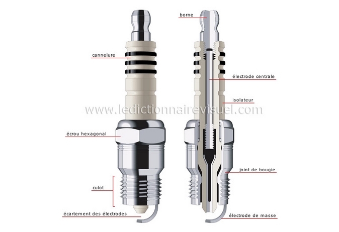

Eagle1_77 Posté(e) le 3 novembre 2014 Auteur Signaler Posté(e) le 3 novembre 2014 Les exigeances de fonctionnement d'une bougie: Les bougies d'allumage doivent fournir des prestations de très haut niveau Fournir une etincelle entre 500 et 3 500 fois par minute Fournir une puissante étincelle d'allumage également lorsque le moteur tourne pendant des heures à puissance maximale ou en cas de circulation intermittente. Même par –20 °C,elles doivent assurer que la température de service sera rapidement atteinte. Les bougies d'allumage de haut niveau assurent une combustion à faible émission de polluants et une utilisation optimale du carburant, sans ratés d'allumage pouvant conduire à ce que du carburant non brûlé parvienne dans le catalyseur et le détruise. Une bougie d'allumage moderne doit répondre aux conditions suivantes :Transmission fiable de la haute tension également pour des tensions d'allumage atteignant 40 000 voltsGrande capacité d'isolation également pour des températures de 1 000 °C, évitant les décharges disruptives et les claquages Fermeture étanche à la pression et aux gaz de la chambre de combustion, résistance aux pressions oscillantes jusqu'à env. 100 barsRésistance mécanique élevée pour un montage sûr Résistance aux chocs thermiques (gaz d'échappement chauds – mélange aspiré froid)Bonne conductibilité thermique du pied de l'isolateur et des électrodes Résistance à électroérosion, aux gaz de combustion et aux résidus de combustionÉviter la formation de dépôts sur l'isolateur Ça fait beaucoup pour une bougie nan ? Citer
Eagle1_77 Posté(e) le 3 novembre 2014 Auteur Signaler Posté(e) le 3 novembre 2014 Vue détaillée d'une bougie Citer
