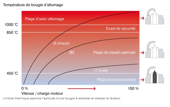

Eagle1_77 Posté(e) le 3 novembre 2014 Auteur Signaler Posté(e) le 3 novembre 2014 Un chapitre important: Le degré thermique Degré thermique et conduction thermiqueDegré thermiqueLe degré thermique est une mesure du dimensionnement ther mique d'une bougie d'allumage. Il donne la capacité de charge thermique maximale qui s'établit au niveau de la bougie d'allumage à l'équilibre entre l'absorption et l'évacuation de chaleur. Lors de la sélection d'une bougie d'allumage, le degré thermique doit être exactement respecté :Si le chiffre caractéristique du degré thermique est trop élevé (par exemple 9), la bougie ne peut pas évacuer suffisamment vite la chaleur formée. Ceci conduit à des auto-allumages cela signifie que ce n'est pas l'étincelle d'allumage, mais la bougie trop chaude qui enflamme le mélange un peu comme les bougies de type glow plug. L'electrode de masse rougie et provoque l'allumage avant l'heure !Si le chiffre caractéristique du degré thermique est trop bas (par exemple 5), la température nécessaire à l'autonettoyage de la bougie n'est pas atteinte pour les bas régimes du moteur. Conséquence : ratés d'allumage, consommation plus élevée et émissions de polluants accrue Citer
Eagle1_77 Posté(e) le 3 novembre 2014 Auteur Signaler Posté(e) le 3 novembre 2014 Influences sur le degré thermique: Plus la puissance du moteur est élevée, plus généralement la température de combustion est également élevée. La bougie doit y être adaptée. La taille du pied de l'isolateur influence de manière déterminante l'absorption de chaleur, l'évacuation de la chaleur se fait via le pied de l'isolateur, l'électrode centrale et le joint d'étanchéité intérieur vers le corps de bougie et la culasse.Les bougies d'allumage avec pied d'isolateur long absorbent plus de chaleur venant de la chambre de combustion. Comme elles ne peuvent évacuer que peu de chaleur sur le long trajet jusqu'au corps de bougie, on les appelle bougies chaudes.Les bougies d'allumage avec pied d'isolateur court absorbent moins de chaleur. Comme elles peuvent évacuer beaucoup de chaleur sur le court trajet jusqu'au corps de bougie, on les appelle bougies froides. Citer
Eagle1_77 Posté(e) le 3 novembre 2014 Auteur Signaler Posté(e) le 3 novembre 2014 L'indice thermique dans un tableau Citer

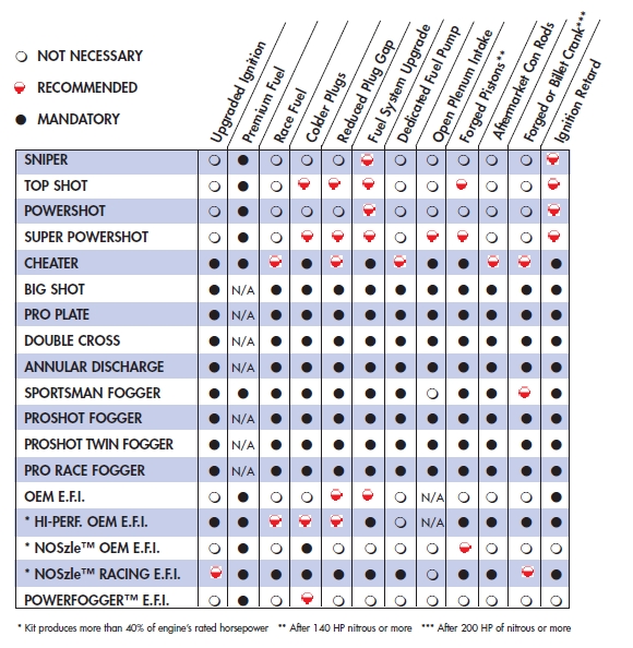

Eagle1_77 Posté(e) le 3 novembre 2014 Auteur Signaler Posté(e) le 3 novembre 2014 Les Bougies et le protoxydeL'usage des bougies stock (prévues pour le moteur d'origine) est possible jusqu'à une certaine puissance additionnelle provoquée par le NOS. Comme vous l'avez vu, le NOS provoque une augmentation de la chaleur de combustion. Il est donc nécessaire de changer l'indice thermique de la bougie à partir d'une certaine puissance supplémentaire. Dans le tableau ci-dessous, regardez plus précisément la colonne "Colder plug" et "Reduced plug gap". Cela vous permettra de comprendre quel type de bougie pour quel kit NOS:) Très souvent, une bougie stock va produire des ratés après seulement quelques secondes d'utilisation d'azote car l'écartement des électrodes sera trop long et donc ne vient pas d'un indice thermique mauvais. Également, le raté peut venir aussi parce que la tresse de masse de la bougie (l’électrode ou le ground strap) devient incandescent car trop longue pour dissiper la chaleur supplémentaire produite par la combustion du protoxyde. La solution est d'utiliser des bougies avec une electrode plus courte. Les écartements doivent généralement être 0,030 à 0,035. Citer
