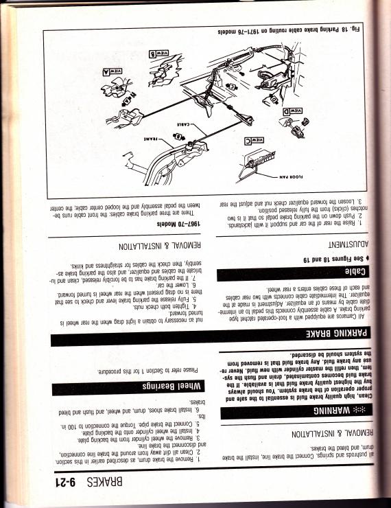

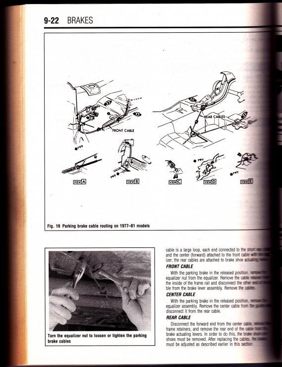

lionel57 Posté(e) le 31 octobre 2014 Signaler Posté(e) le 31 octobre 2014 voila ce que j'ai toujours pour la camaro ,et toujours tourner la tete Citer
Moriss Posté(e) le 31 octobre 2014 Auteur Signaler Posté(e) le 31 octobre 2014 Merci lionel, mais ça ne ressemble pas à mon modèle je posterai une photo de ma tige, reste à savoir comment la fixe, elle est coudée d'un coté et fixe de l'autre Citer
lionel57 Posté(e) le 31 octobre 2014 Signaler Posté(e) le 31 octobre 2014 dommage ,bonne continuation Citer
