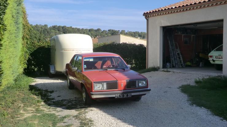

bru301 Posté(e) le 23 octobre 2014 Signaler Posté(e) le 23 octobre 2014 J'ai une petite question pour ce qui concerne le PTRA d'un véhicule. Je suis bien conscient que c'est le poids maxi REEL que ne doit pas dépasser l'attelage véhicule tracteur + remorque. Mais il me semble qu'il n'est pas obligé que cela soit l'addition du poids maxi du véhicule tracteur et ce celui de la remorque. Pour prendre un exemple concret, le poids à vide (tous pleins faits) de mon Oldsmobile est de 1160 kg. Son poids en charge est donné pour 1690 kg et son ptra est de 2140 kg. D'après ces données, la remorque chargée ne devrait pas peser plus de 450 kg. Jusqu'à là tout vas bien, quand je vais à la déchetterie vider la tonte de la pelouse, je suis dans les clous... Par contre, je vais devoir atteler une remorque qui fait à vide 480 kg avec à l'intérieur une paire de bécanes qui font à elles deux 305 kg soit 785 kg d'attelage. La remorque à, sur sa plaque, un ptac de 2 T et un système de freinage qui va bien. Donc, si je compte bien, la voiture 1160 kg + votre serviteur avec quelques babioles 100 kg + la remorque 785 kg = 2045 kg youpee c'est bon.... Mais en cas de contrôle routier, comment explique t on ça aux gendarmes...? Citer

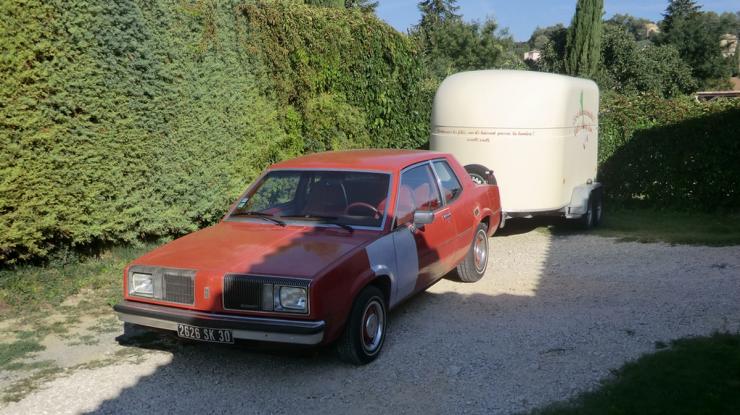

bru301 Posté(e) le 24 octobre 2014 Auteur Signaler Posté(e) le 24 octobre 2014 Je suis allé effectuer une paire de pesées, histoire d'avoir en main un élément concret à présenter le cas échéant. Verdict du juge balance : voiture 1209 kg, remorque 805 kg et l'ensemble avec ma pomme à bord 2106 kg. Ça passe à 34 kg près.... Ceci dit, ça fait un bel attelage et finalement ça se manie assez bien..... Demain, go west pour 450 bornes..... Citer
