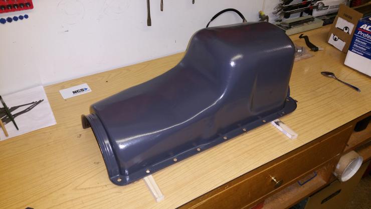

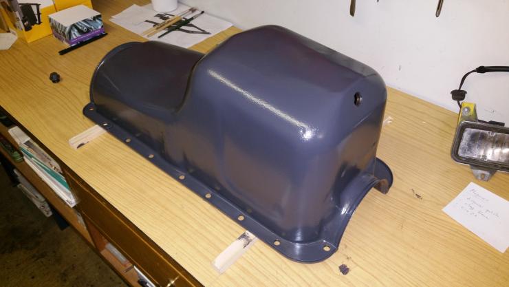

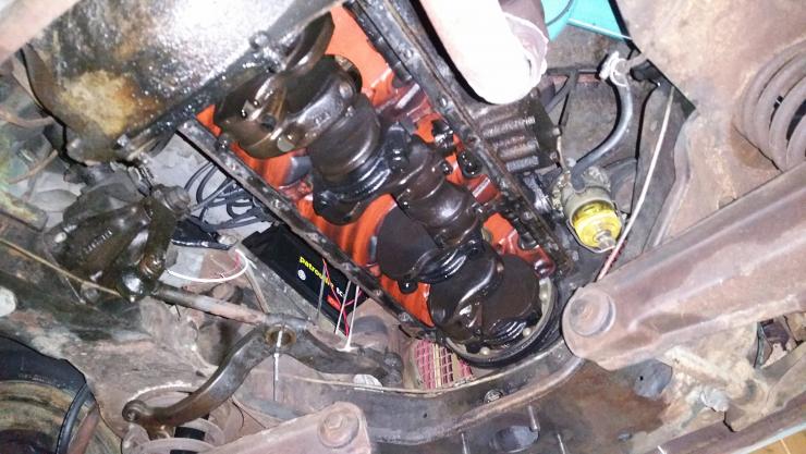

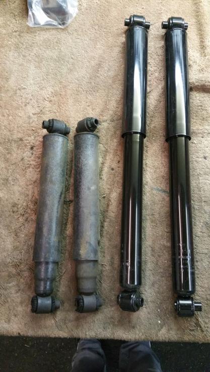

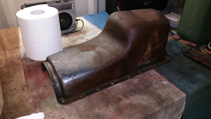

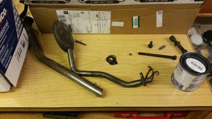

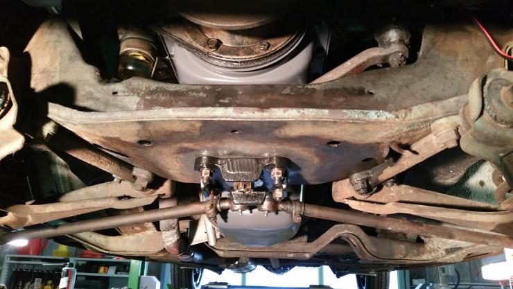

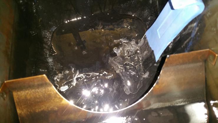

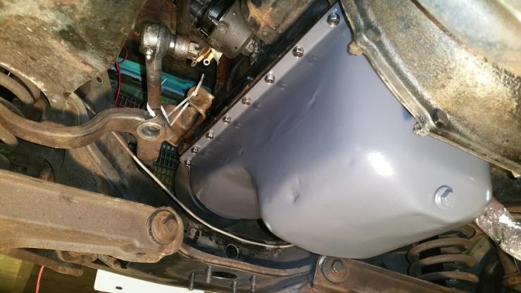

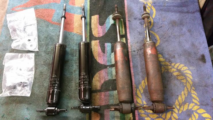

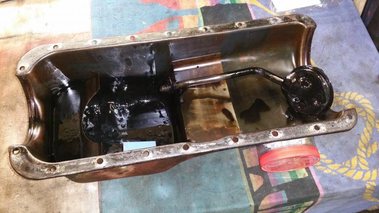

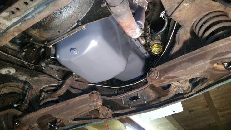

Comet72 Posté(e) le 19 novembre 2016 Auteur Signaler Posté(e) le 19 novembre 2016 Merci bien! Bon ben work in progress, pour l'instant quelques petits désagréments et légers contretemps, mais globalement je suis satisfait: ça avance dans le bon sens. Les 4 amortos sont remplacés, j'en ai pas mal décaissé pour avoir les boulons des fixations arrières. Changement radical de comportement, et pour cause, les 4 amortos étaient naturellement morts mais surtout d'origine (frappés "Studebaker" et "58"). La descente de carter était plus qu'utile, le fond était rempli de deux centimètres de graisse, la crépine n'était pas obstruée complètement mais posait dans la merde...j'ai redressé à la presse et au tas, décapé et repeint le carter ainsi que la visserie parce que ça me faisait mal de remonter ça dans l'état dans lequel c'était, ça a aussi été l'occasion de changer les cache-poussière des rotules de direction (éventré à droite, carrément manquant à gauche avec une rotule forcément à moitié grippée à cause de X années avec de la flotte qui ravine dedans)...et plein de bricoles, dont le désassemblage du pivot de direction pour contrôle du jeu, dégraissage total, décapage et peinture puis regraissage ou encore la restauration de la jauge d'huile et son puits. J'ai aussi dé-cambouisé tout ce que j'ai pu, sorti et dégraissé-huilé tous les reniflards. Au niveau des surprises totalement inattendues: Pas le bon joint de carter, merci les enculés de chez RockAuto, joint d'embase crépine-bloc en charpies, pas le bon filtre à huile (merci qui? ben ouais, toujours les mêmes)...et pendant qu'on en parle du filtre à huile (déporté, à cartouche...bref, à l'ancienne), c'était certainement la plus belle surprise de la semaine: Complètement colmaté jusqu'à mi-hauteur. De la graisse, même plus de la boue. J'ai du faire levier avec un gros tourne-vis pour le faire sortir de la gamelle, il était scellé dedans. Tuyaux d'arrivée et de retour bouchés, filtre du mauvais modèle (pas assez haut) adapté avec des rondelles en caoutchouc écrasées ce qui laissait quand même communiquer l'huile sale avec la propre...plus d'une heure (au burin!) pour ravoir la gamelle de toute cette graisse figée...bref...je vous raconte pas l'ambiance dans l'atelier, j'étais furibard. Si ces cons avaient voulu délibérément la flinguer cette bagnole, ils auraient pas fait mieux. Donc bref, j'ai pas touché à la pompe, mais entre le carter et la crépine enfoncés, la crépine à moitié obstruée, l'huile cramée et fluide comme de l'eau, le filtre à huile et toutes les durites bouchées...j'ai quand même bon espoir que mon problème de pression d'huile en charge se solde de lui-même. Si c'est pas le cas ben je sortirais la pompe à huile, vu la gueule du truc, ça doit pas être la Nasa à réviser. Enfin bref, globalement tout rentre dans l'ordre, j'ai 4 filtres qui arrivent en urgence, j'ai remonté le carter avec le joint d'origine qui, en plus d'être visuellement en très bon état, après un serrage en croix à la dynamo se révèle pour l'instant totalement étanche. La crépine est quand à elle à maintenant un bon 2cm du fond de carter, loin de la merde qui pourra venir s'y redéposer. J'ai encore foncé au garage ce soir pour complètement restaurer la gamelle du filtre à huile, dont l'origine reste pour l'instant inconnue, ce n'est pas celle d'origine et c'est clairement un truc adapté (à la mords-moi-le-cul, comme à peu près tout sur cette bagnole) mais il semblerait que ça provienne d'une Willys fin 50s...enfin dans tous les cas c'est period-correct, ça fonctionnera à nouveau et ça ne choque pas donc histoire de noyer encore un peu plus le poisson je l'ai repeinte avec le code couleur des porte-filtres FRAM de même époque (rouge et noir), ce qui était une option d'origine chez Studebaker...et en plus j'aime bien ce shéma de couleurs, c'est le même rouge avec lequel j'ai déjà fait l'hélice du ventilo, la tirette de la jauge à huile, le bouchon d'huile et d'autres bricoles...donc c'est au moins cohérent. La suite: Décapage du compartiment moteur, traverse de radiateur et avant des soubassements, traitement anticorrosion, peinture...c'est le programme de la semaine. Et suivant le temps restant à ma disposition j'attaquerais peut-être des bricoles plus futiles, genre déposer les barres de direction pour les décaper et repeindre, bref, refaire propre un maximum de trucs. J'abandonne pour l'instant la mise en peinture du bloc, puisque pas encore complètement décidé sur la teinte (je l'imaginais vert pastel martelé d'origine, mais après gratouillage il semblerait qu'il était gris métal clair...'faut que j'approfondisse avec mes petits vieux du club Stude) et quand même hésitant sur la faisabilité de la chose moteur en place dans la caisse...j'atteins pas mal de recoins, mais j'aurais quand mêm bien de la peine, j'ai fait preuve d'un excès d'optimisme je crois. Donc je médite...ça passe au second plan. Quelques tofs au passage: C'est du vrac, désolé les détails viendront plus tard, pour l'instant place aux travaux...et surtout au menu repos dominical...pour mieux rattaquer lundi! La poussière de rouille dans l'air, la gorge qui racle, les yeux qui piquent...toussa, toussa...j'en ai déjà marre avant d'avoir commencé! Citer
Phil Posté(e) le 20 novembre 2016 Signaler Posté(e) le 20 novembre 2016 Bon taf Si le joint entre crépine et pompe à huile est HS, la pompe aspire de l'air, bien plus facile qu'élever un tas de boue de 20 cm... pas étonnant que ça manque de pression. Pour identifier ton filtre à huile, tape "oil filter canister" dans Google images. Pas sûr qu'il ne soit pas d'origine, au moins sur des Stude plus anciennes : les trous-trous taraudés où il se repique sur le bloc ont sans doute été faits à l'usine, pas à la perceuse dans un coin de garage... Pour les rotules, si elles ont manqué de graisse au point de gripper, ne les dégrippe pas, change-les. Citer
