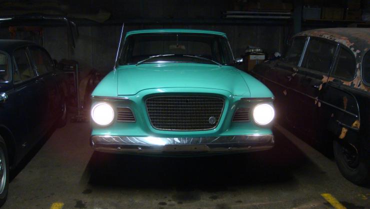

Comet72 Posté(e) le 5 novembre 2014 Auteur Signaler Posté(e) le 5 novembre 2014 Marrant comme elle change d'humeur avec les phares allumés: Énervée, la mère. Phares neufs posés ce matin, ça fonctionne! Le faisceau avant des phares est intact, jamais bricolé, ce sera toujours ça de moins à refaire. Citer
EiGhT-PaCk Posté(e) le 7 novembre 2014 Signaler Posté(e) le 7 novembre 2014 Méchante avec le phares allumés ! Allez, pour le fun Citer

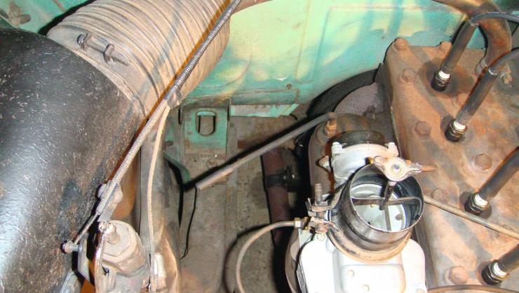

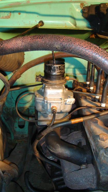

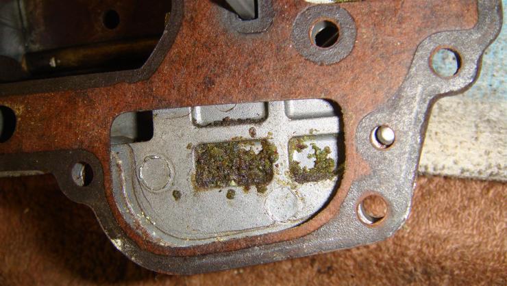

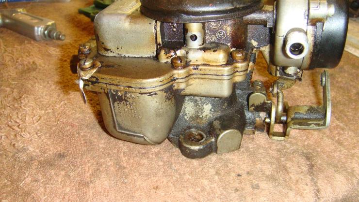

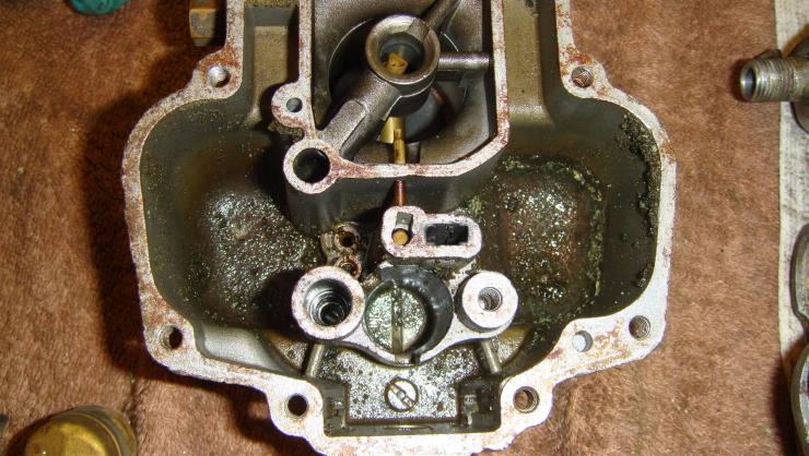

Comet72 Posté(e) le 20 novembre 2014 Auteur Signaler Posté(e) le 20 novembre 2014 Ouais y'a quelque chose, un air de famille... Mais heureusement une fois rendormie elle retrouve son bon caractère... Une spéciale TLK: Hoods up! Bon ben j'avais une partie de la journée de libre donc j'ai décidé de m'attaquer au bloc de graisse qui ornait la pipe d'admission...voilà de quoi on cause: Et euh...vu qu'elle tourne assez mal, mais avant de déculasser comme me disent tous mes potes, il faudrait peut-être s'occuper de ça, non? Il me semble que ça pourrait être un bon début pour avoir une bagnole qui tourne juste. D'ailleurs il a repris un aspect un peu plus plaisant, mais ce n'est qu'un premier dégraissage grossier, il n'est pas encore Comet-worthy. Entièrement désassemblé deux fois, dégrossi aussi dedans...et la suite et fin de la restau se fera demain bien au chaud avec une sifflante devant la Coupe Dévis. Ah ouais et eh, tous les joints sont d'origine! T-O-U-S. Avec le watermark Carter partout, jamais ouvert depuis 1959, millésimé! Les joints ne sont même pas secs, y'a rien de grippé, pointeau libre, flotteurs nickels, pas une pièce d'usée, aucune usure dans les axes...s'il y avait pas eu autant de merdes dans les cuves elle tournerait comme à la sortie d'usine...vraiment ça ne tient qu'à ça. A suivre, nondedcheu! Elle va tourner rond cette brêle, c'est que question de lui donner un peu d'amour et de lui parler gentiment. Déculasser? Allez...et mon cul c'est du poulet? Citer

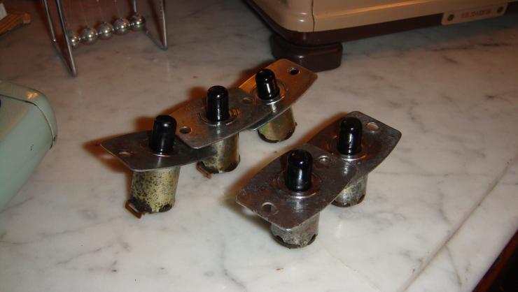

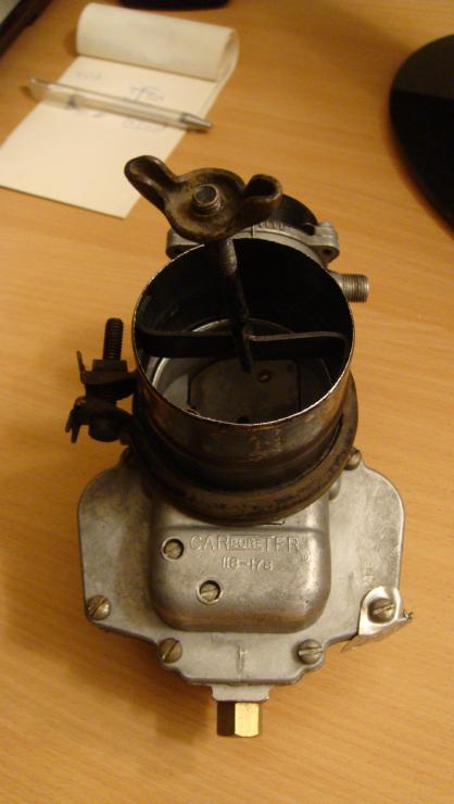

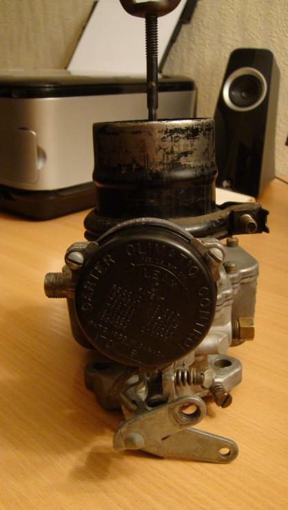

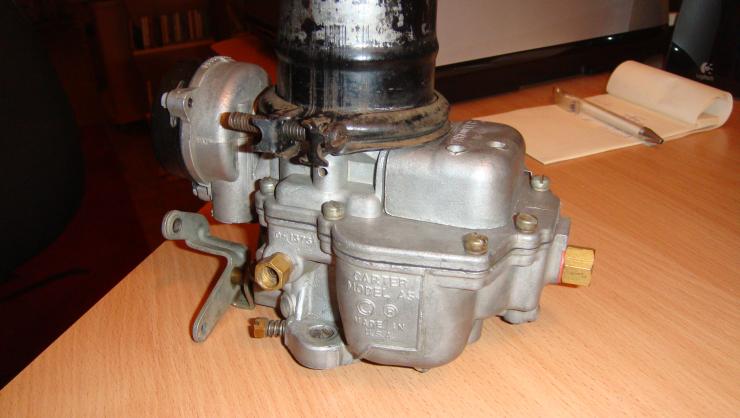

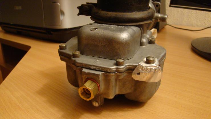

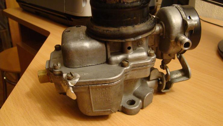

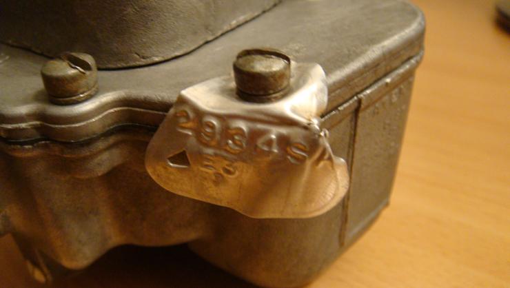

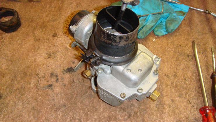

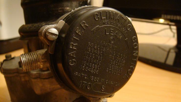

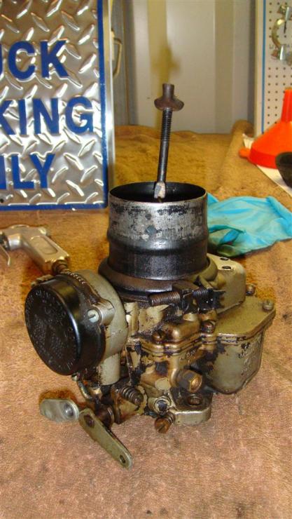

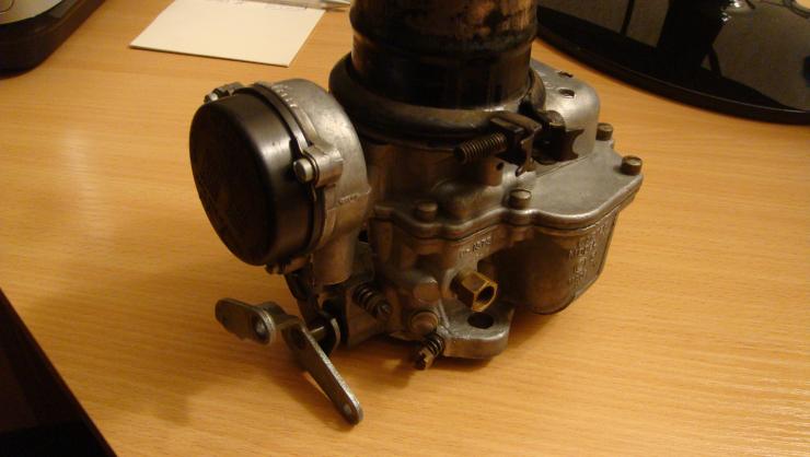

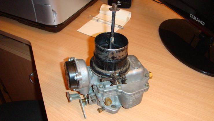

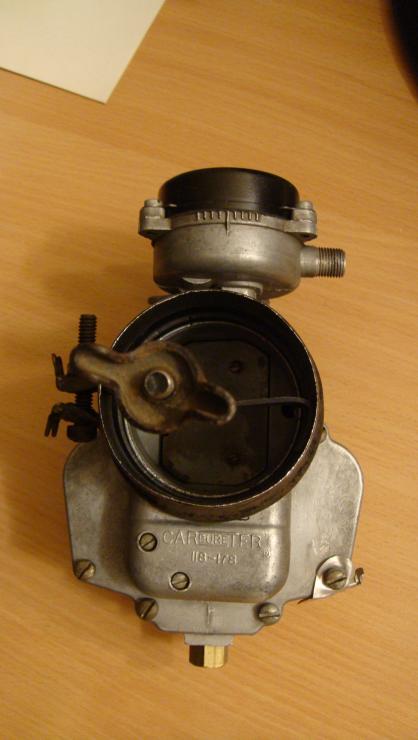

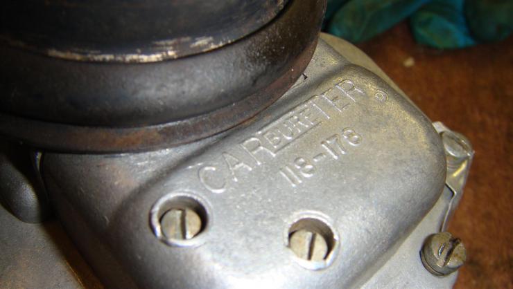

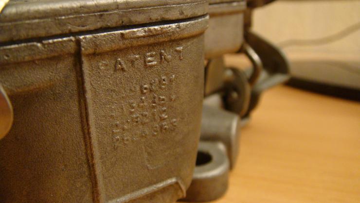

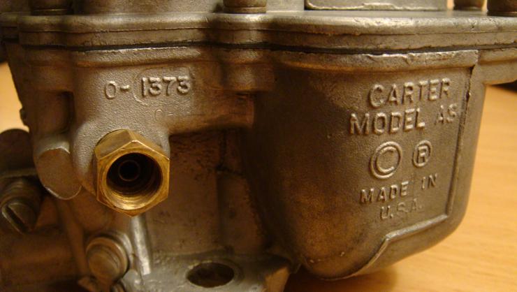

Comet72 Posté(e) le 23 novembre 2014 Auteur Signaler Posté(e) le 23 novembre 2014 Carbu tout propre, révisé, préréglé: Demain je refais craquer mémé!!! Y'a de la lecture sur ces petites bêtes-là: On va voir si ça va mieux après ça. En tout cas ça m'arrangerait bien... Et pendant que j'avais le matos dehors, j'ai retapé les interrupteurs des tranches de portes qui viennent juste d'arriver d'un junkyard d'Arkansas...vraiment pourraves à l'arrivée, il sont présentables mais pas neufs mais, mais, mais tant que ça fonctionne, c'est ce que je veux! Remplis de dégrippant tout le weekend, ça se dégrippe gentil-joli. La suite demain matin, sauf contre-ordre. Citer

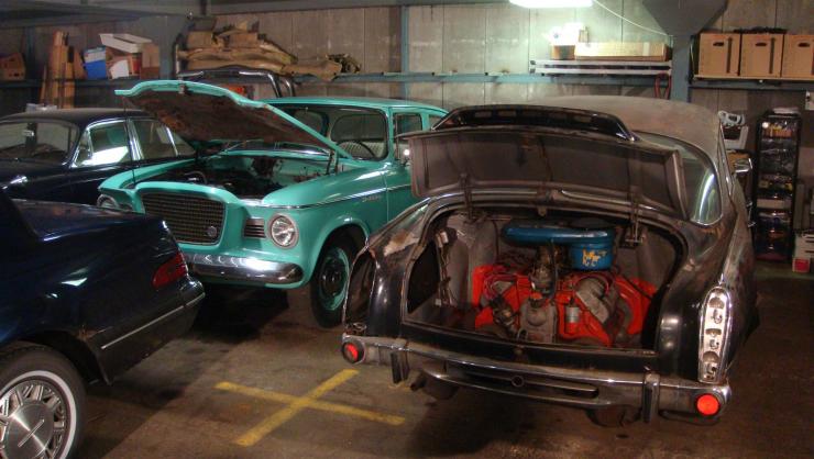

Comet72 Posté(e) le 24 novembre 2014 Auteur Signaler Posté(e) le 24 novembre 2014 Bon ben tout le monde s'en carre mais le morceau d'alu à retrouvé sa place: Mais après redémarrage, rien à faire, c'était pas encore ça. Trous à l'accélération, pas de pêche, ça cafouille...pas content du tout. Et c'est là que j'ai vu que j'avais une prise d'air sur une sortie de collecteur dont la durite était complètement poreuse. Bingo! J'ai bouchonné le bordel, et après un réglage aux petits oignons: Rencontre au sommet: La première et la dernière de la flotte Comet. Et quand je dis la dernière, c'est la dernière...la boucle est réellement bouclée. Heureux de comment ça tourne et vu que j'avais la place sur le lift, je l'ai montée pour corriger quelques premiers défauts. Et d'ailleurs ce soir j'ai déjà sorti ma plus belle scie à métaux pour faire une première victime. La suite prochainement...je ne suis pas fixé sur ce que je vais faire dessus, des petits travaux rapides, surtout que je vais devoir mettre la priorité sur les freins du Suburban malheureusement et ça risque de me bouffer pas mal de temps. A suivre! Mais cette fois elle tourne comme une horloge, et ça, ça fait du bien...parce que je commenais vraiment à croire qu'elle avait un sérieux problème moteur. Citer

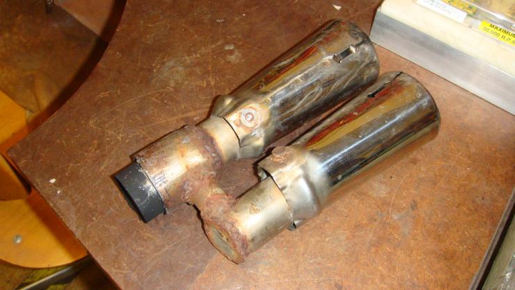

Le Go 51 Posté(e) le 24 novembre 2014 Signaler Posté(e) le 24 novembre 2014 elle piquait les yeux cette sortie d’échappement . Citer
Comet72 Posté(e) le 24 novembre 2014 Auteur Signaler Posté(e) le 24 novembre 2014 Heureusement, je l'ai tout de suite mise en lieu sûr: Au fond de la benne à ferraille. Cette espèce de saloperie de bricole "made in Rachid" pesait près du kilo, du coup j'ai retrouvé un échappement toujours aussi pourri et troué de partout mais libéré et beau droit...les supports sont tout contents! Pour l'instant je vais étanchéifier l'échappement que j'ai dessus, histoire de pouvoir écouter le moteur se comporter, mais il est bien clair qu'un des prochains achats sera une ligne complète neuve. Ce qui reste d'origine est mort, et ce qui est neuf est juste inutilisable (silencieux de Passat qui râpe les planchers, tubes cintrés à la masse de 20 kilos, etc.). Si j'ai le temps ce sera priorité aux freins (dont l'ARD qui pisse comme une fontaine et le MC complètement HS), et à une petite fuite d'essence au niveau de la sonde et les fuites d'échappement à supprimer. Y'a du taff sur cette caisse, pas de blème...mais en deux semaines elle est passé de non roulante à une caisse que je peux prendre pour aller grailler les midis. Et de savoir que la mécanique est bonne, ça fait déjà un bon début de restau. Citer

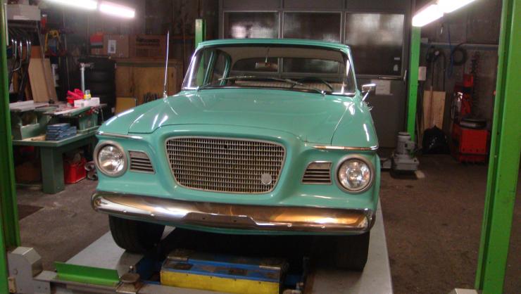

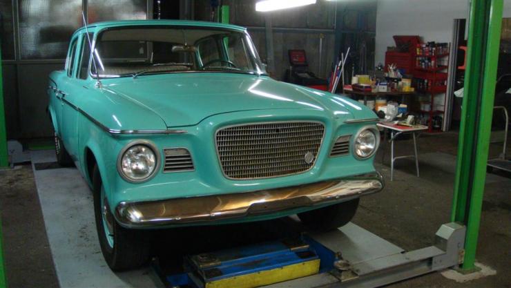

Comet72 Posté(e) le 28 novembre 2014 Auteur Signaler Posté(e) le 28 novembre 2014 Merci!!! La suite est bien engagée: Je termine la restau de l'électricité aujourd'hui...j'ai restauré le faisceau électrique d'origine complet, et il y a de beaux résultats à la clé: Avant il n'y a que les feux de route qui fonctionnaient, maintenant tout fonctionne. Uniquement sur les fils d'origine, il n'y a plus rien qui date d'après 1959. Aujourd'hui: -Réglages carbu -Graissage train avant -Gainer tout le faisceau -Dépose des interrupteurs pour nettoyage (celui des phares, l'inverseur au pied et celui de la ventilation) -Boucher deux-trois trous à l'échappement A suivre! Citer
Comet72 Posté(e) le 28 novembre 2014 Auteur Signaler Posté(e) le 28 novembre 2014 Nobody here? Bon ben après une semaine à bosser dessus, y'a pas à faire, ça produit des résultats. Et puisqu'une vidéo vaut mieux que mille mots, en voilà une petite de ce soir, juste après avoir lâché les outils: Pour une caisse qui était incapable de faire deux mètres ou de monter sur le plateau sans brouter et caler le jour ou je l'ai achetée, pour moi le pari est relevé. Je l'ai rendue propre, complète, tournante, roulante, tout fonctionne dedans et dehors...d'épave elle est passé à bonne base de restau, c'était mon but, c'est fait. Je ne me lasse pas d'entendre tourner cette bagnole, c'est une vraie horloge. J'ai beau lui taper dans le sac comme un âne, lui faire prendre les tours comme un débile...y'a rien à faire: Maintenant elle grimpe aux rideaux, elle ne cale jamais, aucun trou peu importe le régime, elle reprend toujours son ralenti...franchement j'aurais pas parié ça y'a 5 jours, je me croyais bon à déculasser ou à la revendre. Bref, le top! Électriquement tout fonctionne, reste à souder les douilles de phares une fois qu'elles seront arrivées (hélas tout juste commandées, ça mettra 10 jours), planter les ampoules dedans et ce sera terminé. J'ai toilé tout le faisceau comme d'usine, recollé les petites étiquettes d'usine sur la toile isolante neuve, étamé toutes les connexions...bref ça fonctionne, y'a plus rien qui merdoie, après un bon tour des graisseurs la direction manuelle tourne avec la force de deux doigts, les freins purgés pilent fort malgré les cylindres qui fuient...bref...je connaissais le potentiel de la bagnole, mais ça ne fait que me conforter dans l'idée qu'avec quatre freins au cul, deux amortos, deux lames et 5-8 tickets de carrosserie je sors une 50's exclusive avec une bonnarde gueule, raide de neuve et fiable pour moins de 10 papiers. Et je vais le faire. Demain petits essais sur routes privées, quelques photos et je vous ferais le détail des travaux effectués. Encore une qui revit, merde! A suivre! Citer

Texasblues Posté(e) le 29 novembre 2014 Signaler Posté(e) le 29 novembre 2014 ...d'épave elle est passé à bonne base de restau, c'était mon but, c'est fait. Tu es un poil sévère sur ce coup là, je trouve qu'elle présente plutôt bien pour une épave. En tout cas, good job old boy Citer

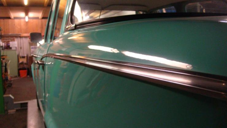

Comet72 Posté(e) le 29 novembre 2014 Auteur Signaler Posté(e) le 29 novembre 2014 Oui c'est vrai t'as raison, même si le boulot de carrosserie sera plutôt conséquent. Elle est complètement dans son jus...ça a ses avantages, mais aussi ses inconvénients, notamment en ce qui concerne tout ce qui est bushings. rotules et silent-blocks: Tout est mort ou presque. Mais bon, c'est pas le sujet du jour. Voilà les premiers tous de roues de grand-maman Lark: Pas facile de s'habituer à la conduite de ce drôle de vaisseau, en témoigne le gros "prout" en passant de la première à la deuxième en loupant le double-débrayage. Il faut prendre l'habitude de faire preuve de beaucoup de souplesse...mon père se débrouille mieux que moi, 'faut l’apprivoiser c'te mémère. C'était les premiers mètres sur les images, une fois l'habitude prise elle allait du tonnerre, les vitesses passent toujours aussi bien, elle est bien réactive...une bien belle récompense! J'ai enfin trouvé un super bon réglage pour le départ à froid, ce matin elle est partie au premier coup de clé, le starter en prise dès le premier coup, ralenti hyper stable...vraiment génial! Avec 50 litres d'essence neuve dans le godet ça allait encore mieux. Bref, très très fatigué mais heureux! Citer
