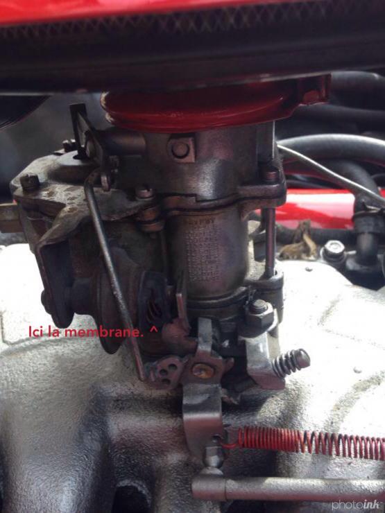

Patrick 30 Posté(e) le 12 mai 2015 Auteur Signaler Posté(e) le 12 mai 2015 Merci Phil Le tuyau d'avance c'est lequel ? J'en ai deux un qui va au collecteur, et l'autre sur l'allumeur! Je suppose qu'1 est pour le starter celui qui va à au collecteur.... C'est celui qui va à l'allumage.le tuyau de l'avance ? De plus j'ai sur le coté opposé à ces tuyaux, (coté vis de ralenti) une membrane en caoutchouc avec un ressort à l'intérieur qui est crevée..... Citer
Patrick 30 Posté(e) le 12 mai 2015 Auteur Signaler Posté(e) le 12 mai 2015 Je vérifierai demain en tentant d'aspirer Et je ferai photo du carbu Merci Citer
Death Cars Posté(e) le 13 mai 2015 Signaler Posté(e) le 13 mai 2015 c'est le n°2 , elle va au carburateur par une durite , la capsule de dépression agit donc sur l'allumeur pour augmenter l'avance selon le régime moteur Citer
Pit Posté(e) le 13 mai 2015 Signaler Posté(e) le 13 mai 2015 La capsule à dépression agit sur l'allumeur en fonction de la charge et non du régime. Si tu as une membrane abîmée sur le carbu (pompe de reprise?), il faut la remettre en ordre avant toute chose! Citer
Patrick 30 Posté(e) le 13 mai 2015 Auteur Signaler Posté(e) le 13 mai 2015 Ok j'ai vérifié ce soir...qu'elle galère pas très accessible l'allumeur, car j'ai voulu le démonter ... Pour vérifier : la membrane est ok Du coup je me suis aperçu après avoir tout remonté qu'elle pétaradait dans les hauts régimes....... J'ai dont modifié à la main pour voir l'allumeur.... Et bien elle a eu un ralenti plus haut et quasi plus de trou! Donc je ferai un réglage plus tard à la lampe trobos....en attendant elle va un peu mieux Merci pour vos avis Demain je vais m'atteler au remontage... Citer
Patrick 30 Posté(e) le 15 mai 2015 Auteur Signaler Posté(e) le 15 mai 2015 Photo carbu, la membrane abimée est celle que l'on voit avec un ressort à l'intérieur.... Citer

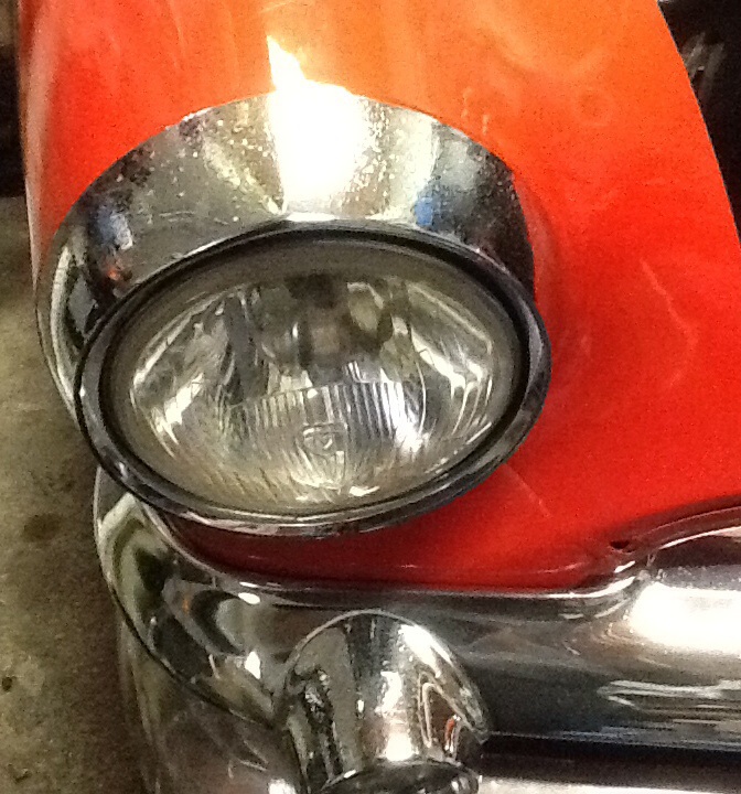

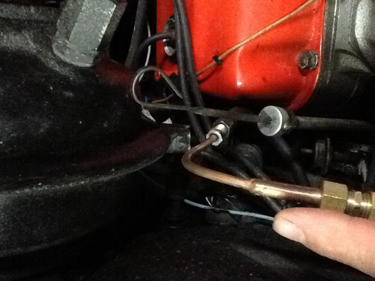

Patrick 30 Posté(e) le 15 mai 2015 Auteur Signaler Posté(e) le 15 mai 2015 Sur cette dernière étape, j'ai nettoyé les chromes des feux de postions/clignotants, idem pour les phares Pour ces derniers il m'a fallu refaire les fixations et refaire des rivets qui maintiennent le mécanisme de réglage Mettre des ampoules neuves en 12v faire les essais de continuité, de masses et les remonter J'ai changer toutes les vis cages de l'aile conducteur car ils étaient pas bien beaux Fait une soudure étain pour la liaison arrivée essence durite : ensuite essai pour voir si mon nettoyage réservoir était bien fait : Yes ça marche l'essence arrive bien...je suis désormais en direct, sans mon bidon Ensuite comme je n'ai pas de chalumeau (pas encore) j'ai fait une petite soudure au TiG sur ma liaison cuivre/cuivre de pression d'huile sur des petits tuyaux...pas simple mais j'y suis arrivé.... Et ensuite remontage calandre avant, et la pose du pare choc.... Citer
Patrick 30 Posté(e) le 15 mai 2015 Auteur Signaler Posté(e) le 15 mai 2015 Voici photo durite essence on ne voit pas bien trop sombre et l'autre photo c'est le tube de pression d'huile sur laquelle j'ai soudé au TIG, car j'avais 2 diamètres... Citer
Patrick 30 Posté(e) le 15 mai 2015 Auteur Signaler Posté(e) le 15 mai 2015 Les chromes sont un peu piqués... Citer
