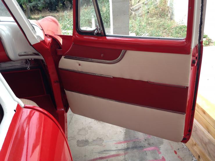

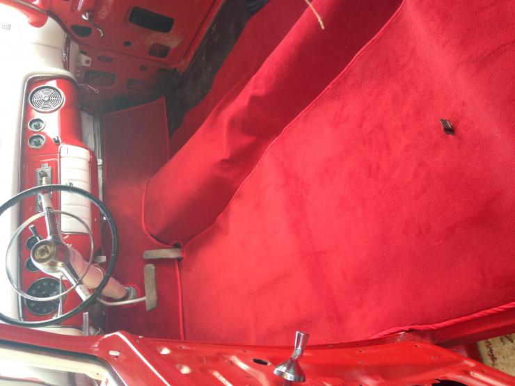

Patrick 30 Posté(e) le 26 juillet 2015 Auteur Signaler Posté(e) le 26 juillet 2015 Bonjour à tous, Voilà les températures plus clémentes pour bricoler ! J'ai quasi terminé la pose du ciel de toit Et j'ai posé mes moquettes après avoir mis biais en périphérie : la partie plissée que l'on voit sur la photo est sous le siège donc j'ai laissé comme ça..le rendu est propre et joli Et j'ai commencé les panneaux de portes, j'ai presque terminé la première porte mais les agrafes d'origines ne sont pas vraiment top, je pense mettre des vis pour bien fixer le panneau et ensuite poser toutes les poignées. A suivre Je vais essayer de poser les photos.... Citer

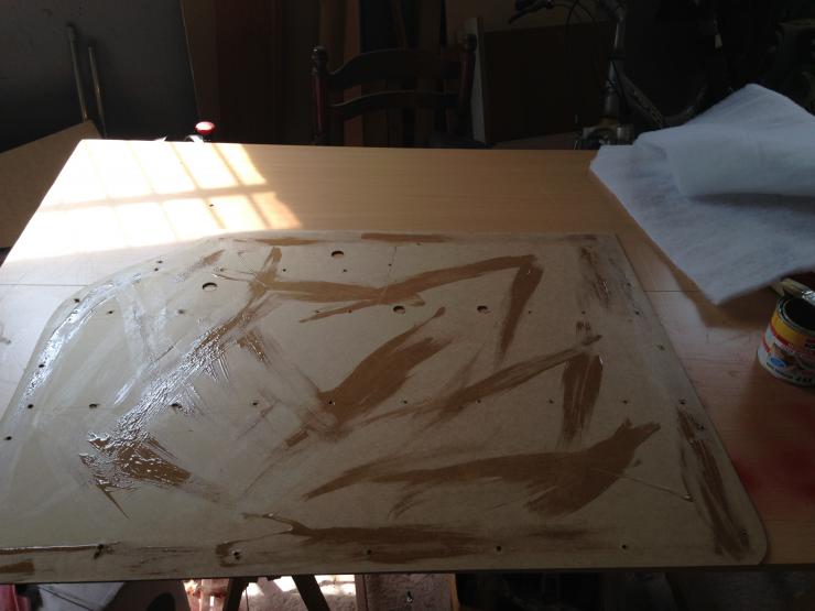

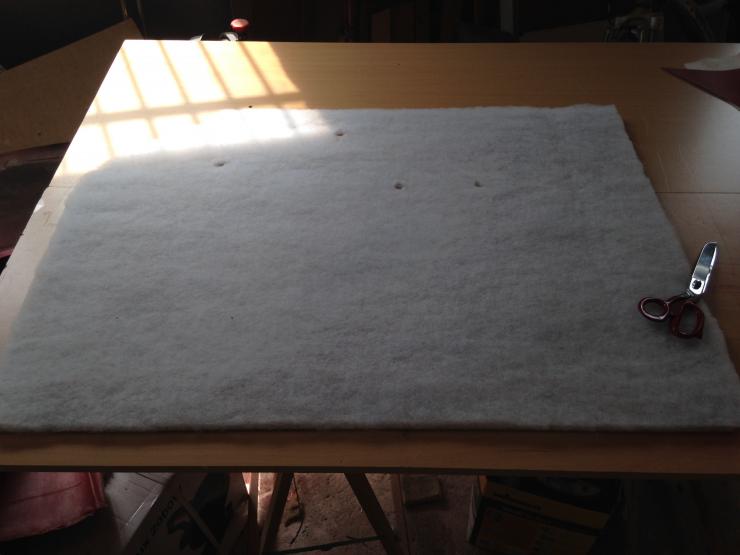

Patrick 30 Posté(e) le 26 juillet 2015 Auteur Signaler Posté(e) le 26 juillet 2015 la pose de ouate ... Pour donner un peu de relief ! Citer
Patrick 30 Posté(e) le 26 juillet 2015 Auteur Signaler Posté(e) le 26 juillet 2015 la pose de la Ouate à la colle néoprène ... avant la pose des tissus Citer

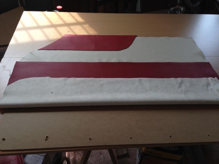

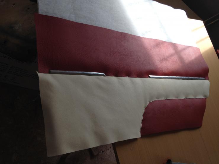

Patrick 30 Posté(e) le 27 juillet 2015 Auteur Signaler Posté(e) le 27 juillet 2015 Merci Au départ je voulais coudre les tissus des portes avant de les poser, mais j'ai compris pourquoi c'etait posé à l'agrafe car cela demande d'étre ajusté avec les baguettes chromées et fixé au milimètre ! Pour ce faire j'ai tracé sur la ouate un trait qui matérialise les trous de fixation cachés par celle-ci. Donc j'ai fait ce travail d'ajustement après avoir percé le nouveau panneau de médium : j'ai fabriqué les deux panneaux identiques en prenant comme modèle un vieux panneau pas trop abimé pour en deviner les contours, off course. C'est plus facile comme cela, et c'est exactement comme c'etait à l'origine : excepté que j'ai posé de la ouate pour donner un effet gaufré. Citer
Patrick 30 Posté(e) le 30 juillet 2015 Auteur Signaler Posté(e) le 30 juillet 2015 J'ai avancé un peu plus : la garniture de la deuxième porte AV est terminée Et j'ai posé de l'imitation cuir sur les poignées latérales (couleur des sièges) ... Oulalala c'est du boulot pour de petits bouts de tissus....je prendrai des photos.... Et j'ai posé des baguettes chromées à l'AV Voilà les dernières news Citer
