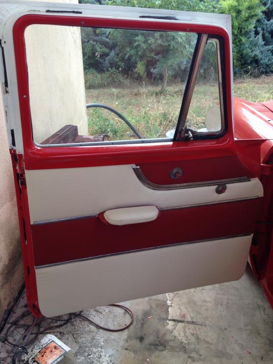

Patrick 30 Posté(e) le 2 août 2015 Auteur Signaler Posté(e) le 2 août 2015 Les dernières avancées : J'ai refait des agrafes pour poser les baguettes :chromées : avec des tiges (baguettes ) en cuivre - j'ai fixé 4 vis sur une planche, et je façonne le cuivre tout autour, et après passage avec une pince à becs pour finaliser les extrémités J'ai terminé aussi la garniture d'une porte Ar, et il en reste qu'une à finir ... Voilà le job du WE Citer

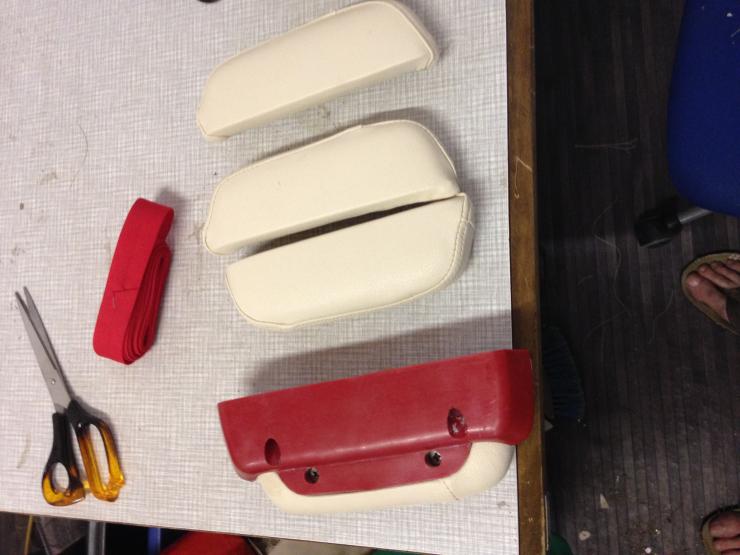

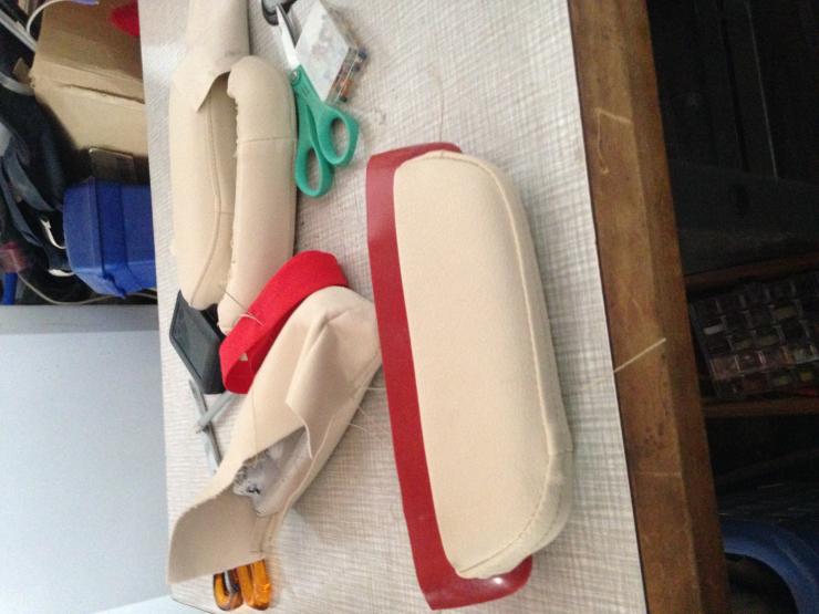

Patrick 30 Posté(e) le 2 août 2015 Auteur Signaler Posté(e) le 2 août 2015 quelques Photos dans le désordre ! avec la réalisation des poignées Citer
Gégé83 Posté(e) le 3 août 2015 Signaler Posté(e) le 3 août 2015 Bravo Patrick sa fait super beau ! Citer
morov Posté(e) le 3 août 2015 Signaler Posté(e) le 3 août 2015 La, quand je vois mon interieur, je me dis que j'ai encore a faire..... Bravo Citer
Cadillac06 Posté(e) le 3 août 2015 Signaler Posté(e) le 3 août 2015 Super , tu manie vachement bien le tissus ! Citer
