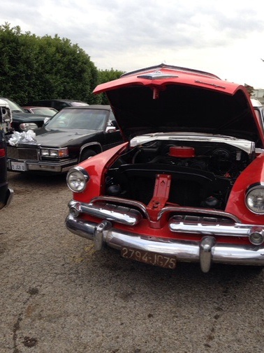

Patrick 30 Posté(e) le 29 septembre 2015 Auteur Signaler Posté(e) le 29 septembre 2015 Me revoilà.... J'ai donc fait purger les freins et réglage des excentriques par DAFFY tout cela gratuit..... C'est top d'avoir un garage américaine dans sa ville Elle freine beaucoup mieux Photo ( c'est une cadillac limousine que l'on voit à coté) Citer
