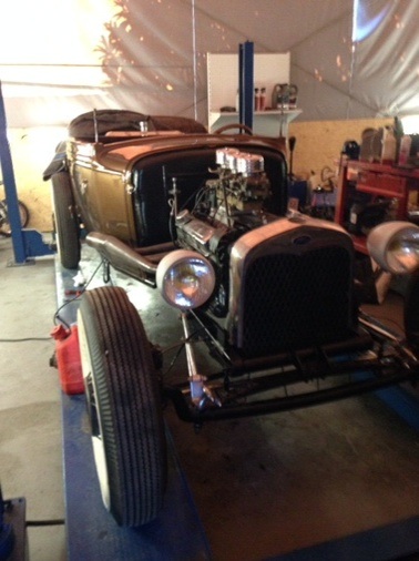

Patrick 30 Posté(e) le 13 octobre 2015 Auteur Signaler Posté(e) le 13 octobre 2015 Voici les photos prises ce WE, Dont la Hot rod Citer

Phil Posté(e) le 20 octobre 2015 Signaler Posté(e) le 20 octobre 2015 J'ai pris le temps de démonter le carbu et de l'amener au gars de perols (34) atelier v8 Sinon, le V8 tri-carb du rod, ce serait pas un Oldsmobile Rocket par hasard ? Citer
Patrick 30 Posté(e) le 20 octobre 2015 Auteur Signaler Posté(e) le 20 octobre 2015 Mais ce gas pour le carbu il est ou ? Il est à la sortie de Pérols en direction du port : après le pontQuand tu viens de la grande motte en direction de Montpellier (à hauteur de pérols) tu passes juste à coté : il répare aussi les V8 des bateaux Il est en congés cette semaine Citer
Patrick 30 Posté(e) le 20 octobre 2015 Auteur Signaler Posté(e) le 20 octobre 2015 Sinon, le V8 tri-carb du rod, ce serait pas un Oldsmobile Rocket par hasard ? En fait un seul carbu est alimenté, les autres fonctionnent mais c'est juste pour faire beau ! C'est donc celui du milieu qui alimente le moteur ...qui tourne comme une horloge ! Citer
