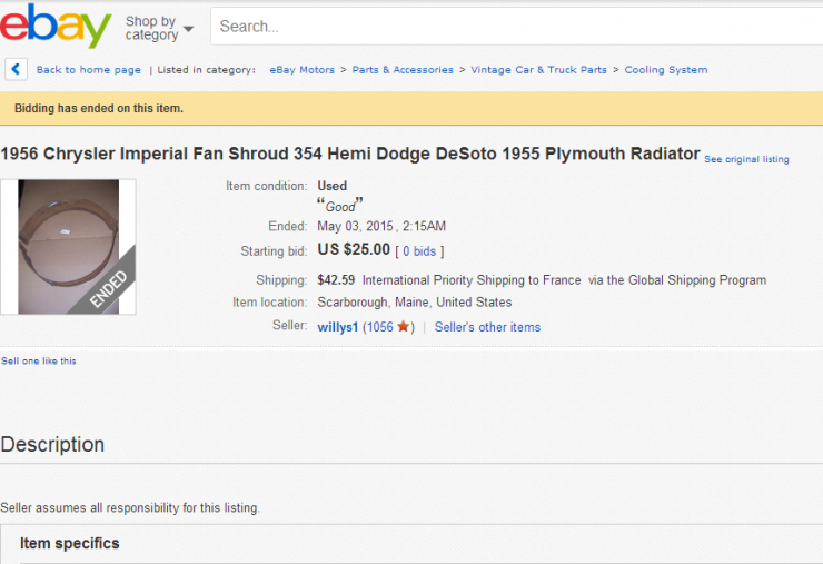

Charger976 Posté(e) le 18 décembre 2015 Signaler Posté(e) le 18 décembre 2015 Il n'y en avait pas d'origine à l'époque. Mais ça peut se faire "maison" en tôle. Quelle idée aussi de mettre les mains par là pendant que le moteur tourne... Sur ebay on trouve parfois des "fan shroud" pour MOPAR mid-fifties pourtant! Faut juste attendre le bon moment.... Citer
Patrick 30 Posté(e) le 19 décembre 2015 Auteur Signaler Posté(e) le 19 décembre 2015 Sur ebay on trouve parfois des "fan shroud" pour MOPAR mid-fifties pourtant! Faut juste attendre le bon moment.... ok merci j'ai acheté Citer
