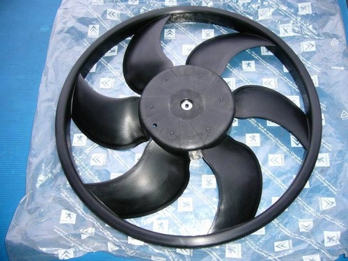

CAN-AM Posté(e) le 19 décembre 2015 Signaler Posté(e) le 19 décembre 2015 Oui c'est un hélice Flex a lite. Mais il te manque la partie entrainement électrique. Cette hélice se monte directement sur l'arbre de pompe à eau ou sur un visco-coupleur mais pas sur un moteur électrique . Mais si vous voulez vraiment monter un ventilateur électrique (chose que je ne trouve pas normal sur une américaine non pourvu au départ) . Je vous conseille ce type d’hélice qui possède un gros rendement et dont la buse est incorporée aux pales. Vous pouvez le trouver en casse sur CLIO II ou une 206, avec en plus la résistance deux vitesses. Citer

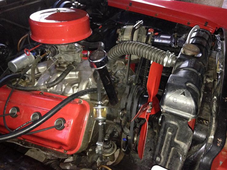

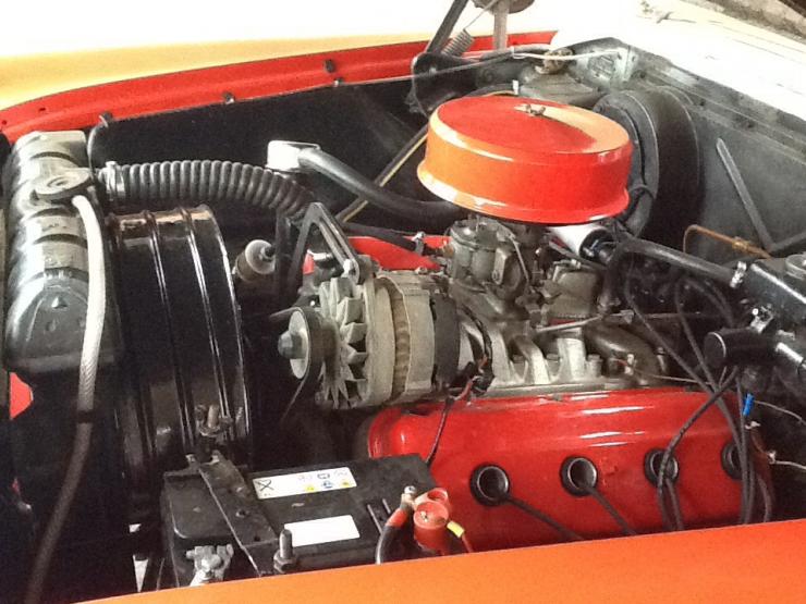

Patrick 30 Posté(e) le 30 janvier 2016 Auteur Signaler Posté(e) le 30 janvier 2016 Ça y est j'ai posé la protection du ventilo, reçu par Gilles (americanparts) et ensuite j'ai consacré mon après midi à refaire les freins de la pontiac;) Je mettrai les photos demain de la,protection, avec ça je risque moins de me faire accrocher la manche Citer
Charger976 Posté(e) le 6 février 2016 Signaler Posté(e) le 6 février 2016 Ben alors et ces photos? Les sujets comme le tien, celui de Can Am ou de la Stude de Comet passionnent pas mal de monde par ici (dont moi...) Citer
Patrick 30 Posté(e) le 6 février 2016 Auteur Signaler Posté(e) le 6 février 2016 Voilà! Avec une intérieure Citer
