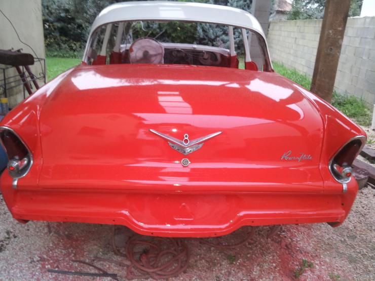

Invité Achille11 Posté(e) le 22 novembre 2014 Signaler Posté(e) le 22 novembre 2014 bravo, tu t'es bien débrouillé pour la peinture avec les quelques explications de base que je t'ai donné ! et chapeau pour le boulot de tolerie, il faut oser couper et souder Citer
Gégé83 Posté(e) le 22 novembre 2014 Signaler Posté(e) le 22 novembre 2014 beau boulot mais n oublie pas de laisser les évacuation d'eau Citer
Patrick 30 Posté(e) le 22 novembre 2014 Auteur Signaler Posté(e) le 22 novembre 2014 bravo, tu t'es bien débrouillé pour la peinture avec les quelques explications de base que je t'ai donné ! et chapeau pour le boulot de tolerie, il faut oser couper et souder C'est clair Achille11 j'ai appliqué à la lettre tes conseils : et c'est vraiment top ! je prends un plaisir à faire ce job ! j'aurai jamais imaginer, mes potes qui passent me voir sont surpris de voir le résultat et quand je leur dis que c'est une première fois... pour la prochaine voiture je serai au top et ce sera un coupé ...moins de porte Citer

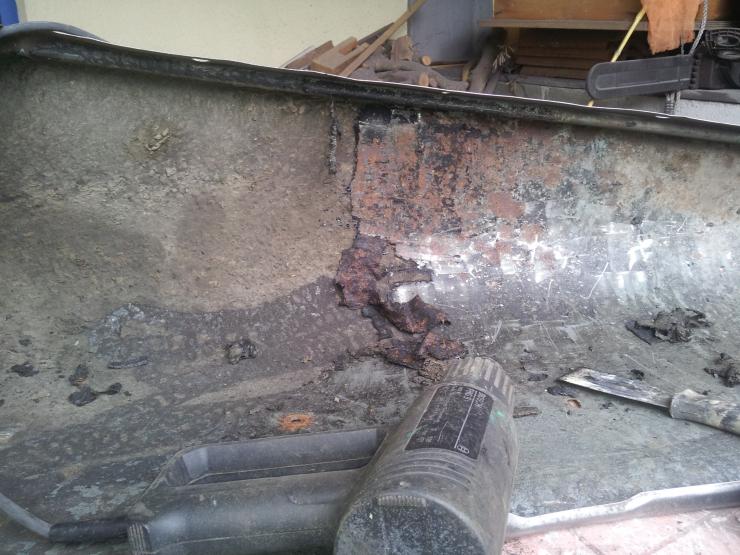

Patrick 30 Posté(e) le 22 novembre 2014 Auteur Signaler Posté(e) le 22 novembre 2014 ce qui a été le plus difficile pour moi avec poste à souder et découpe tôle : c'est de refaire une gouttière; en fait venir refixer le toit et y fixer une gouttière .... long et fastidieux pour le faire doucement pour que le toit ne se déforme pas voir photo ci-joint Citer

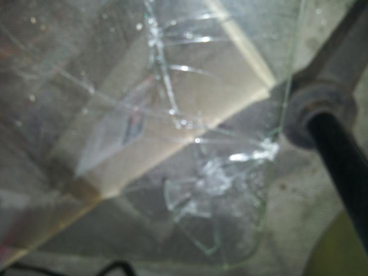

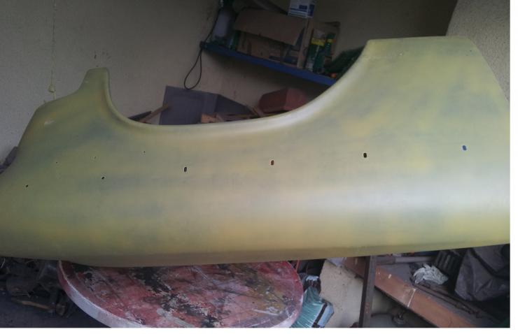

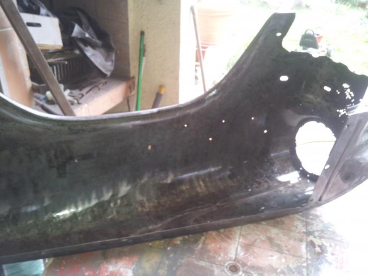

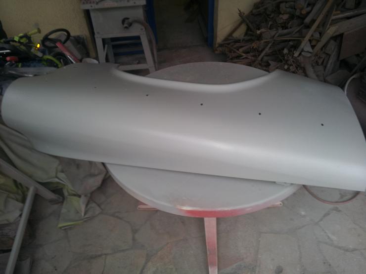

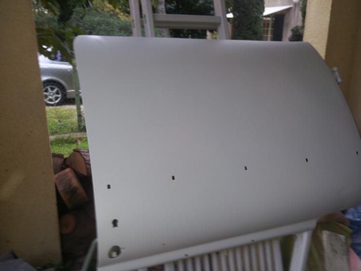

Patrick 30 Posté(e) le 23 novembre 2014 Auteur Signaler Posté(e) le 23 novembre 2014 Voilà le travail dominical : je pensais avoir fini mes ailes que neni !!! il en restait une à l'état "sauvage" J'ai donc poncé et décapé au décapeur thermique et ensuite passage à l'acide, séchage et nettoyage à l'acétone: et une couche d'apprêt phosphatant Ensuite j'ai passé encore du mastic de finition sur 2 portes AV, et dans l'aprem passage au pistolet l'apprêt garnissant grisQuand la nuit fut venue...j'ai nettoyé un des 2 phares Et là j'aurai du arrêter, en me disant que j'en avais assez fait ......mais ......badaboum .... j'ai fait tomber des trucs sur ma vitre de fenêtre que j'avais précieusement calée .....cassée et mince !!!!Je me demande où je vais en trouver, est ce qu'en allant avec l'autre vitre dans une miroiterie ? ou il me faut en commander une aux USA ?Quel dommage Bon Place aux photos Citer
Patrick 30 Posté(e) le 24 novembre 2014 Auteur Signaler Posté(e) le 24 novembre 2014 Pour ma vitre latérale, j'ai vu un post de Phil sur le sujet : j'irai voir carglass, ou miroiterie castelnau ( dans notre region) je vous dirai la suite.... Citer
Phil Posté(e) le 24 novembre 2014 Signaler Posté(e) le 24 novembre 2014 Pour une vitre latérale, Carglass a peu de chance d'avoir. Par contre, chez un fournisseur en vitrerie, pas de problème en allant avec le modèle. Compter entre 50 et 100€ pour une vitre. Citer

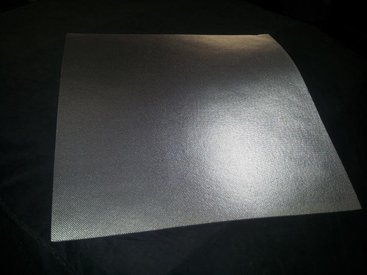

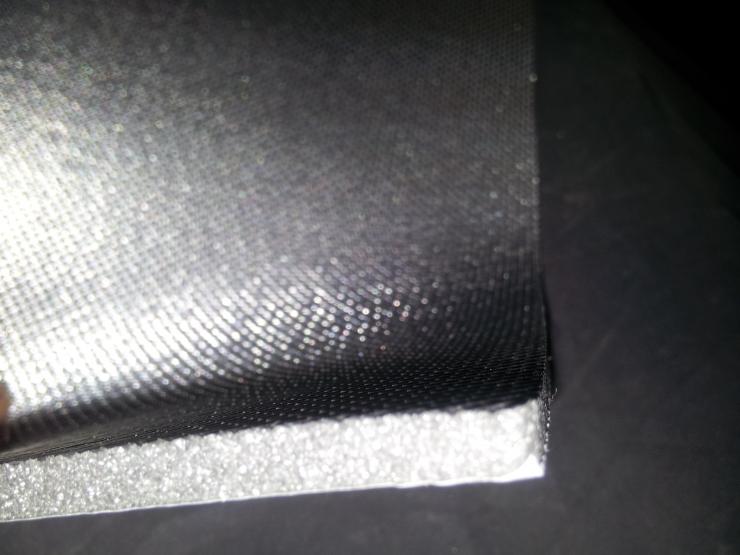

Patrick 30 Posté(e) le 26 novembre 2014 Auteur Signaler Posté(e) le 26 novembre 2014 Il pleut ici depuis 3 jours non stop de chez non stop encore alerte Orange....et pas du pipi de chat.....jamais vu çà ! Le pire c'est qu'il annonce encore de la pluie jusqu'au WE inclus grrrrrrrrrrrrr J'avais en prévision de terminer d'apprêter mes portes !! J'ai tenté une miroiterie : sur Nimes ....ils m'ont pris pour un américain 150€ la vitre de porte AR env 30x40cm Quand le temps le permettra j'irai sur Mauguio/Fréjorgues, et avec le rhume que j'aie il vaut mieux rester au chaud, d'autant que je ne suis pas sur de revenir avec cette flotte ou en bateau peut être ? Ha oui un truc : j'ai fait un essai pour isoler et diminuer les bruits extérieurs : par la pose d'un bout de plaque mousse alu (casto) que j'avais utilisé dans mon camping car pour isoler mes fenêtres (Hiver à -16 en pologne ) j'avais trouvé cela plus efficace que de ne rien avoir ! Et bien çà colle du tonnerre : je vous montrerai l'essai avec une prise de photo : quand cette foutue pluie..... Je pensais en mettre dans l'habitacle sur le tunnel de boite/pont à minima ? Citer

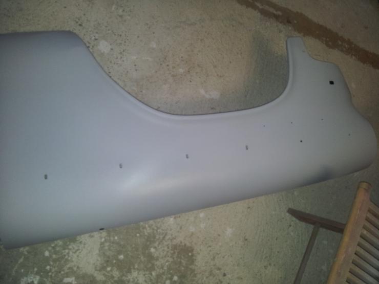

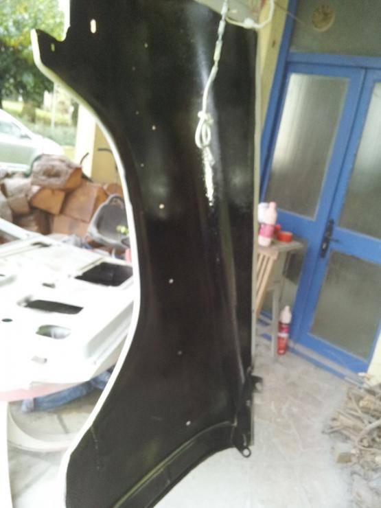

Patrick 30 Posté(e) le 29 novembre 2014 Auteur Signaler Posté(e) le 29 novembre 2014 Aujourd'hui un peu de ponçage et apprêt sur les deux ailes avant et une photo de la plaque isolante, dont j'ai posé un patch à l'intérieur sur le tunnel boite : on ne se rend pas bien compte sur les photos de l'épaisseur qui avoisine les 5 mm Citer

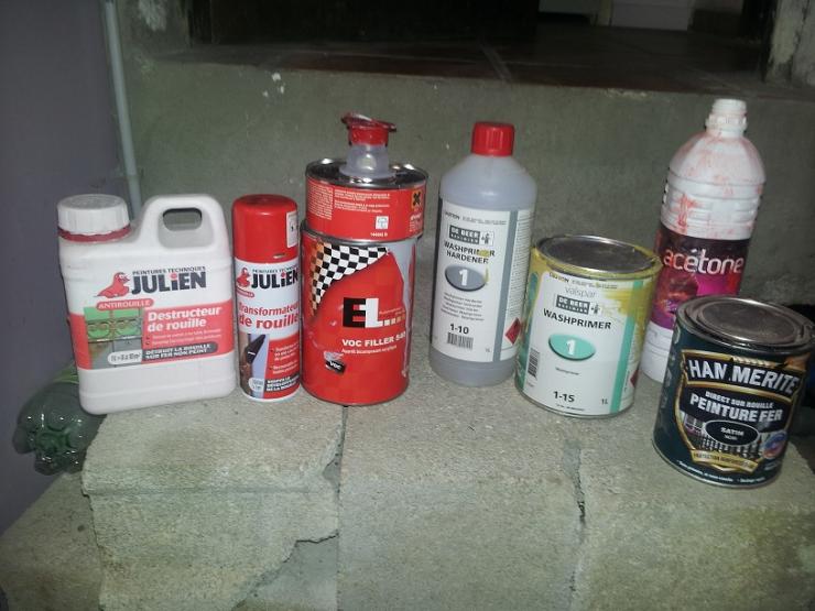

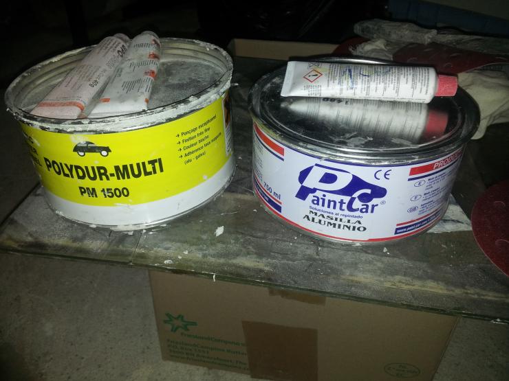

Patrick 30 Posté(e) le 29 novembre 2014 Auteur Signaler Posté(e) le 29 novembre 2014 Voilà maintenant le travail est fini jusqu'à la mise en peinture (certes il manque capot avant, mais celui-ci je veux le faire quand j'aurai mis le moteur ) Voici les produits utilisés sur toute la carrosserie : ne me demandez pas mon avis dessus c'est une première donc pas de recul ni d'autres expériences avec d'autres produits, j'ai fait confiance au professionnel chez qui j'achète (spécialiste peinture et pièces détachées, anciennes et nouvelles) les voici : première photo : les mastics de gauche à droite : Poly et Alu* deuxième photo : de gauche à droite : les destructeurs de rouilles, ensuite l'apprêt garnissant, le phosphatant (les N 1) ensuite peinture antirouille (il manque un bidon Rustol) et mon dégraissant acétone Citer

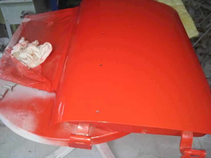

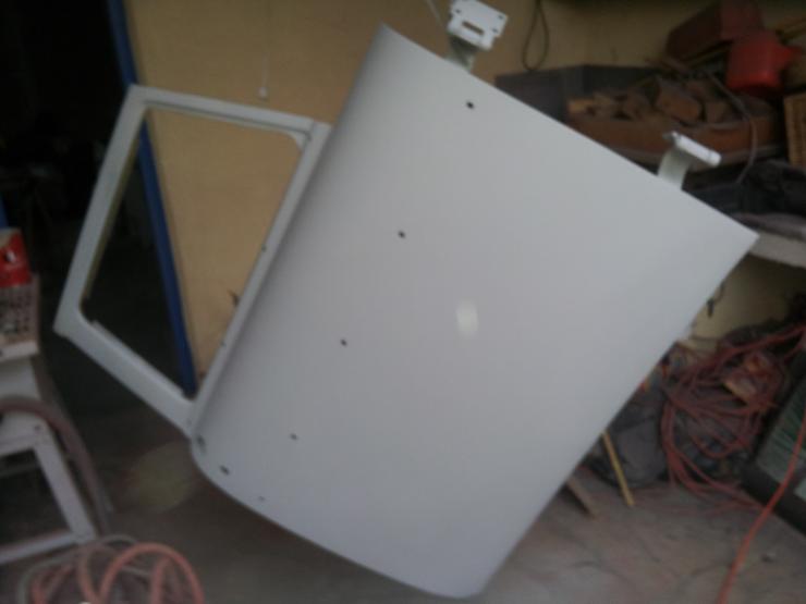

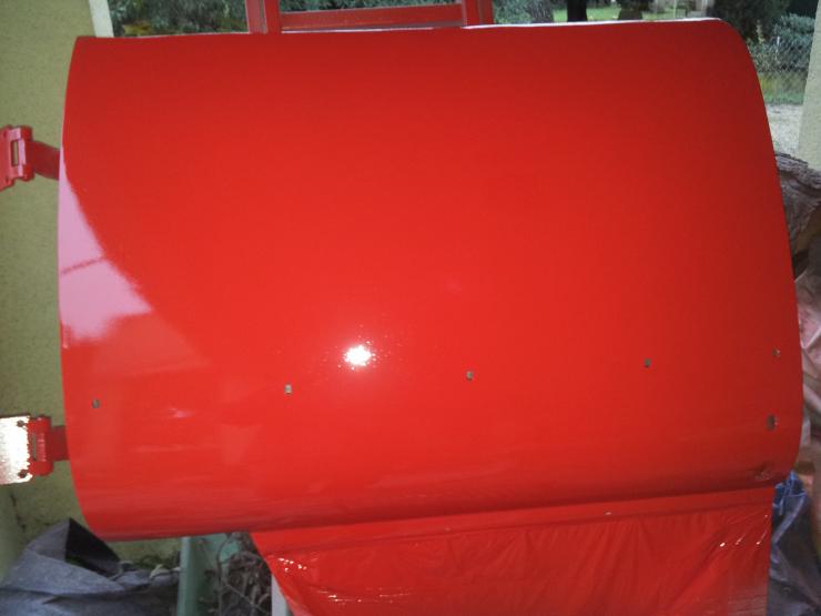

Patrick 30 Posté(e) le 30 novembre 2014 Auteur Signaler Posté(e) le 30 novembre 2014 hello voilà une journée positive peinture antirouille intérieure aile, ponçage de l'apprêt des deux portes ""Avant", et pose des feux arrières et peinture ...... Youpi Quand je suis à cette étape je me dis que j'avance , c'est encourageant ... mon objectif est d'arriver à terminer la peinture des 2 ailes et portières d'ici la fin de l'année : we'll see voici les photos jusqu'au WE prochain Citer
