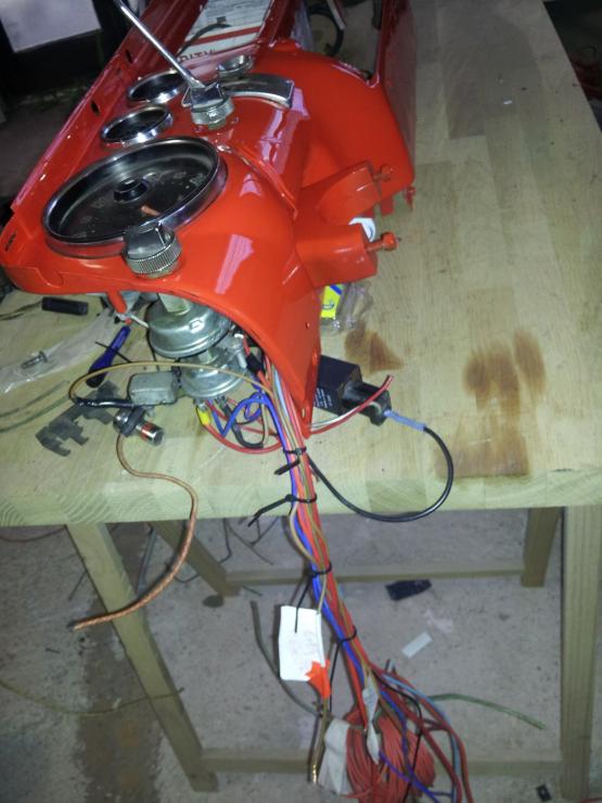

Patrick 30 Posté(e) le 21 février 2015 Auteur Signaler Posté(e) le 21 février 2015 sur cette photo on voit le départ du câblage; J'ai posé des étiquettes qui indiquent où le câble va ! je poserai ensuite la boite à fusible entre les deux câblages : intérieur /extérieur de l'habitacle Citer

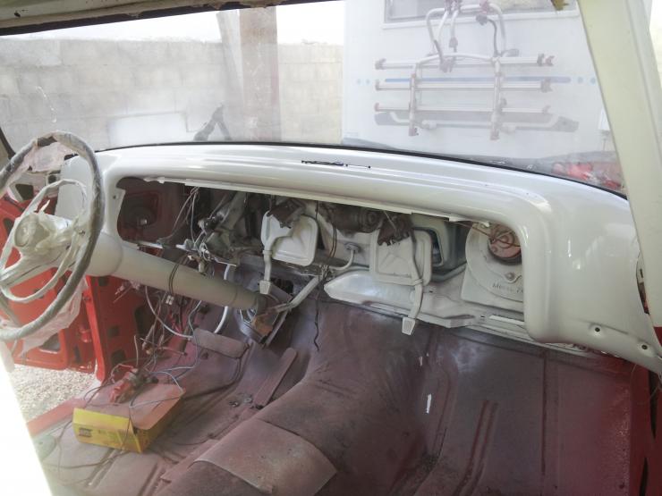

Patrick 30 Posté(e) le 25 février 2015 Auteur Signaler Posté(e) le 25 février 2015 une photo oubliée, lors de mon précèdent envoi : le premier étage du tableau de bord est en place , il a changé de couleur Noir à l'origine ! sur la partie base de la photo on voit le morceau d'isolant que j'aie posé pour voir comment il se comporte dans le temps.....pour le moment il est sacrément fixé ! à suivre Citer

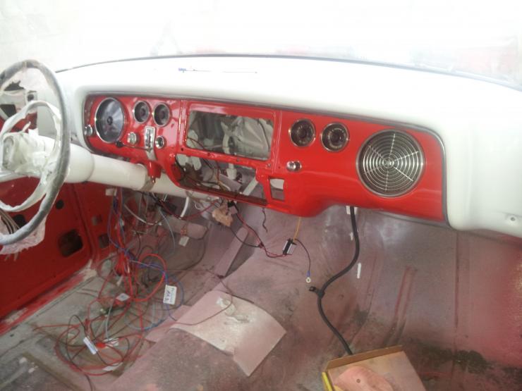

Patrick 30 Posté(e) le 1 mars 2015 Auteur Signaler Posté(e) le 1 mars 2015 Merci à tous pour ces vitamines que vous m'envoyez ! voici le TDB juste posé à sa place, après avoir reçu une nouvelle peinture, et un câblage neuf (passage de 6v en 12v, sur la photo on voit les convertisseurs qui sont en pendille sous le tableau) c'est cool de le voir en place ! Il me reste encore à faire les raccordements et refaire les faisceaux d' éclairage .... encore un peu de travail mais pas le plus compliqué Citer

Patrick 30 Posté(e) le 7 mars 2015 Auteur Signaler Posté(e) le 7 mars 2015 Hé bien ...... Thanks ! Ça y est le tableau de bord est fixé et raccordé, j'ai posé le cendrier, boite à gants, et fixé le volet d'air extérieur : non sans mal car les vis étaient tous cassés à ras... J'ai tiré mon câble éclairage et freins jusqu'au coffre : j'avais que du 2,5mm2 ....pour 2 ampoules....surdimensionné off course un câble 5 fils ! je dois aussi passer un fil de jauge essence......et la partie AR sera terminée en électricité Je vais essayer demain de vous mettre les photos Citer
