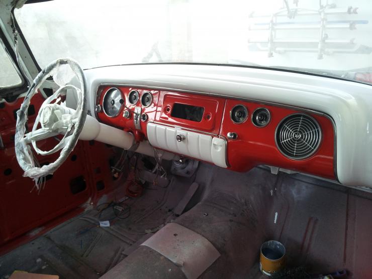

Patrick 30 Posté(e) le 7 mars 2015 Auteur Signaler Posté(e) le 7 mars 2015 en attendant voici la photo du tableau de bord finish ! Citer
Gégé83 Posté(e) le 7 mars 2015 Signaler Posté(e) le 7 mars 2015 Patrick je te tire mon chapeau tu a fait un boulot Magnifique Citer
Pit Posté(e) le 7 mars 2015 Signaler Posté(e) le 7 mars 2015 Juste une question, pourquoi changer le câblage? C'est encore du tressé? Parce-que s'il est encore en bon état, par besoin de le changer pour le 12v! Citer
Patrick 30 Posté(e) le 7 mars 2015 Auteur Signaler Posté(e) le 7 mars 2015 Merci Gégé ;0) Effectivement Pit, du tressé mais il n'est pas beau du tout ! Il a des portions comme des spaghettis qui cassent aux touchés Et certains sont dénudés ... Là c'est un câble gainé... Même hyper protégé ...mais bon je l'avais ce câble . Citer

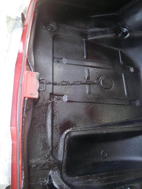

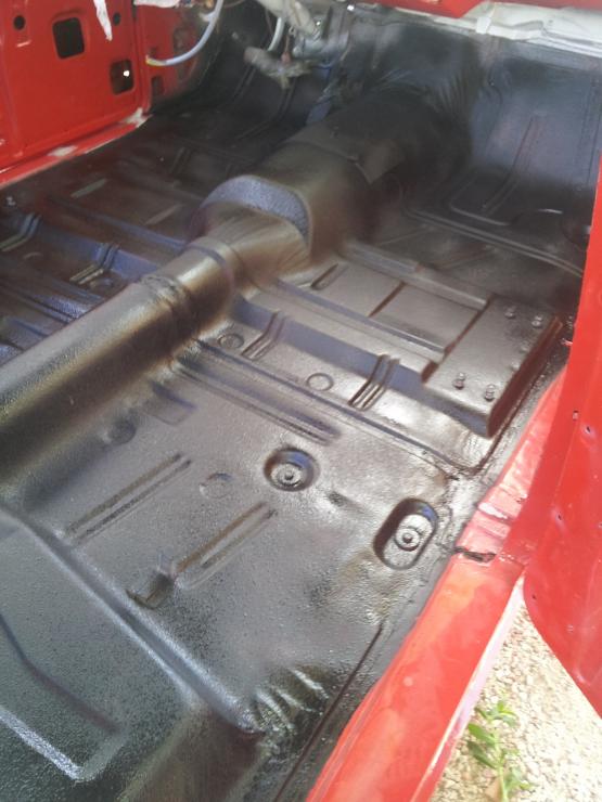

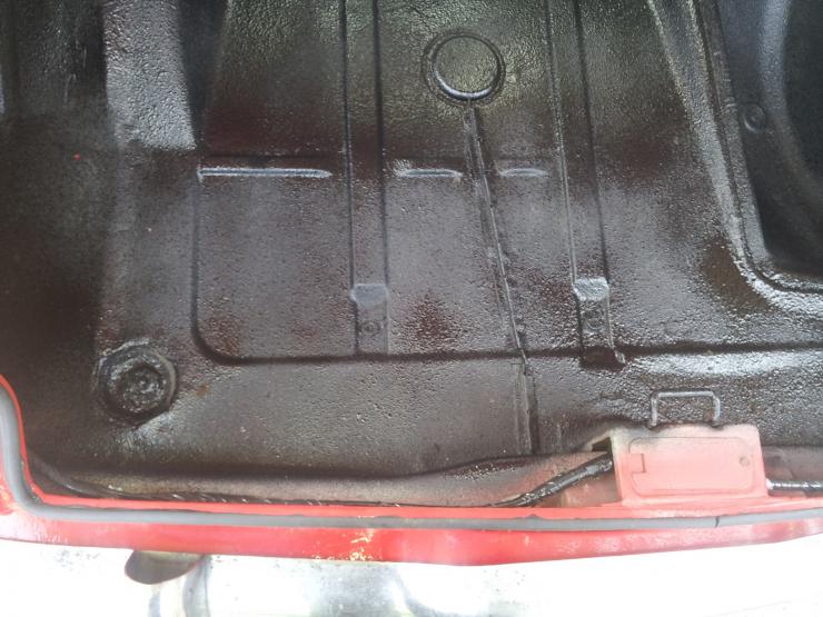

Patrick 30 Posté(e) le 29 mars 2015 Auteur Signaler Posté(e) le 29 mars 2015 Hello ! Voilà le job du WE ...enfin juste une heure samedi aprem et l'après midi du dimanche, because je refais toute la cuisine ...condition sine qua none pour avoir du temps pour bricoler sur la voiture certains connaissent çà aussi : Madame a de temps en temps de exigences Alors voilà : Passage dans le coffre de l'anti-gravillon, ainsi qu'a l'intérieur comme à l'origine sauf pour la couleur et l'épaisseur (origine vert et 5 mm) voici les photos prises juste de suite après la réalisation : Citer

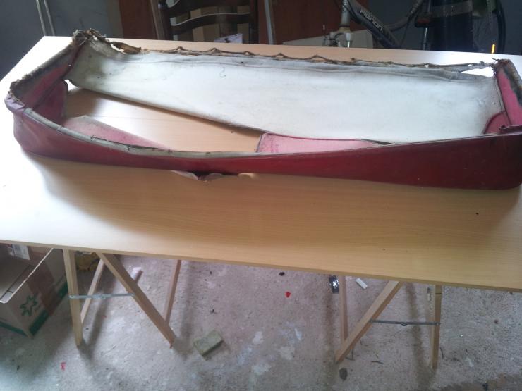

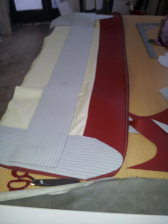

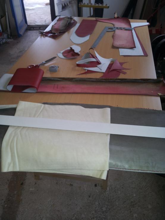

Patrick 30 Posté(e) le 29 mars 2015 Auteur Signaler Posté(e) le 29 mars 2015 et la suite .... je me suis attelé à la réfection des sièges : Simili cuir rouge et blanc Défaire les parties existantes pour m'en servir de patrons, et ensuite découpes sur les parties neuves ! Vous verrez sur les photos les différentes étapes, ainsi que la pose du jonc à la fin ...pour le reste il faudra attendre la semaine prochaine semaine de travail oblige ! les photos : Citer

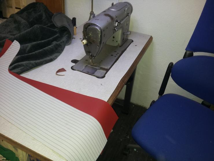

Patrick 30 Posté(e) le 29 mars 2015 Auteur Signaler Posté(e) le 29 mars 2015 Oui je me mets à coudre : j'ai la chance d'avoir un beau père dont c'était le métier (tapissier pour ikea) mais comme il habite en Pologne....chaque fois que j'y vais je lui demande des conseils...et il n'est pas avare donc je me régale ! C'est là-bas que j'aie acheté la machine sur ses conseils.(elle pèse un âne mort :0) ) Pour les portes oui : on peut coller une fine couche de mousse (ouate), cela donne de l'épaisseur : c'est pas le plus compliqué les garnitures de portes : lance-toi ...on ne se trompe jamais quand on aime...mais des fois on refait ! Je ne suis pas bon mais j'aime ça...c'est que du plaisir Conseil : essaie de te fabriquer une table à ta hauteur et qui fait si possible la largeur du rouleau Pour ma part j'ai vissé deux pans de portes cote à cote sur une planche de tréteau ...et c'est assez grand pour travailler convenablement, et aussi un super ciseau assez costaud, bonne colle neopréne en gel à´déposer au pinceau...and let´s go : tu nous montreras ? Citer
