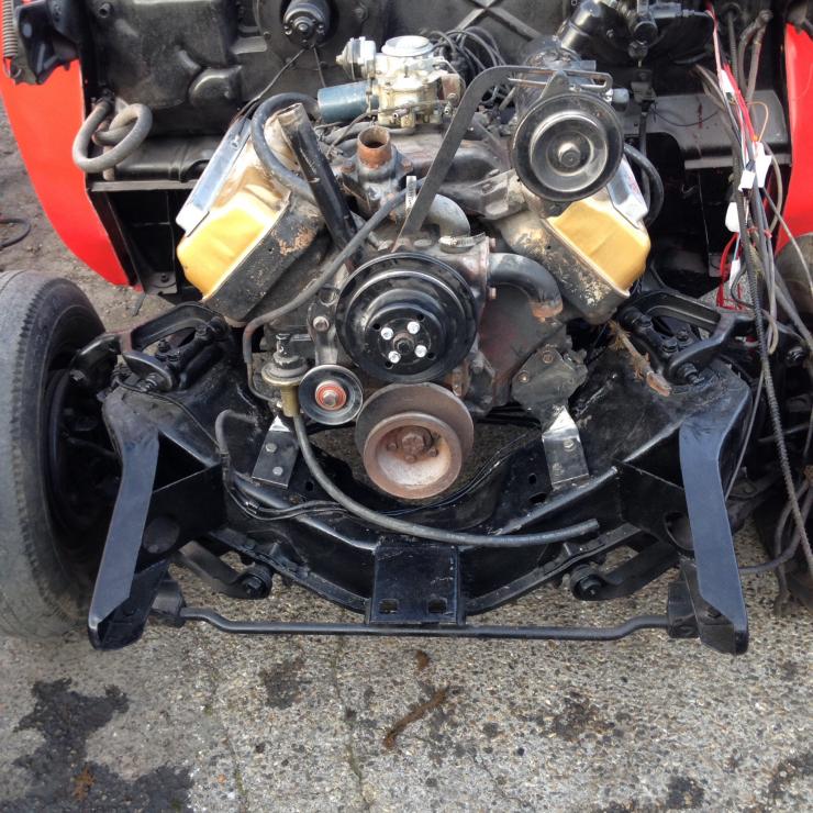

Patrick 30 Posté(e) le 10 avril 2015 Auteur Signaler Posté(e) le 10 avril 2015 Bonjour à tous,Voilà les dernières avancées : quelques après midi de congés pour faire avancer la pose du moteur....et le voilà enfin en place Les étapes : La pose avec la chèvre va montrer que ce ne sont pas les bons silents blocs ..... Et qu'il me manque deux éléments : - une patte de fixation coté boite de vitesse, qui vient maintenir et fixer la boite sur les silents blocs de la traverse - une fixation moteur qui se met devant sous la pompe et vient se raccorder au châssis Résultat j'ai fabriqué des supports en réalisant des pattes sous les silents blocs existant moteur (soudés par Daffy avec un poste MIG qui fait rêver ) et pour la boite le support, je ne l'ai pas encore réalisé, mais elle est posée juste sur la traverse avec un pseudo silent bloc ( à faire prochainement) Ensuite autre problématique : la boite de 1956 n'est pas tout à fait la même que celle de 1955.....elle est avec une commande à câble alors que la mienne est à tringle bouhhhhhhhMerci Daffy! Qui avait une boite de coté correspondant à mon modèle OUF Bref après quelques heures de travaux et le changement de boite : la voilà à nouveau à la maisonavoir Daffy (garage américaine sur Bouillargues) Ça aide beaucoup....je dois repasser le voir pour mes échappements et un radiateur: à suivre Ce soir j'ai voulu démarrer le moteur : rien du tout..... Pas de d'étincelles aux bougies, le montage de la bobine me parait peu orthodoxe .....après échange avec Phil par MP, je modifie le câblage, je change la bobine et je remplace un fil dans l'allumeur Nouvel essai : il y a des étincelles ...hahahaPetit dés à coudre direct dans le carbu et hop à la batterie pour connecter les fils en volant : wraoum elle démarre ! Youpi mais quel bruit sans les échappements ..... Citer
Patrick 30 Posté(e) le 10 avril 2015 Auteur Signaler Posté(e) le 10 avril 2015 Voilà la photo : c'est gros comme moteur les Hemi ;0) Citer
Patrick 30 Posté(e) le 10 avril 2015 Auteur Signaler Posté(e) le 10 avril 2015 J'ai vu qu'un joint de collecteur d'échappement était vieillissant et laissé passer les gaz .... J'ai voulu le défaire ...que neni ! Il y avait déjà deux goujons cassés à ras la culasse'.. Et en essayant bing ! J'ai cassé un autre goujons de fixation. Du coup il va me falloir démonter les culasses pour les refaire.... En espérant que tous ne vont pas casser quand je vais les défaire .. Et commander des joints de culasse pas glop glop We ´ll see Si certains de vous avez des conseils sur l'endroit oû l'on peut acheter des goujons ? Citer
