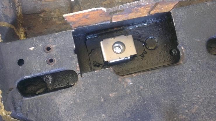

Tbird61 Posté(e) le 18 novembre 2014 Auteur Signaler Posté(e) le 18 novembre 2014 ouverture des corps creux dans lesquels son les ecrous cage de fixation de demi chassis et soudage des nouveaux ecrou cage, j'en profite pour traiter les corps creux: Citer

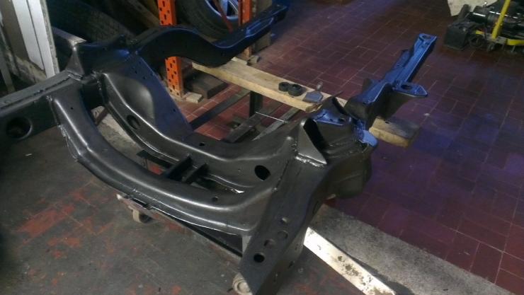

Tbird61 Posté(e) le 20 novembre 2014 Auteur Signaler Posté(e) le 20 novembre 2014 le demi châssis en cours de peinturage après avoir été patché en tôle 3mm aux endroits ou se fixe la caisse car la tôle d'origine était tellement pourrie et fine que ...... Citer

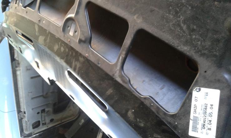

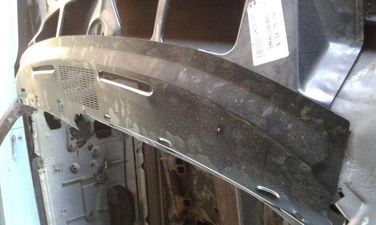

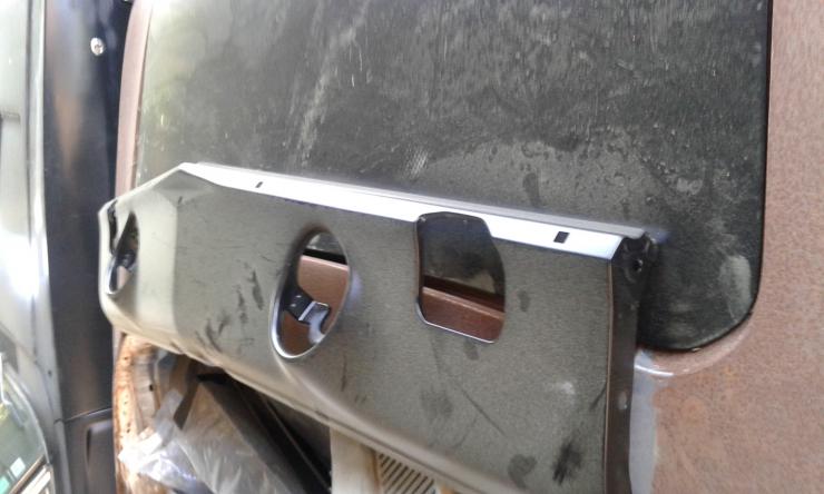

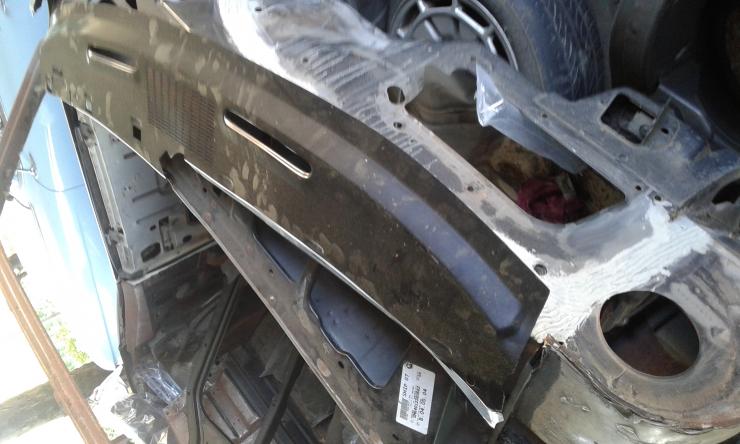

Tbird61 Posté(e) le 5 avril 2015 Auteur Signaler Posté(e) le 5 avril 2015 en fait le bas de la baie de pare brise est un sandwich soudé par point de 3 tole: la tôle inférieure est le cadre de pare brise, dessus est soudé la tôle qui ferme la cloison pare feu, ensuite vient se poser le dessus de la planche bord. le pare brise est alors collé sur la tôle de planche de bord. voila en image ce que ça donne: la tole de repro que j'ai pour la planche de bord n'est sans doute pas identique a l'origine , il m'est donc impossible de savoir sa position exacte Citer

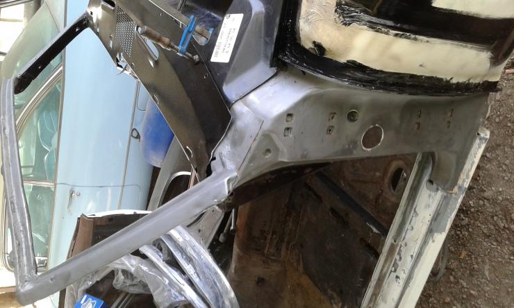

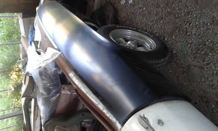

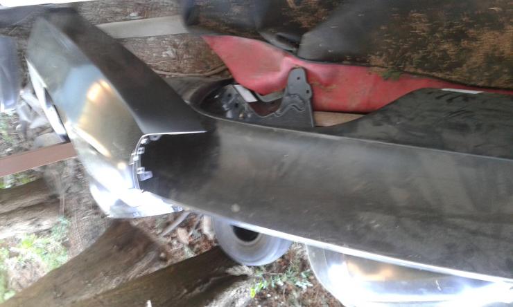

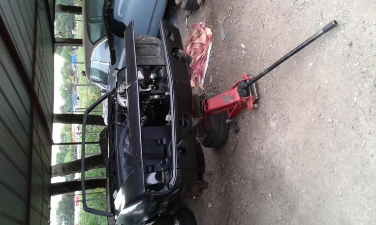

Tbird61 Posté(e) le 23 avril 2015 Auteur Signaler Posté(e) le 23 avril 2015 j'ai reçu des pièces neuves: des ailes avants et arrière, un coffre, des passe roues avant etc... cloison pare feu terminée (sablée et peinte) montant de pare brise sablé et phosphaté ça avance doucement mais ça avance !! Citer

Tbird61 Posté(e) le 24 avril 2015 Auteur Signaler Posté(e) le 24 avril 2015 et bien en fait j'ai fait rentrer toutes les pièces de carrosserie qui étaient perdues quand j'ai trouvé la coque. d'abord parce que malgré mes efforts je n'en ai pas trouvé en France d'occasion et ensuite par ce que sur ces petites autos populaires (like mustang ou tbird) on trouve tout en repro pour que dalle ceci dit c'est vrai que je ne suis plus tout jeune... Citer

Tbird61 Posté(e) le 4 mai 2015 Auteur Signaler Posté(e) le 4 mai 2015 Merci l'ami, je vais le contacter. j'ai fait des essais de montage a blanc des pièces de repro et , c'est vraiment la merd* car peu de choses tombent en face de ce qu'il faut, bref beaucoup de retouche a la disqueuse et reperçage!! Citer

Jérémie Posté(e) le 5 mai 2015 Signaler Posté(e) le 5 mai 2015 Vérifie bien de coté que les ailes n'ont pas de défaut, genre ondulation! S'était le cas des repro de la Mustang! il avait fallu les reprendre de A à Z! Bonne continuation Mr Tbird Citer
