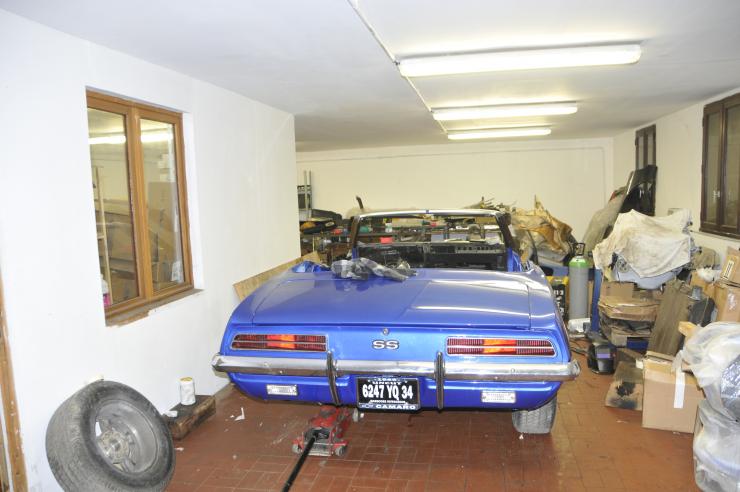

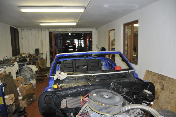

Tbird61 Posté(e) le 1 février 2016 Auteur Signaler Posté(e) le 1 février 2016 remontage petit a petit..... pas facile quand on veut faire d'origine mais que l'on a pas démonté soi même... beaucoup de question se pose Citer

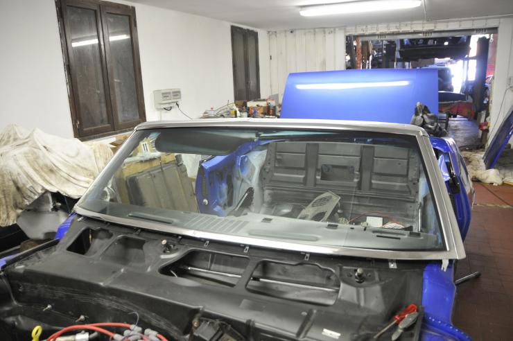

Tbird61 Posté(e) le 1 février 2016 Auteur Signaler Posté(e) le 1 février 2016 le plus dur au niveau du pare brise est la position exacte des clips qui tienne les moldings. en effet sur le convertible les montants sont habillé de moulures en inox et je suppose que les moulures de pare brise doivent tomber sur le même plan que cette en inox. comme les clips de maintien des moldings ne sont pas réglable et que les trous d'origine ont été bouché par soudage (je ne comprends pas pourquoi "il " a fait ça) et que une fois le pare brise collé on ne peut plus venir faire les trous pour fixer les clips...... il ne faut pas se rater//// mais comme je ne sais pas du tout a quel surépaisseur le pare brise va être quand il va être collé.... c'est la quadrature du cercle Citer
STG Posté(e) le 1 février 2016 Signaler Posté(e) le 1 février 2016 Ca commence à ressembler à une beau boulot Citer
Stangsud Posté(e) le 1 février 2016 Signaler Posté(e) le 1 février 2016 il doit surement exister un " guide " d'usine pour percer au bon endroit ? L'ancien proprio à sans doute boucher les trous car il avait décider de supprimé le chrome ? Vas savoir . En tout cas elle prend forme cette auto .Félicitation Citer

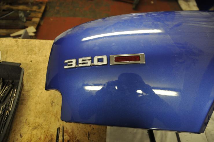

Tbird61 Posté(e) le 2 février 2016 Auteur Signaler Posté(e) le 2 février 2016 il y a juste un petit trou de rouille sur le plancher conducteur en bas de la cloison par feu, sinon elle est mega saine. les logos sont posé, ce fut long de faire le gabarit de perçage a partir du l'assembly manual mais c'est fait Citer

Tbird61 Posté(e) le 4 février 2016 Auteur Signaler Posté(e) le 4 février 2016 la suite c’était de remonter les quarter windows avec les moteurs électrique, le tout revu de A a Z. donc pose des leche vitre externe tout neuf. nettoyage complet des moteurs et mécanisme + glissière, chgt des rouleaux et graissage de tout le bazar .............. je déteste les vitres électriques poussives et qui forcent. + les "U jamb" joint neuf et les grilles. on avance Citer

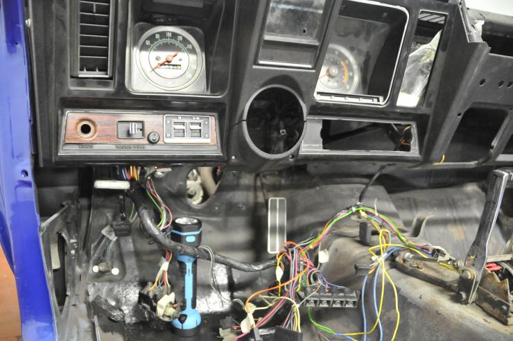

Tbird61 Posté(e) le 5 février 2016 Auteur Signaler Posté(e) le 5 février 2016 heater box et radia remonté (c'est le plus casse bonbon a faire car il faut router les câbles de commande vers la console de chauffage ventilation) pare brise collé et remontage des moulures ....... je vais enfin pouvoir positionner la grille compteur et faisceau en cours de montage a blanc: Citer

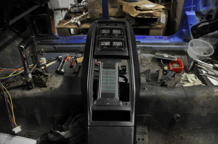

Tbird61 Posté(e) le 7 février 2016 Auteur Signaler Posté(e) le 7 février 2016 construction du faisceau de liaison avec la console centrale et ses différents indicateur: la console en cours de reassemblage Citer

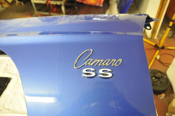

Tbird61 Posté(e) le 17 février 2016 Auteur Signaler Posté(e) le 17 février 2016 et voici que le bloc avant se remonte step by step, le plus dur est d'arriver a placer les "shaker" dans les ailes avant tout en ayant des phares rally sport... c'est le delire Citer
Eagle1_77 Posté(e) le 17 février 2016 Signaler Posté(e) le 17 février 2016 Puree encore un ouf ! Entre toi et comet je sais pas qui est le plus ouf !! Dans le bon sens du terme bien Sur Tu bosses vites bon dieu ! Citer
