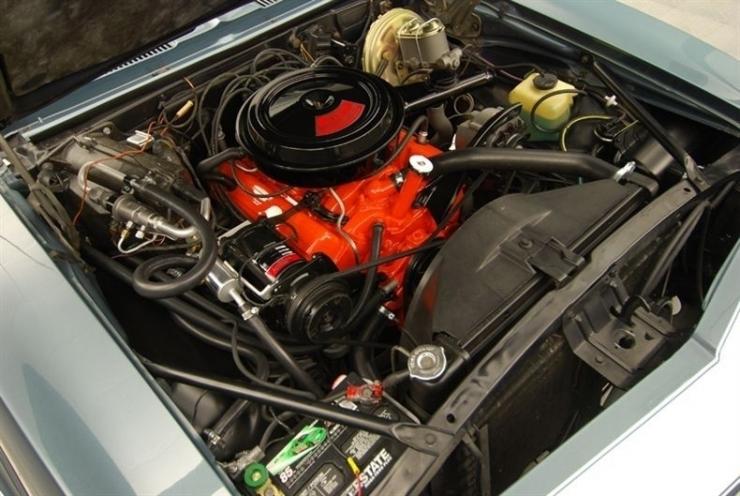

Charger976 Posté(e) le 28 février 2015 Signaler Posté(e) le 28 février 2015 Nice car Pareil que The Lion King; dommage pour l'Edel-crotte partout dans le moteur
antoine58 Posté(e) le 28 février 2015 Auteur Signaler Posté(e) le 28 février 2015 Nice car Pareil que The Lion King; dommage pour l'Edel-crotte partout dans le moteur Merci mais pourquoi "edel breloque" est si mauvais que cela ? Et la remplacer par quoi mais aussi pour combien? C'est un manque de fiabilité de cette marque? Pourtant elle est d'origine sur la voiture.

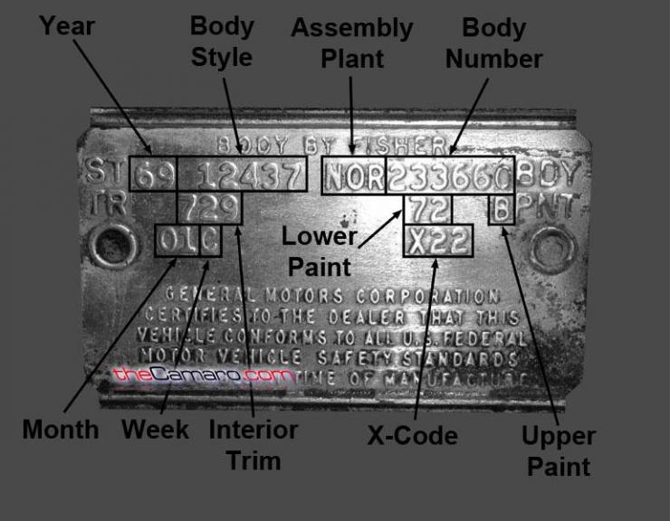

STG Posté(e) le 28 février 2015 Signaler Posté(e) le 28 février 2015 Pour connaitre ton block et si il d origine de la voiture tu prends le N° qui est inscrit sur la base du plan de joint de la culasse passager, au dessus de ta pompe a essence et avant de culasse. Que donne la plaque option de ta Cam ??????????,, rivetée sur la cloison pare feu au dessus du booster de freinage
Charger976 Posté(e) le 2 mars 2015 Signaler Posté(e) le 2 mars 2015 Merci mais pourquoi "edel breloque" est si mauvais que cela ? Et la remplacer par quoi mais aussi pour combien? C'est un manque de fiabilité de cette marque? Pourtant elle est d'origine sur la voiture. Généralement les voitures sortaient avec des caches culbu et des gamelles de filtre à air peints (voir photo du compartiment moteur d'une Camaro '67). Je ne connais pas bien les Camaro first generation mais effectivement il semble que certaines sortaient d'usine avec des éléments chromés. Toujours est-il que les pièces aftermarket que l'on trouve sont généralement fabriqués en Asie et sont d'assez mauvaise qualité. Perso, je cherche à être le plus proche possible de l'origine et j'essaye de plus en plus d'éviter les pièces de repro pour mes voitures. Lorsque c'est possible je préfère maintenant acheter une pièce d'époque d'occasion ou en NOS. Je veux rouler dans une américaine ancienne et pas dans une voiture Taïwanaise de 2015! (même si je n'ai rien contre les Taïwanais!!)
Le Go 51 Posté(e) le 2 mars 2015 Signaler Posté(e) le 2 mars 2015 c'est sûr que les caches culbu chromés restent d'un gout discutable . et surtout pas réellement nécessaires car j'ai rarement vu des caches culbu en tôle se fissurer ou se mettre à fuir auquel cas je pense qu'il est plus judicieux de remplacer le joint . maintenant bonne qualité ou pas , à part le chrome qui risque de piquer ,( ce dont je doute vu que ceux qui en possèdent passent le plus clair de leur temps à les briquer ) , je ne vois pas non plus ou peut se poser un problème avec ces merdes ... pardon , ces pièces .

STG Posté(e) le 5 mars 2015 Signaler Posté(e) le 5 mars 2015 As tu une photo de ta plaque option pour connaitre sa véritable sortie dusine ou si bidouille (fausse RS , SS)
antoine58 Posté(e) le 9 mars 2015 Auteur Signaler Posté(e) le 9 mars 2015 J'ai vérifier le n° du châssis et du coup j'ai 12437 en début de chiffre châssis se qui apparemment correspond à un V8 coupé sport, pour ce qui est du n° de moteur il est sur le coté passager au niveau des cache si tu veux j'ai le N°.
antoine58 Posté(e) le 10 mars 2015 Auteur Signaler Posté(e) le 10 mars 2015 Reçu chef je te ferai la photo mais j'ai ausii un numero sur la culasse du moteur, si ça se trouve d'aprés ce que j'ai trouvé sur le net c'est un moteur de 72 ou 73 de camaro du coup je doute pas mal????

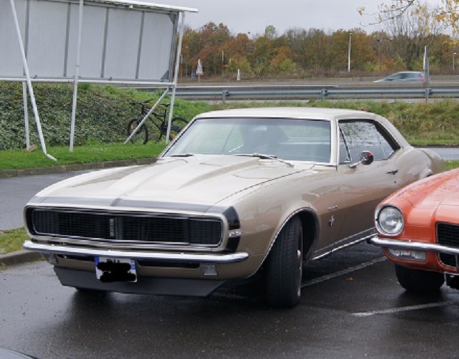

STG Posté(e) le 26 avril 2015 Signaler Posté(e) le 26 avril 2015 J espère que tu n as pas acheté cette Camaro pour une "matching number" Pour le block 4 boulons c est la fixation des paliers de vilebrequin qui sont maintenus par 4 boulons alors que les V8 classiques sont à 2. Je viens de voir que le pack RS contient les feux avant masqués, clignotants AV , feux de recul sous le pare choc AR encastrés dans la jupe AR http://www.camaros.org/model.shtml Une 67 RS 327 GM FRANCE que je connais
antoine58 Posté(e) le 27 avril 2015 Auteur Signaler Posté(e) le 27 avril 2015 Ouais j'avoue que les calandres j'ai l'impression que chacun met se qui veux au States: cette SS à la même calandre que moi.
Pit Posté(e) le 27 avril 2015 Signaler Posté(e) le 27 avril 2015 La SS a une calandre avec les phares visibles, la RS à les phares caché. Le pack RS étant cosmétique, une SS/RS sera badgée SS. Cqfd...
