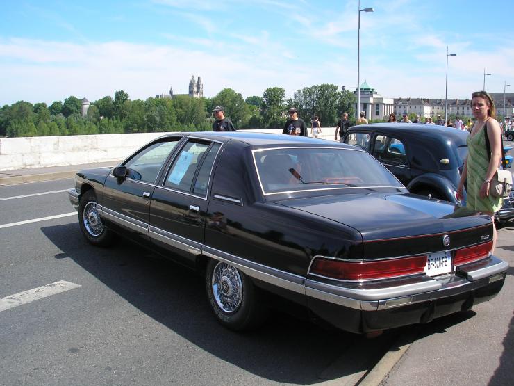

BUICKR Posté(e) le 4 novembre 2014 Signaler Posté(e) le 4 novembre 2014 Bonjour à tous, je possède depuis 5 ans une Buick Roadmaster Sedan de 1992. Le moteur est un V8 5.7l de 180cv. Il y a quelques mois elle a refusé de démarrer. Nous avons changé la batterie, la pompe à essence, les bougies, la bobine. J'ai fait 70kms l'autre jour et le lendemain, elle a refusé de démarrer malgré plusieurs tentatives à différents moments. Elle a été emmené au garage. Et depuis elle démarre mais pas au quart de tour. Sauriez vous d'où vient le problème? Je pense qu'elle risque de rouler pendant plusieurs kilomètres et refuser à nouveau de démarrer. Enfin, quelle huile peut on mettre pour la boite de vitesse automatique? Merci pour votre aide Citer
