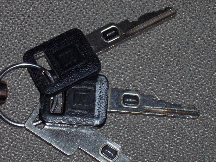

EiGhT-PaCk Posté(e) le 16 mars 2015 Signaler Posté(e) le 16 mars 2015 C'est ce genre de clefs que tu as ? Pour ma part j'ai +/- les même sur ma Buick de 92. Si tu as ça, tu as bel et bien un anti-démarrage. Citer

Stradenus Posté(e) le 16 mars 2015 Signaler Posté(e) le 16 mars 2015 Normalement, le systeme anti theft ne permet meme pas le démarrage du moteur... Et un voyant security doit clignoter dans ce cas aussi...c en touscas comme sur la park avenue. Je te conseille à nouveau de vérifier tous les sensors dans le moteur et leurs connections ( voir leur situation dans ton service manual) Citer
BUICKR Posté(e) le 17 mars 2015 Auteur Signaler Posté(e) le 17 mars 2015 Mes 3 clefs sont plates. Il n' y a pas de puces comme sur les clefs de ta Park Avenue. Je vais vérifier les sensors. Il va bien falloir qu'elle roule à nouveau! Citer
Zitoune Posté(e) le 17 mars 2015 Signaler Posté(e) le 17 mars 2015 Mais avant elle roulait avec ses clés plates non équipées de la petite résistance ? Si oui c'est pas ça. Ou alors un ancien proprio à trouvé la bonne résistance, soudée là ou ça va bien dans la colonne de direction, afin de pouvoir utiliser des clés plates, et peut être que la-dite résistance déconne et empêche de démarrer. Plausible non? Citer
BUICKR Posté(e) le 17 mars 2015 Auteur Signaler Posté(e) le 17 mars 2015 Je l'ai eu avec ces clefs quand elle est venu des USA. Elles sont d'origine. Citer
