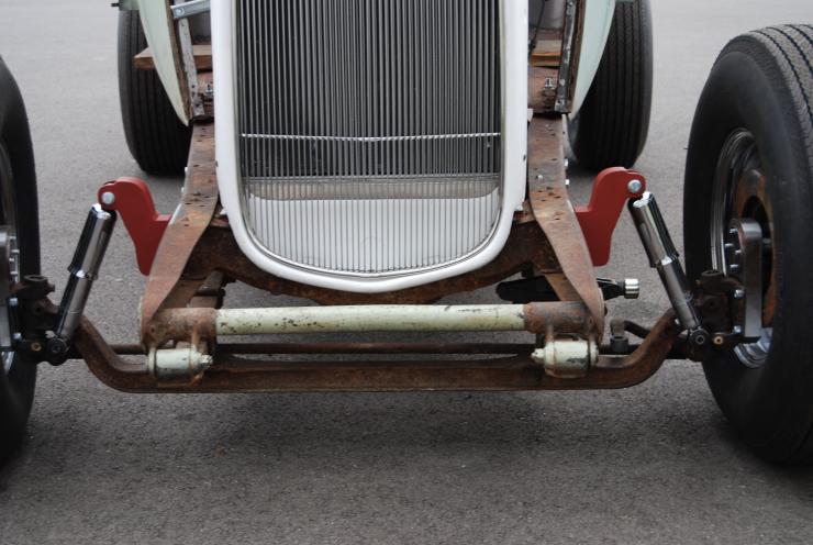

Moriss Posté(e) le 9 novembre 2014 Signaler Posté(e) le 9 novembre 2014 Salut, Magnifique boulot et j'adore le style Une question , même deux Pourquoi tout en rouge les traverses ? Vous allez tout redemonter pour peindre et traiter le châssis ? Pour mes autres : pourrissez pas le topic avec vos débats, c'est son choix, au pire faites un autre post pour débattre du choix d'une restauration Ps : vite la suite Citer
Tof57 Posté(e) le 9 novembre 2014 Auteur Signaler Posté(e) le 9 novembre 2014 Salut Moriss, Le rouge que tu vois pas et tout simplement un apprêt de protection. L'ensemble du châssis a complètement été redémonté en effet, sablé, traité et peint , les traverses aussi. Il est aujourd'hui terminé Citer

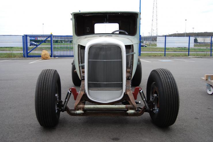

Tof57 Posté(e) le 10 novembre 2014 Auteur Signaler Posté(e) le 10 novembre 2014 Création des supports d'amortisseurs avant... Citer

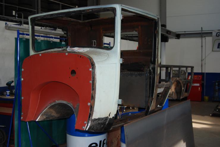

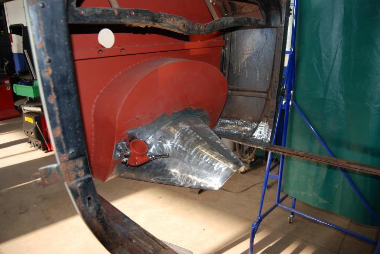

Tof57 Posté(e) le 10 novembre 2014 Auteur Signaler Posté(e) le 10 novembre 2014 Fabrication de la cloison pare-feu, avec renfoncement, obligatoire car on remarque souvent les allumeurs qui "lechent" la cloison sur les constructions de Rod. Tunnel de boite et support de colonne de direction maison aussi. Citer

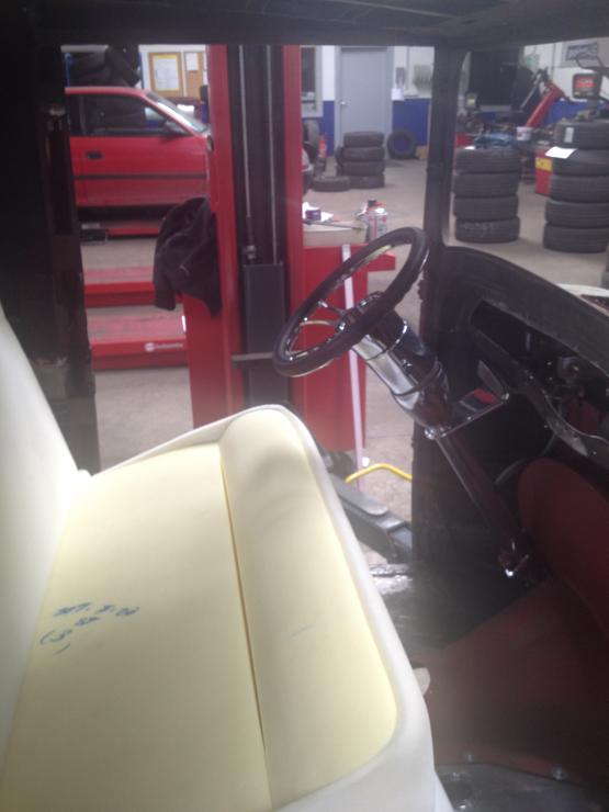

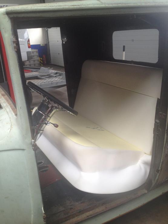

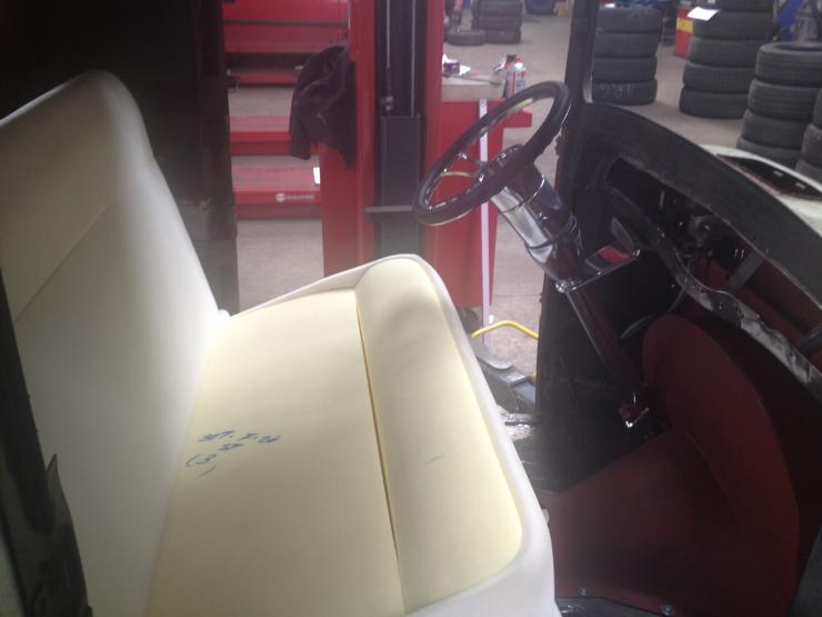

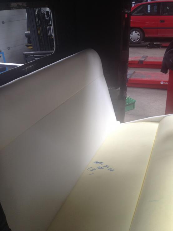

Tof57 Posté(e) le 10 novembre 2014 Auteur Signaler Posté(e) le 10 novembre 2014 Intégration d'un siège de Ford 32 de chez Glide Engineering. Citer
