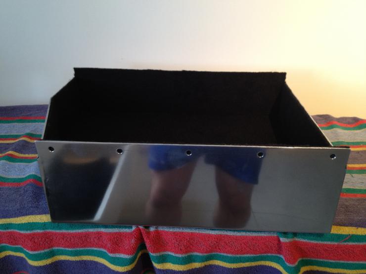

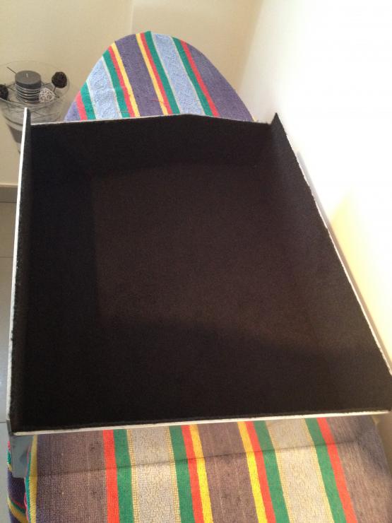

Tof57 Posté(e) le 10 novembre 2014 Auteur Signaler Posté(e) le 10 novembre 2014 Fabrication d'une boite de rangement qui sera fixée sous la banquette siège amovible Aluminium avec beaucoup beaucoup de polissage et feutrine à l'intérieur. Citer

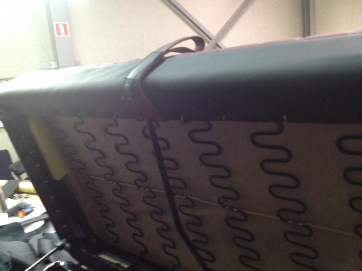

Tof57 Posté(e) le 10 novembre 2014 Auteur Signaler Posté(e) le 10 novembre 2014 Habillage du siège par Autodesign Luxembourg, vraiment du boulot top, cuir bi ton rouge et noir avec surpiqûres inversées. Citer

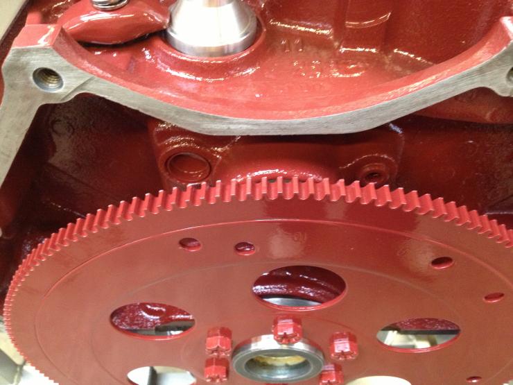

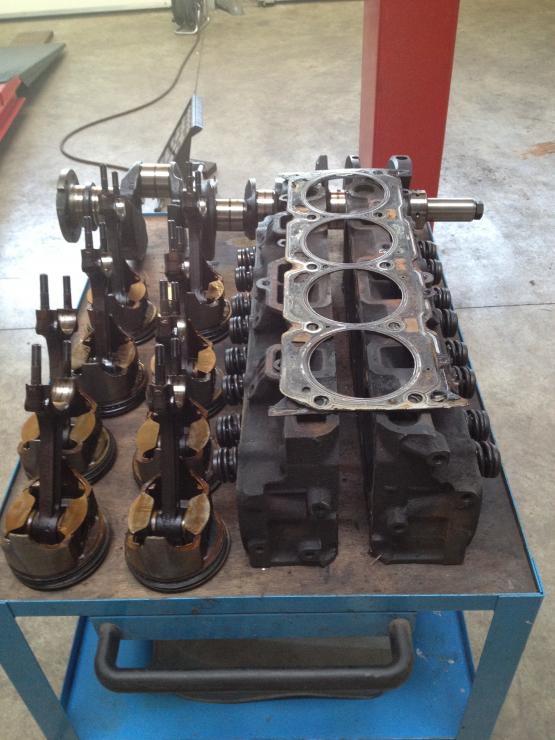

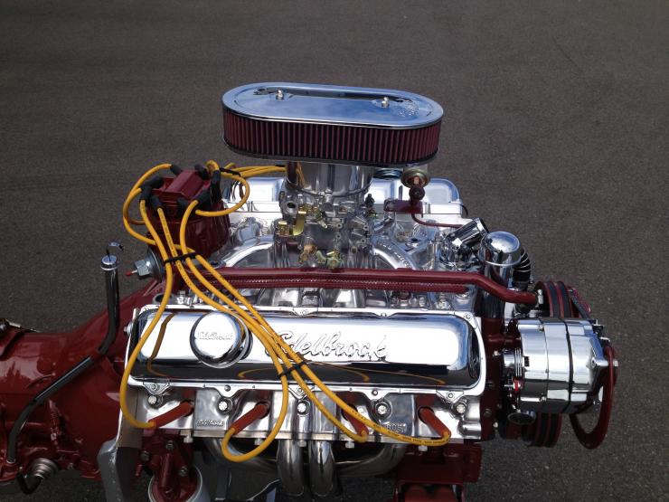

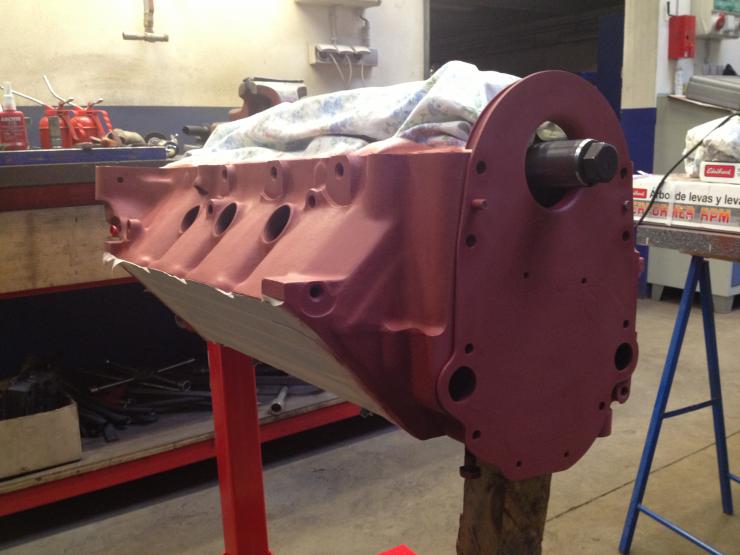

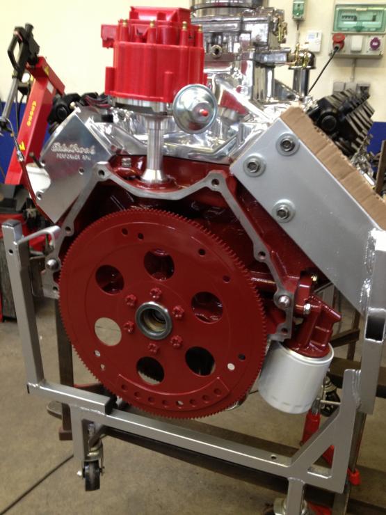

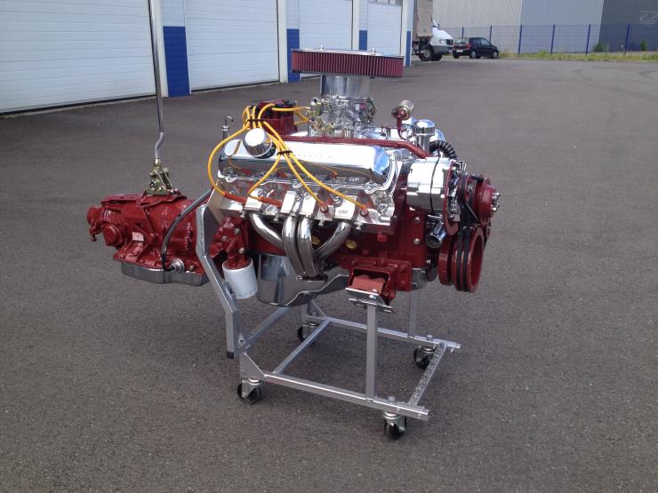

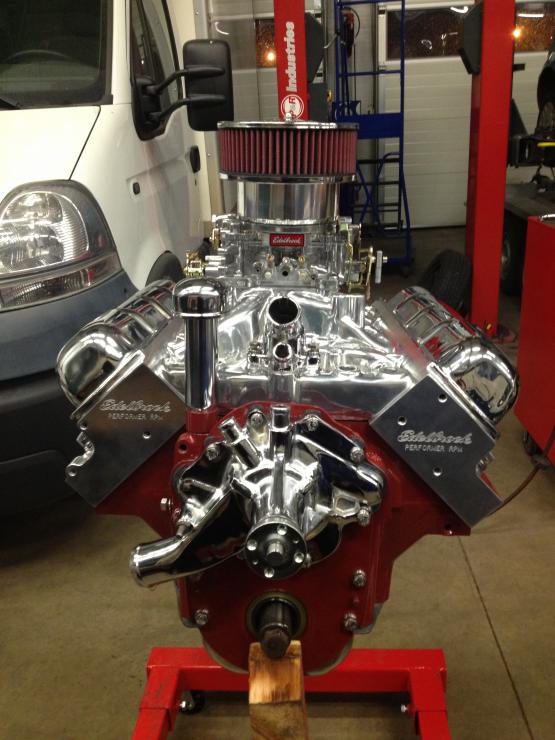

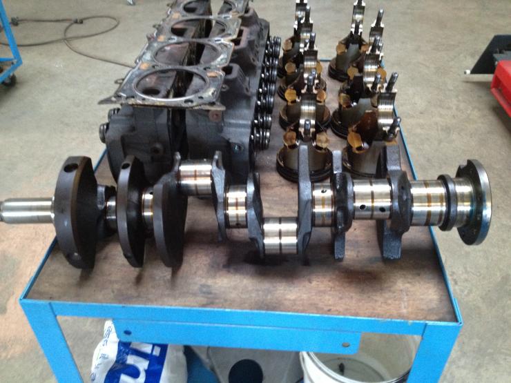

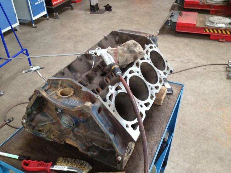

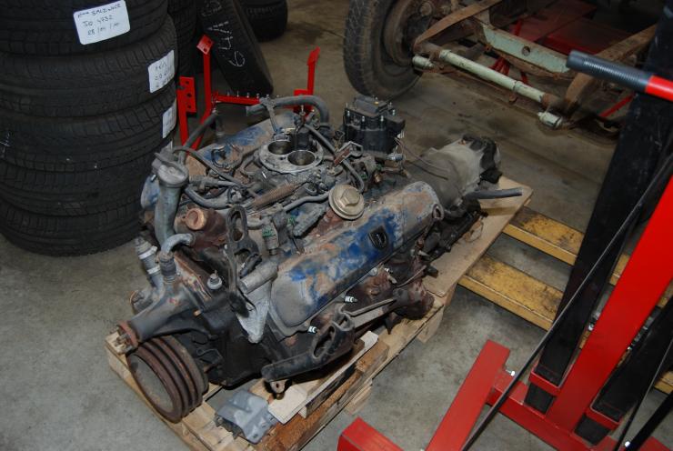

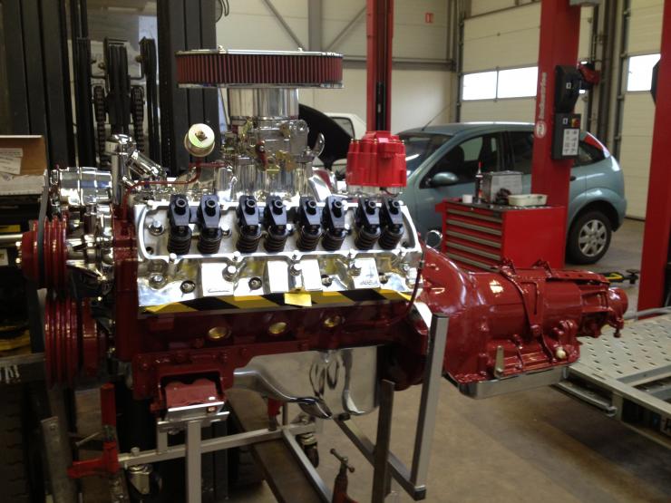

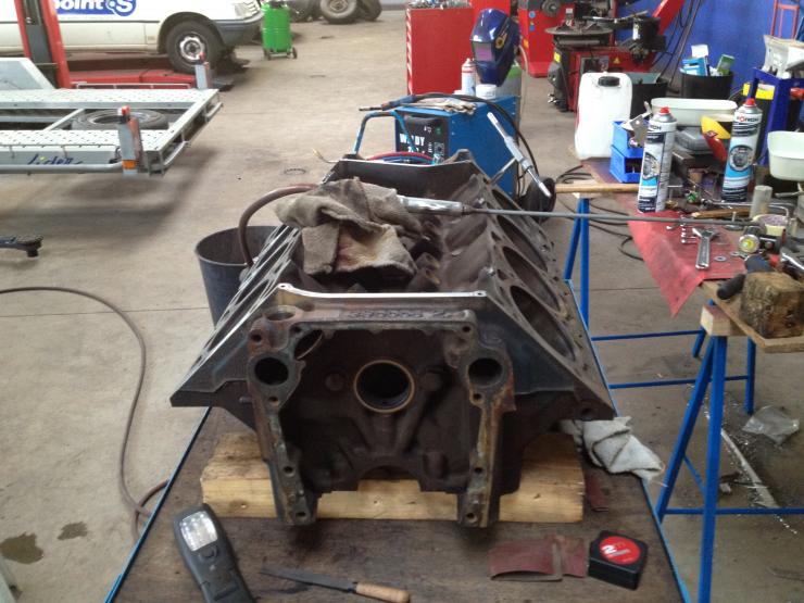

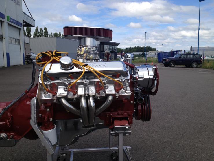

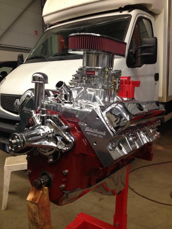

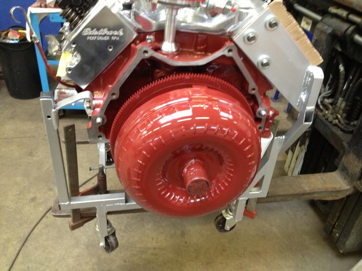

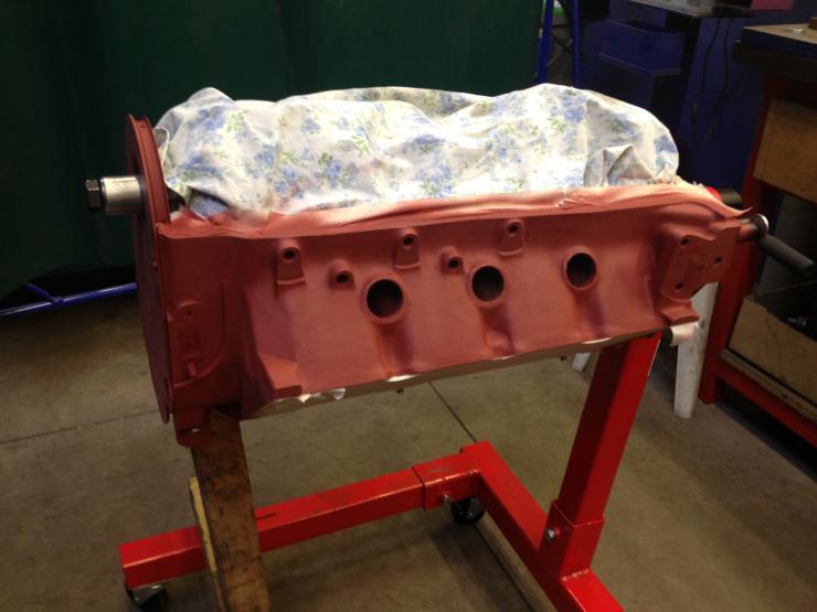

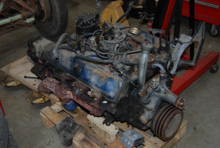

Tof57 Posté(e) le 11 novembre 2014 Auteur Signaler Posté(e) le 11 novembre 2014 Arrive enfin la partie restauration du V8 Oldsmobile 5,7l.... Le voici a son démontage de la Cadillac Ici sur sa table d'opération... Sur son pied en apprêt... et en peinture définitive... Puis on commence a remonter les accessoires qui vont bien, pipe d'admission, culasses et carbu Edelbrock , pompe a eau..... Citer

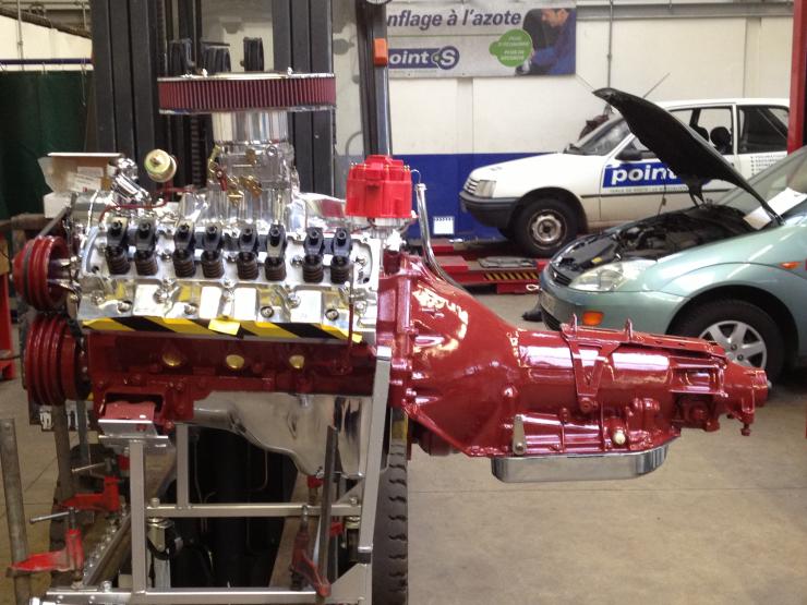

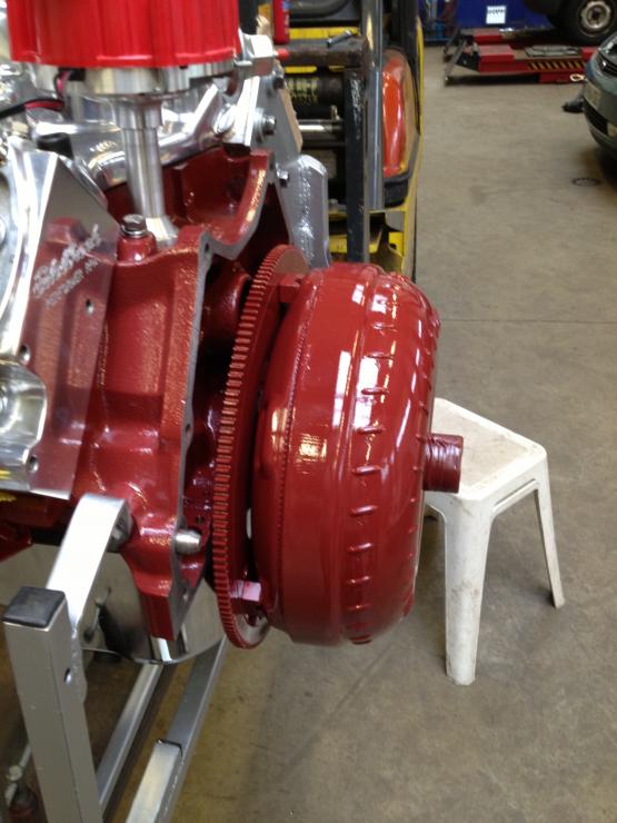

Tof57 Posté(e) le 13 novembre 2014 Auteur Signaler Posté(e) le 13 novembre 2014 L'assemblage continue... Citer

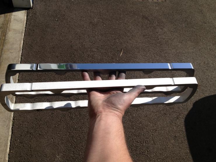

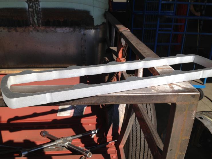

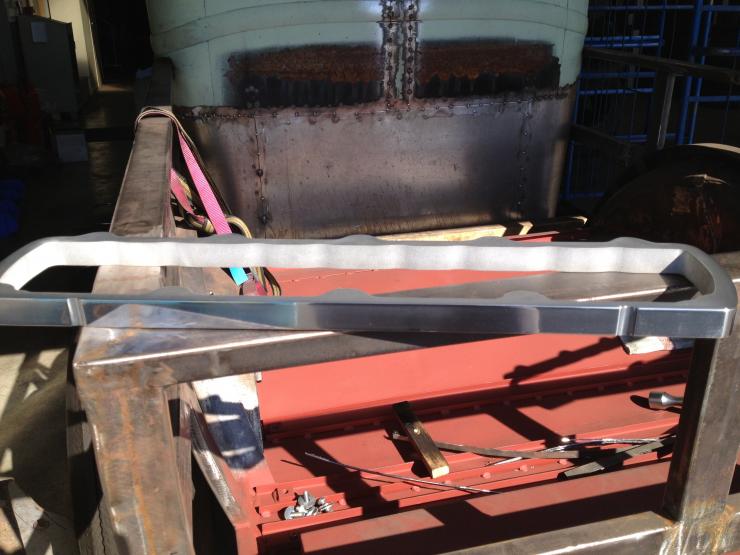

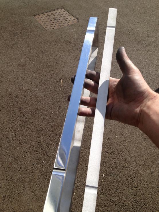

Tof57 Posté(e) le 13 novembre 2014 Auteur Signaler Posté(e) le 13 novembre 2014 Petit problème lors du remontage , les nouveaux caches culbuteurs touchaient les nouveaux culbuteurs...que faire sachant que pour ce moteur les accessoires ne sont pas aussi développés que pour le 350 chevy.... et bien il a fallu fabriquer sois même les entretoises... Citer
