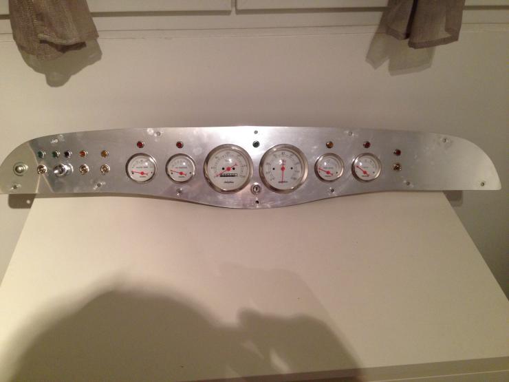

Tof57 Posté(e) le 16 novembre 2014 Auteur Signaler Posté(e) le 16 novembre 2014 Création du tableau de bord, aujourd'hui trop complet, il sera refait et épuré en aluminium bouchonné. Citer
Stangsud Posté(e) le 17 novembre 2014 Signaler Posté(e) le 17 novembre 2014 Superbe , vivement la suite Citer
marder Posté(e) le 17 novembre 2014 Signaler Posté(e) le 17 novembre 2014 Création du tableau de bord, aujourd'hui trop complet, il sera refait et épuré en aluminium bouchonné. le type bouchonné c'est toi qui le fait ou tu achètes la plaque déjà faite ? Citer
Tof57 Posté(e) le 17 novembre 2014 Auteur Signaler Posté(e) le 17 novembre 2014 le type bouchonné c'est toi qui le fait ou tu achètes la plaque déjà faite ? Je vais acheter la plaque , trop difficile de réaliser des ronds identiques et parfaitement alignés Citer

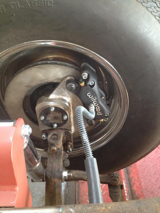

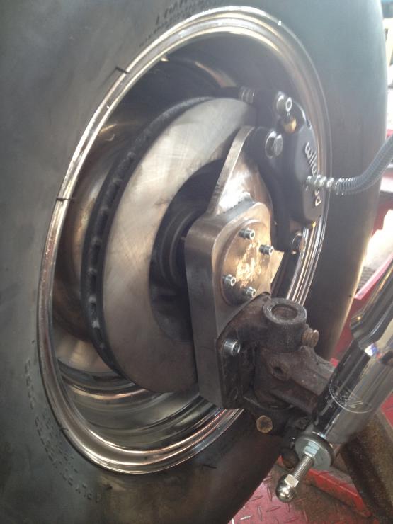

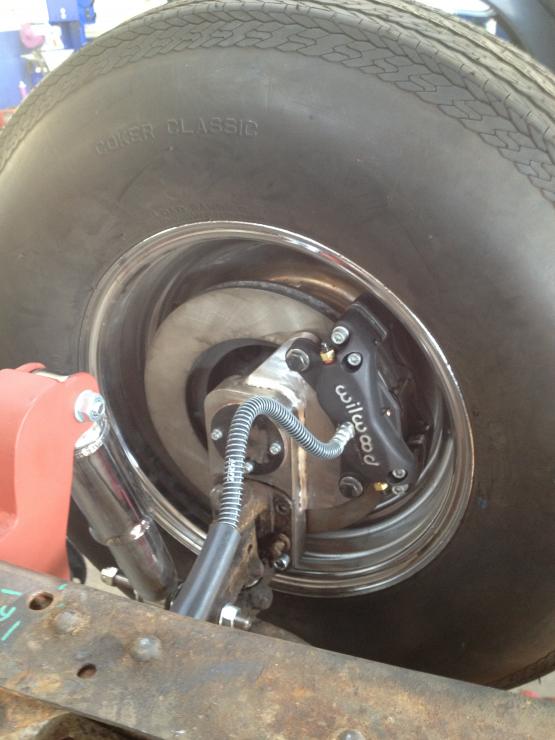

Tof57 Posté(e) le 20 novembre 2014 Auteur Signaler Posté(e) le 20 novembre 2014 Greffe des "oreilles" supports d'étriers 4 pistons Wilwood sur les support fusées Citer
Texasblues Posté(e) le 20 novembre 2014 Signaler Posté(e) le 20 novembre 2014 Avec le décalage du moyeu, tu n'as pas peur que ça entraine des contraintes sur l'axe de l'essieu ?? Sinon toujours du beau travail Citer
Zitoune Posté(e) le 20 novembre 2014 Signaler Posté(e) le 20 novembre 2014 Avec le décalage du moyeu, tu n'as pas peur que ça entraine des contraintes sur l'axe de l'essieu ?? Sinon toujours du beau travail Je me pose les mêmes questions.... Citer
Tof57 Posté(e) le 20 novembre 2014 Auteur Signaler Posté(e) le 20 novembre 2014 Avec le décalage du moyeu, tu n'as pas peur que ça entraine des contraintes sur l'axe de l'essieu ?? Sinon toujours du beau travail Les axes, bagues et roulements ont été changé par du neuf, actuellement 235kms d'essais route, avec contrôles réguliers. Ce que l'on ne voit pas sur la photo c'est l'usinage interne de la pièce, l'ancien moyeu n'a pas été coupé a ras du pivot, en fait il dépasse de 15 mm pour s'ajuster dans le support de fusée. Nous avons préféré cette méthode a celle de modifier directement l'essieu, ce qui semblait bcp trop dangereux Citer
Eric_35 Posté(e) le 20 novembre 2014 Signaler Posté(e) le 20 novembre 2014 Les axes, bagues et roulements ont été changé par du neuf, actuellement 235kms d'essais route, avec contrôles réguliers. Ce que l'on ne voit pas sur la photo c'est l'usinage interne de la pièce, l'ancien moyeu n'a pas été coupé a ras du pivot, en fait il dépasse de 15 mm pour s'ajuster dans le support de fusée. Nous avons préféré cette méthode a celle de modifier directement l'essieu, ce qui semblait bcp trop dangereux Et en remplaçant l'essieu d'origine par un "droppé" ? actuellement avec ton montage tu as descendu le train avant de combien , 2,3 pouces ? Citer
Tof57 Posté(e) le 24 novembre 2014 Auteur Signaler Posté(e) le 24 novembre 2014 Et en remplaçant l'essieu d'origine par un "droppé" ? actuellement avec ton montage tu as descendu le train avant de combien , 2,3 pouces ? Je suis descendu de 10 cm a l'avant grace a ce montage. Citer
