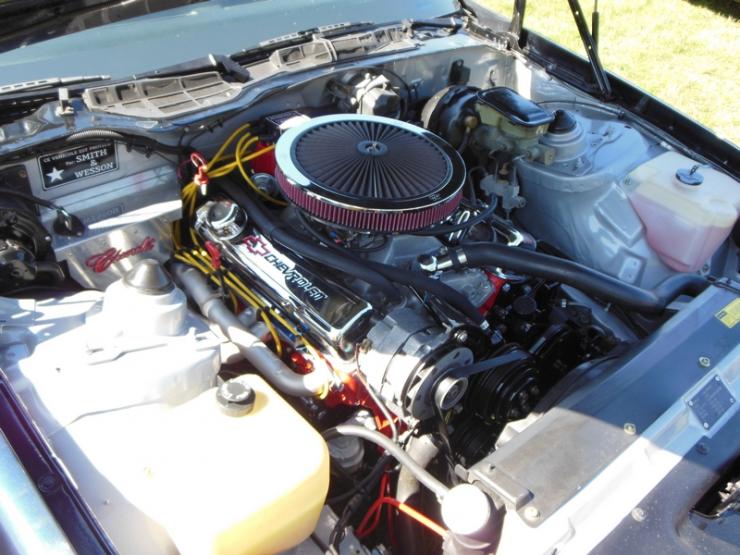

Et bien je l'ai croisée sur les concentres, discuté aussi avec son proprio, croisée sur la route aussi.
Le moteur marche t'il aussi bien qu'il est beau?
Freistroff 2012
Posté(e)
Jolie photo! Et oui le moteur tourne nickel, à vide ou en charge , ça démarre super bien,rien à redire sauf peut être le ralenti à mieux régler.
Je n'ai eu aucun souci sur la route. Bon je suis seulement en train de bien faire connaissance avec la bête!

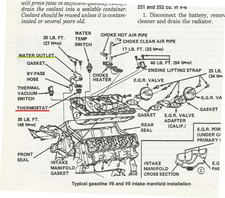

Je trouve aussi que le moteur ne chauffe pas assez, l'aiguille est un peu au dessus de 110 degrés mais ne monte pas plus. Pourtant le moteur semble bien chaud, c'est bizarre... La sonde?

La première chose à vérifier c'est la présence du calorstat. Beaucoup de gens on tendance à l'enlever, c'est peut être ce qu'a fait un propriétaire précédent. Ensuite, s'il est présent, il ne te reste qu'à le contrôler en le mettant dans une casserole d'eau que tu portes à ébullition. Il doit s'ouvrir progressivement. Si c'est pas le cas, rangement vertical à la poubelle....

Ok, et il se trouve ou ce fameux calorstat?
Pour l'aiguille, elle monte au dessus du 110 mais pas beaucoup puis ne monte plus quelque soit le style ou le temps de conduite... Je vais re vérifiez pour avoir la température exacte.
Tu suis la grosse durite qui part du haut du radiateur et qui va vers le bloc moteur. A l'endroit où elle se raccorde sur le devant de la pipe d'admission se trouve l'entrée d'eau du moteur (en vert sur le schéma) fixée par deux vis. Tu défais le collier, tu déposes la durite, tu retires les deux vis pour pouvoir ôter le couvercle et là....tu trouves (ou pas selon le cas) le calorstat..... :) ( en rouge )
Bien entendu, il faut vidanger le liquide de refroidissement auparavant..... :sifflement: ( petit robinet en bas du radiateur ou dépose de la durite basse, c'est comme tu le sens... ;) )

il se trouve dans la partie qui est au pied de la durite supérieure du radiateur (sur le moteur une cloche avec 2 boulons))
mais ca peut etre la sonde de t° qui deconne aussi.
pour savoir si le calorstat marche, tu ouvres ton radiateur moteur froid , puis tu demarres. quand le moteur est chaud, tu dois voir le circuit se faire , tu vois l'eau arriver par la durite supérieure , ce qui montre que le calorstat est ouvert.( il faut attendre une dizaine de minutes)
si ce n'est pas le cas alors.....
si le circuit se fait, voir du coté de la sonde.

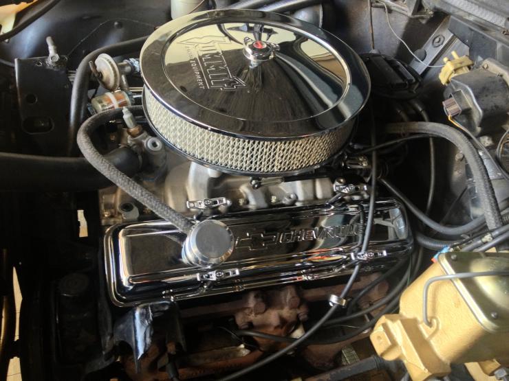

Le mien n'est pas aussi beau lol il est plus dans son jus sauf pour les 2 ou 3 trucs chromés... Mais c'est bien le chevy 350 si c'est ce que tu veux savoir?
Pour mon problème de température trop basse, j'ai démonté mon calorstat (un 160f) et je l'ai mis à la casserole. Il n'a presque pas bougé, alors j'ai recommencé et là ça a bien fonctionné.
Donc j'ai préféré attendre le neuf que j'avais commandé en 180F, je verrais bien si ça change quelque chose...
En tout cas merci pour les schémas, j'ai trouvé de suite!

Ah non ça va pas ensemble c'est sûr! Dès que j'ai du temps et qu'il fait pas trop moche je sors la chevy pour faire des photos.
Posté(e)
Si ça va pas ensemble, c'est que j'ai du faire du mélange dans mes photos! zut alors...
Posté(e)
