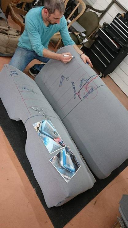

resman-p Posté(e) le 12 novembre 2014 Auteur Signaler Posté(e) le 12 novembre 2014 La photos ci dessus montre que la garniture de la banquette AR à été remise a neuf et de nouvelle ligne sur mesure sont créer par rapport a une longue étude de confection . Apres avoir traçer les lignes correspondant a l'étude et avoir tiré les patrons (relevé de forme ) j'ai attaqué les coupe des différents tissus et cuir Revétement: Cuir noir Lisse Alcantara de chez Lelièvre Paris noir confection passe poil (jonc) simili cuir grain cuir Rouge Couture du Dossier AR Citer

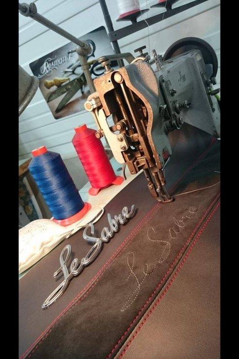

resman-p Posté(e) le 12 novembre 2014 Auteur Signaler Posté(e) le 12 novembre 2014 Une fois le dossier Réalisé j'ai fait un montage a blanc pour fixer de façon diffinitif tout les Assises et dossies une fois tous fini pour un ajustement parfait Maintemant les panneaux AR : réalisation du patron pour éffectuer une broderie point point sur l'alcantara Citer

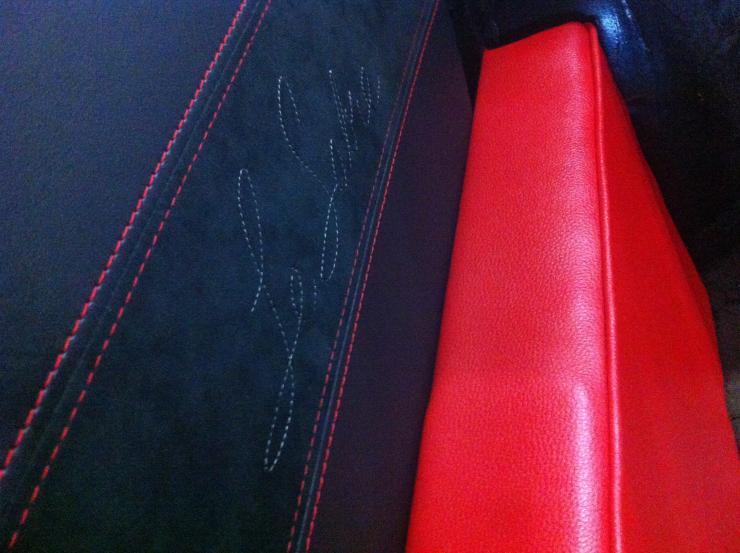

resman-p Posté(e) le 12 novembre 2014 Auteur Signaler Posté(e) le 12 novembre 2014 Voici les 2 panneaux AR fini Cuir noir et Alcantara avec une double surpiqure rouge Citer

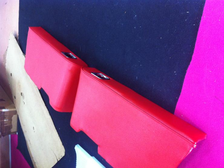

resman-p Posté(e) le 12 novembre 2014 Auteur Signaler Posté(e) le 12 novembre 2014 Prochaine étape les accoudoirs AR passé en rouge avec un jonc sur le contour supérieur Citer

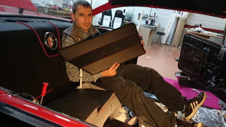

resman-p Posté(e) le 12 novembre 2014 Auteur Signaler Posté(e) le 12 novembre 2014 Prêt pour l'instalation Citer
