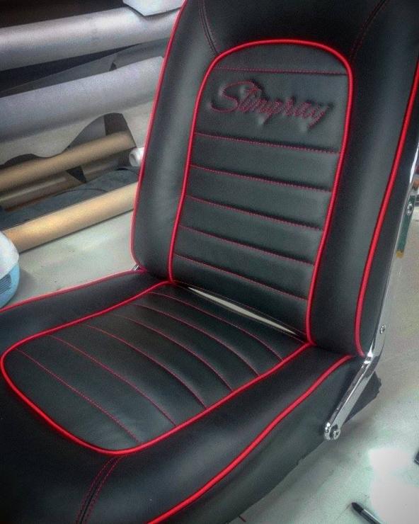

Alban42800 Posté(e) le 9 décembre 2015 Signaler Posté(e) le 9 décembre 2015 Pas compris... c'est bien un "n" et il y a bien un espace entre le g et le r. Citer
Stevy Posté(e) le 9 décembre 2015 Signaler Posté(e) le 9 décembre 2015 Je pense aussi que c'est bien un n. C'est vrai qu'on n'est pas trop habitué à cette écriture cursive (ou attachée ) du moins pour ma part Citer
CAN-AM Posté(e) le 9 décembre 2015 Signaler Posté(e) le 9 décembre 2015 Pas compris... c'est bien un "n" et il y a bien un espace entre le g et le r. Je pense aussi que c'est bien un n. C'est vrai qu'on n'est pas trop habitué à cette écriture cursive (ou attachée ) du moins pour ma part Je ne savais pas comment l'écrire ce ' N ' qui ne correspond pas à l'époque de cette auto, donc j'ai employé le 'M'. Mais l'auteur à comprit c'est le principal. Mais si le client demande comme cela, il faut le respecter . Perso je trouve que c'est dommage et cet anachronisme me saute aux yeux. Mais ce n'est pas mon auto. Et cela n'enlève rien au savoir faire de l’artisan. Citer
resman-p Posté(e) le 10 décembre 2015 Auteur Signaler Posté(e) le 10 décembre 2015 Je ne savais pas comment l'écrire ce ' N ' qui ne correspond pas à l'époque de cette auto, donc j'ai employé le 'M'. Mais l'auteur à comprit c'est le principal. Mais si le client demande comme cela, il faut le respecter . Perso je trouve que c'est dommage et cet anachronisme me saute aux yeux. Mais ce n'est pas mon auto. Et cela n'enlève rien au savoir faire de l’artisan. Non c'est bien un N et il y a la séparation Citer

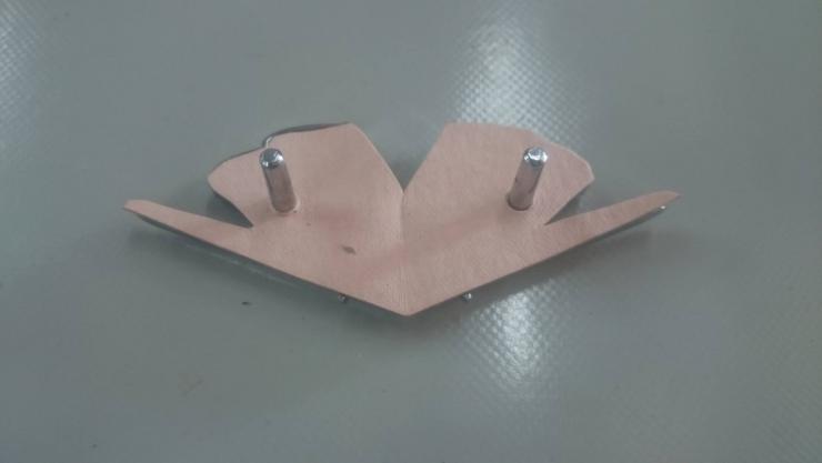

resman-p Posté(e) le 10 décembre 2015 Auteur Signaler Posté(e) le 10 décembre 2015 Avec le carton qui va bien Citer

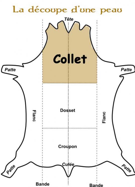

Patrick 30 Posté(e) le 11 décembre 2015 Signaler Posté(e) le 11 décembre 2015 J'ai une question : pourquoi tu vas chercher une découpe au milieu de ta plaque de cuir ? Est ce dû à la qualité de la fleur ? Ou tu as d'autres idées en tête ? Croupon ?....etc Merci Citer

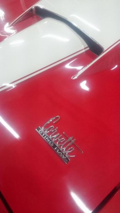

Phil Posté(e) le 11 décembre 2015 Signaler Posté(e) le 11 décembre 2015 Si le client demande comme cela, il faut le respecter . Perso je trouve que c'est dommage et cet anachronisme me saute aux yeux. Le logo fourni par le client est celui d'une C3 de 1969-73, avec "Stingray" en un mot. Le logo ("Sting Ray" en deux mots) de cette C2 de 1966-67 est celui-ci : Cela n'enlève rien au savoir faire de l’artisan. Citer

resman-p Posté(e) le 11 décembre 2015 Auteur Signaler Posté(e) le 11 décembre 2015 Le logo fourni par le client est celui d'une C3 de 1969-73, avec "Stingray" en un mot. Le logo ("Sting Ray" en deux mots) de cette C2 de 1966-67 est celui-ci : oui je l'ai devant les yeux "raie à éperon" Citer
resman-p Posté(e) le 11 décembre 2015 Auteur Signaler Posté(e) le 11 décembre 2015 J'ai une question : pourquoi tu vas chercher une découpe au milieu de ta plaque de cuir ? Est ce dû à la qualité de la fleur ? Ou tu as d'autres idées en tête ? Croupon ?....etc Merci Dans la sélection et le contrôle de la peau de vachette aniline, on sélectionne dans un 1er temps les pièces les plus noble comme le collet, dosset, croupon. Il faut éviter la colonne ,les pattes, flanc et culée qui sont en peau d'orange ou trop raide . Dans une peau de 5m2 il y a toujours 20 à 30% de perte . Dans La sellerie aéro la perte peut aller a 60% pour une sélection VIP . Le cuir pleine fleur est un cuir ayant conservé sa surface d'origine : la fleur. Partie noble du cuir, laissant apparaître les caractéristiques de la peau : grain naturel et rides. Le cuir pleine fleur est un cuir ayant conservé sa surface d'origine : la fleur. Partie noble du cuir, laissant apparaître les caractéristiques de la peau : grain naturel et rides. Le cuir pleine fleur est un cuir ayant conservé sa surface d'origine : la fleur. Partie noble du cuir, laissant apparaître les caractéristiques de la peau : grain naturel et rides. Citer

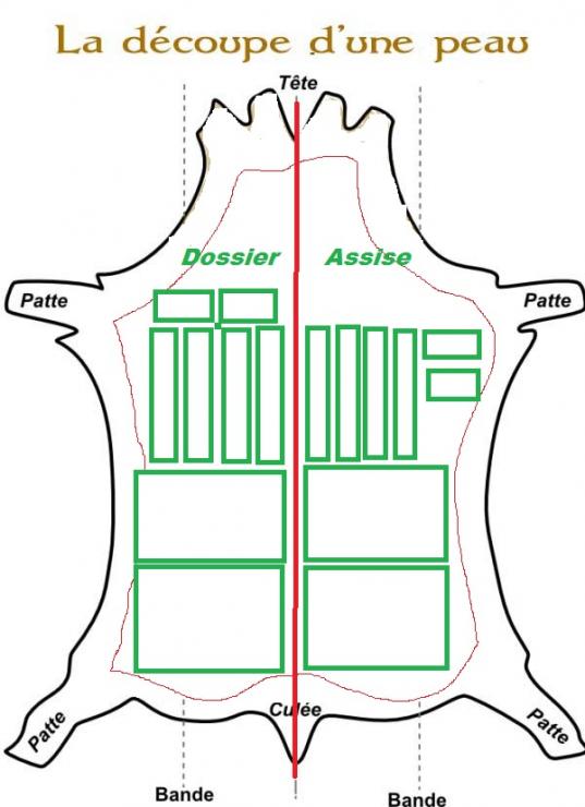

resman-p Posté(e) le 11 décembre 2015 Auteur Signaler Posté(e) le 11 décembre 2015 Voila découpe pour faire les 2 sièges . Citer
Patrick 30 Posté(e) le 11 décembre 2015 Signaler Posté(e) le 11 décembre 2015 Super clair ! Merci Citer
resman-p Posté(e) le 14 décembre 2015 Auteur Signaler Posté(e) le 14 décembre 2015 Siege corvette Sting Ray C2 1966 by Resman-p Citer

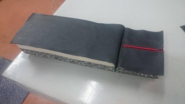

resman-p Posté(e) le 17 décembre 2015 Auteur Signaler Posté(e) le 17 décembre 2015 Corvette Sting Ray C2 1966 Accoudoir refait totalement avec un confort bultex Le revêtement est toujours en cuir avec passe poil et liseré Citer

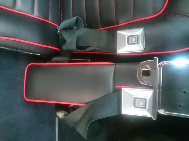

resman-p Posté(e) le 17 décembre 2015 Auteur Signaler Posté(e) le 17 décembre 2015 Les sangles de ceintures seront passé en rouge Citer

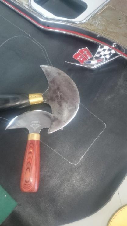

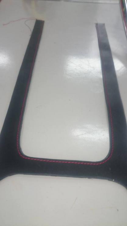

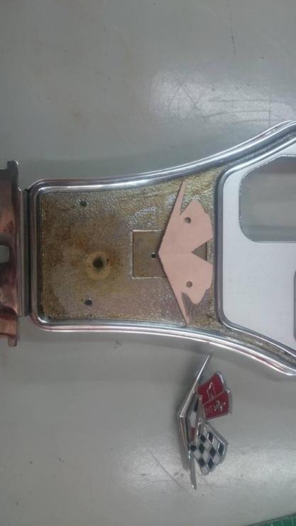

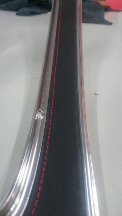

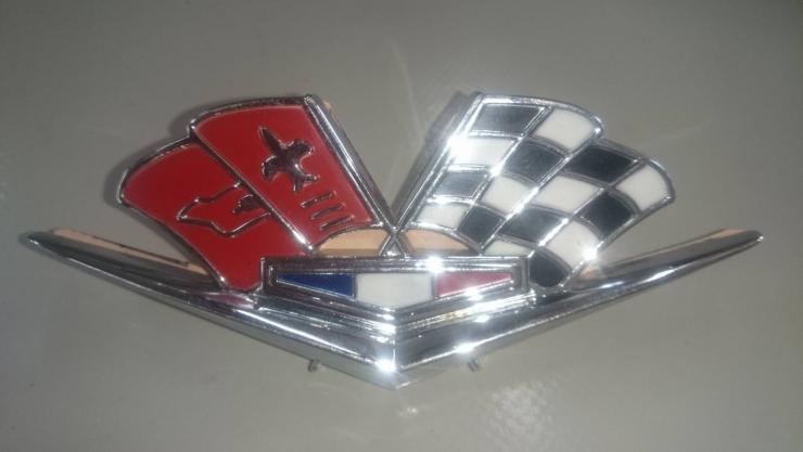

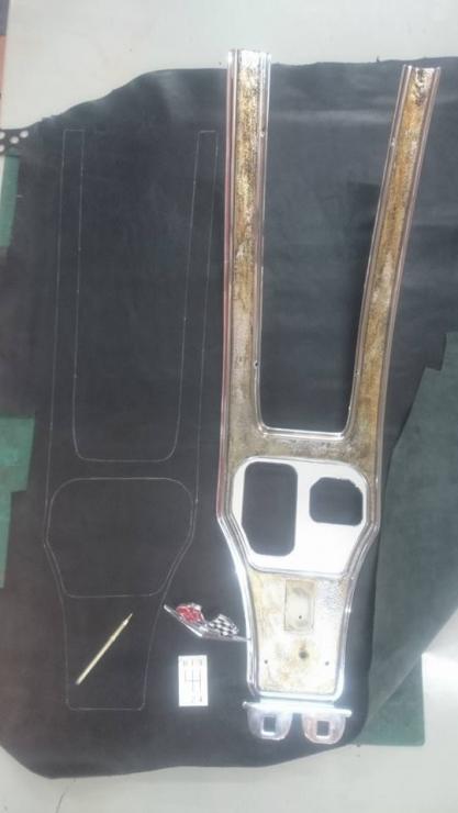

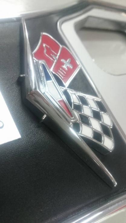

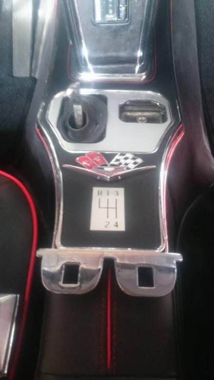

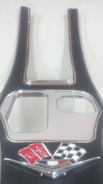

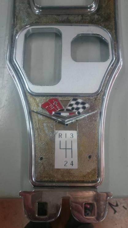

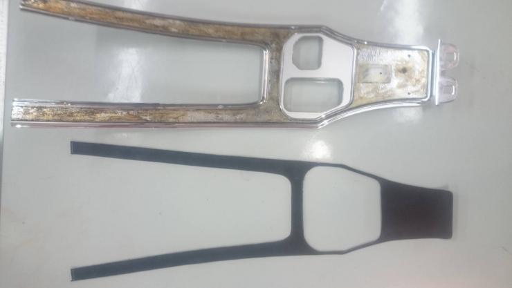

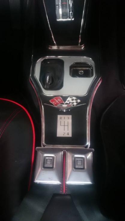

resman-p Posté(e) le 17 décembre 2015 Auteur Signaler Posté(e) le 17 décembre 2015 Plaquage Console central En cuir Plein fleur surpiqué avec modif Citer

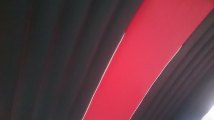

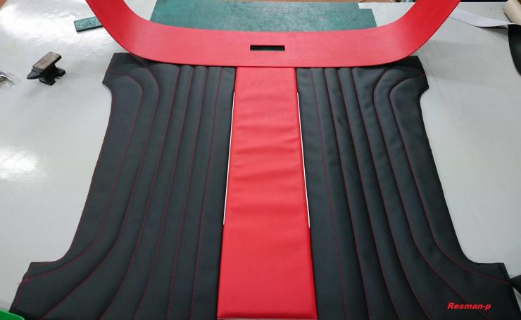

resman-p Posté(e) le 19 décembre 2015 Auteur Signaler Posté(e) le 19 décembre 2015 J'ai travailler sur un design différent pour le ciel de toit de la Corvette Le proprio a accepter cette folie, chose faite Citer

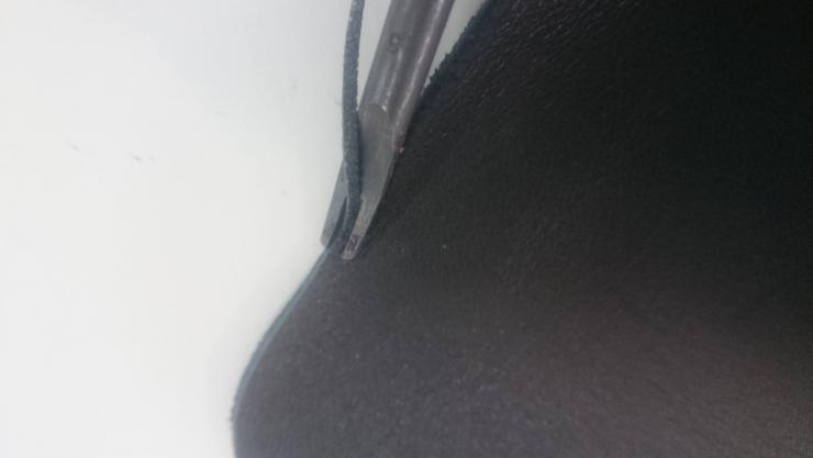

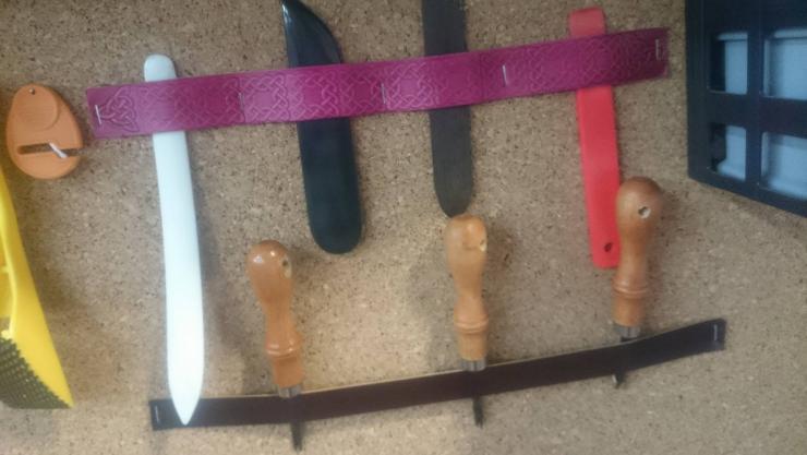

greg38-74 Posté(e) le 19 décembre 2015 Signaler Posté(e) le 19 décembre 2015 Rolalal ! ça claque le plaquage de la console centrale ! Et puis le ciel de toit, j'adore ! Je vois pas comment le proprio aurait pu refusé ! C'est du délire ! Hâte de voir le rendu une fois posé... Petite question bête : à quoi servent les outils à lames rondes qu'il y a sur une des photos du plaquage ? à découper ? Pourquoi cette forme bizarre ? Citer
resman-p Posté(e) le 21 décembre 2015 Auteur Signaler Posté(e) le 21 décembre 2015 Rolalal ! ça claque le plaquage de la console centrale ! Et puis le ciel de toit, j'adore ! Je vois pas comment le proprio aurait pu refusé ! C'est du délire ! Hâte de voir le rendu une fois posé... Petite question bête : à quoi servent les outils à lames rondes qu'il y a sur une des photos du plaquage ? à découper ? Pourquoi cette forme bizarre ? Elle arrondie les bord du cuir pour bien le faire rentrer dans la gorge du support . Pour faire rentrer et travailler j'utilise de la corne ou de l'os ou bois précieux Citer
greg38-74 Posté(e) le 21 décembre 2015 Signaler Posté(e) le 21 décembre 2015 C'est des jolies outils ça tient, ils doivent pas tâché les doigts de camboui comme les miens ! Citer

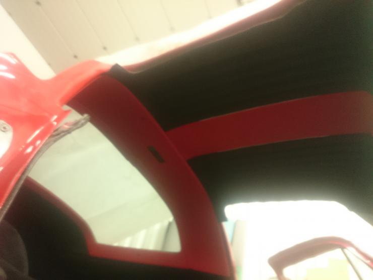

resman-p Posté(e) le 23 décembre 2015 Auteur Signaler Posté(e) le 23 décembre 2015 Ciel de toit avec le gainage des support plastique AR + Arceau Une chaude ambiance dans cette intérieur de Corvette Sting Ray C2 Citer
