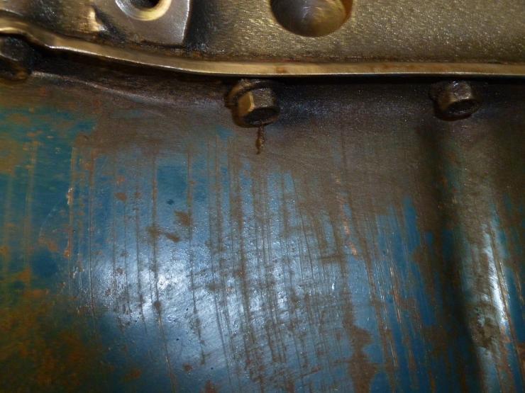

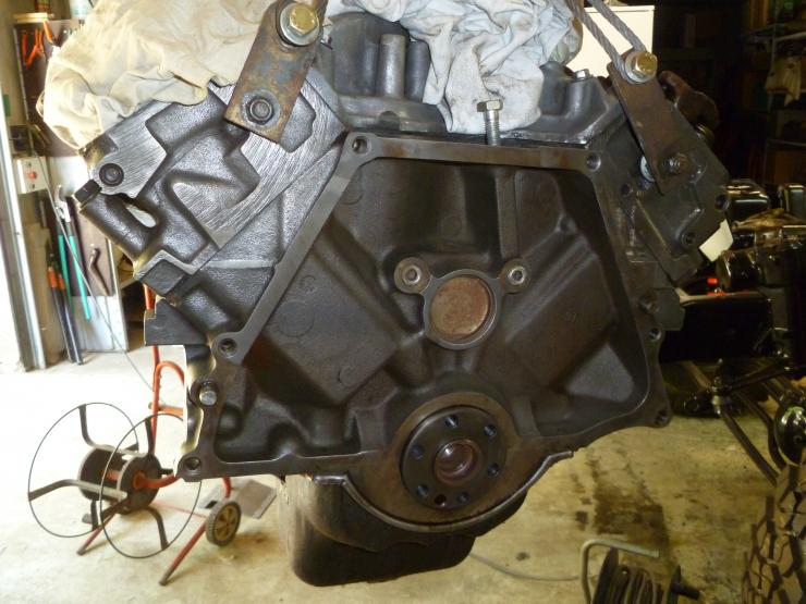

gégétoy Posté(e) le 21 juillet 2015 Auteur Signaler Posté(e) le 21 juillet 2015 Un peut de New, ca avance doucement Netoyage du bloc, de la boite, Commande de tous les joints douteus qu'il me manquais, Carter, Spies, et autres Puis mauvaise surprise Des boulons du carter sont vissé de traver, les taraudages vont étre bon a reprendre Citer
Texasblues Posté(e) le 21 juillet 2015 Signaler Posté(e) le 21 juillet 2015 Pas très grave, l'histoire des vis ce travers, moteur déposé c'est rien à faire Après faut juste trouver un taraud kivabien! Citer
gégétoy Posté(e) le 21 juillet 2015 Auteur Signaler Posté(e) le 21 juillet 2015 Ouais , Faut je regarde ça de près ! Je n'ai sous la main, que du taraud métrique, Donc pas Bon. Faut que je mesure, ça a l'air d'être du 6 ou 7 quelques choses ?? Pas JIC. Bon pour acheter un taraud !! Citer

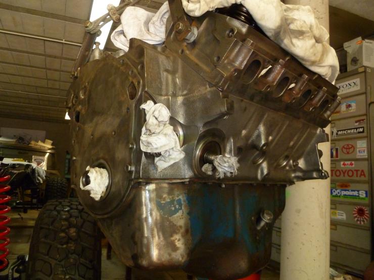

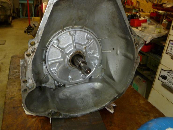

gégétoy Posté(e) le 25 août 2015 Auteur Signaler Posté(e) le 25 août 2015 Coucou me revoilou ! Après trois bonne semaine de vacances, bien mérité, reprise du taf. Bon, mais je n'ai pas fait que ,bronzer, manger, boire, ba....r, et me balader !! J'ai aussi trouvé un peut de temps pour avancé sur le truck, Le bloc moteur et ça boite on retrouvé leurs place initial, après un bon lifting . Je vous met des tofs prochainement, Maintenant, c'est le tour de la carrosserie , c'est beaucoup moins mon domaine , mais on verra bien, je vais essayer de faire le plus gros, pour le reste ,ce sera le carrossier peintre qui prendra le relais . Citer

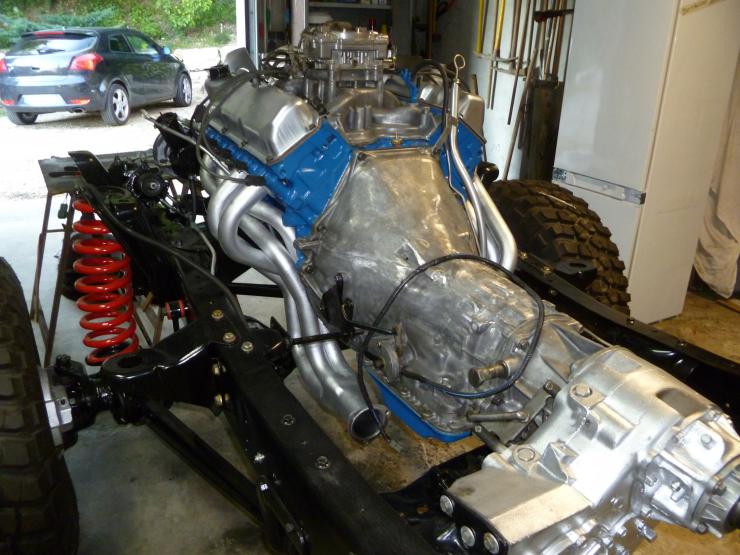

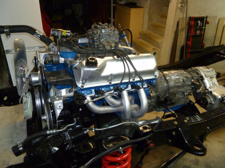

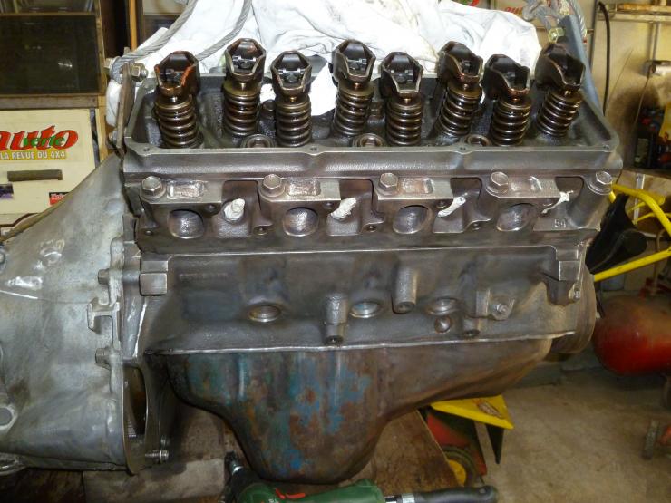

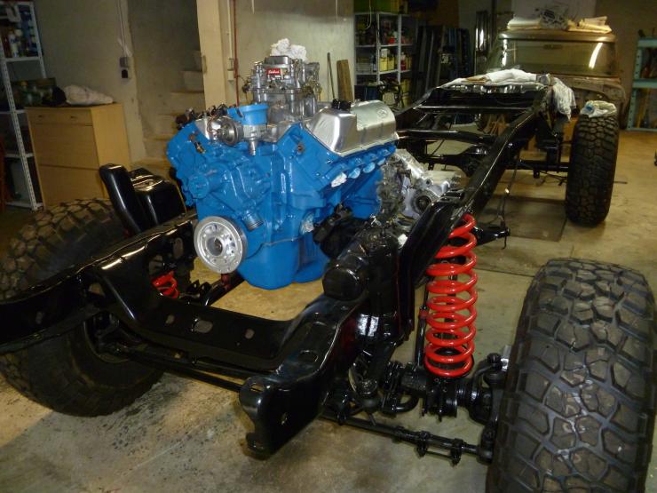

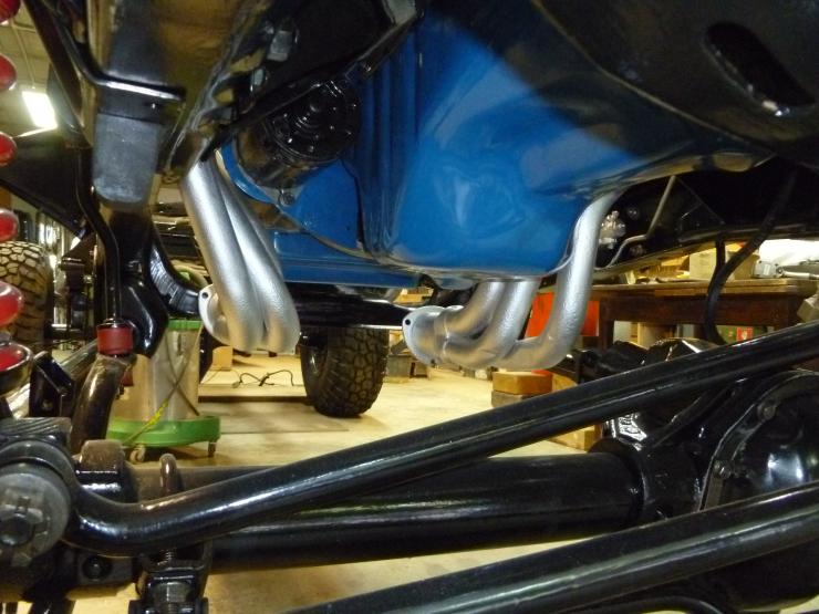

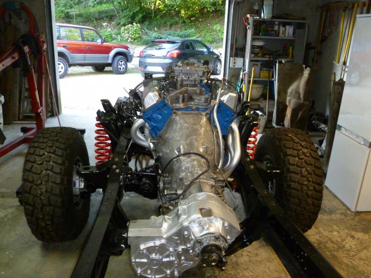

gégétoy Posté(e) le 2 septembre 2015 Auteur Signaler Posté(e) le 2 septembre 2015 Moteur presque fini ! MOREAU 1 Citer
Texasblues Posté(e) le 2 septembre 2015 Signaler Posté(e) le 2 septembre 2015 là, respect. Tu as changé la boite de transfert par une neuve? Citer
gégétoy Posté(e) le 2 septembre 2015 Auteur Signaler Posté(e) le 2 septembre 2015 là, respect. Tu as changé la boite de transfert par une neuve? Non, c'est juste que cette boite est en acier et quel était en parti rouillé, Donc après contrôle des jeux, qui s'avérait être correct et remplacement des joints spie qui suintait un peut. Elle a reçu une couche de peinture . Je regrette presque un peut maintenant de ne pas avoir peint la BV en même temps , qui elle est en alu, mais bon, une fois nettoyé, elle n'était pas trop vilaine, Juste son carter une fois demonter à été peint en bleu Ford, après bien sur changement du filtre et du joint. Citer
Texasblues Posté(e) le 3 septembre 2015 Signaler Posté(e) le 3 septembre 2015 Boah tu as bien fait, la peinture ne tient pas bien longtemps sur l'alu Citer

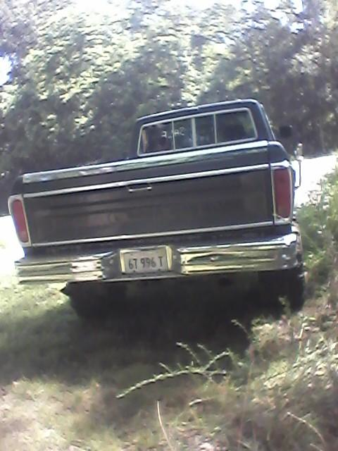

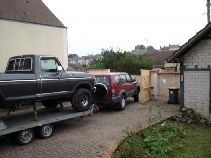

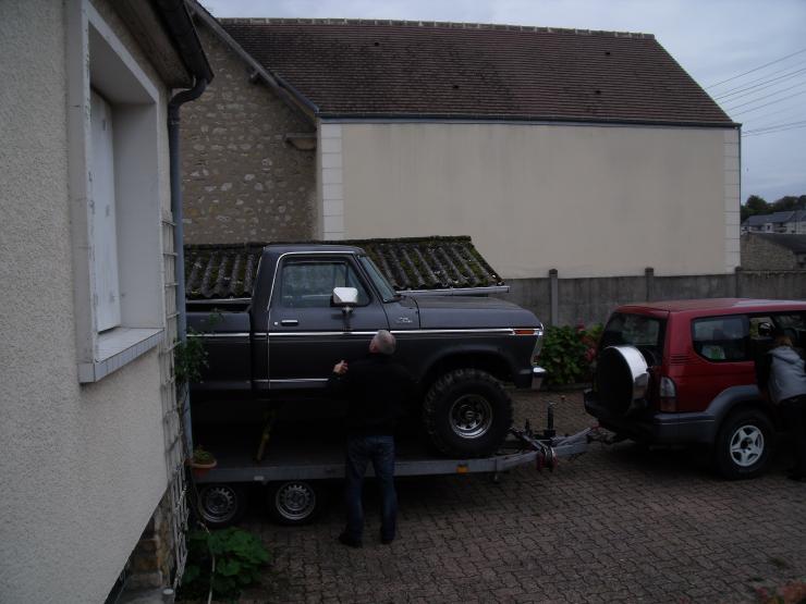

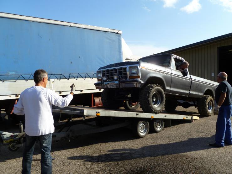

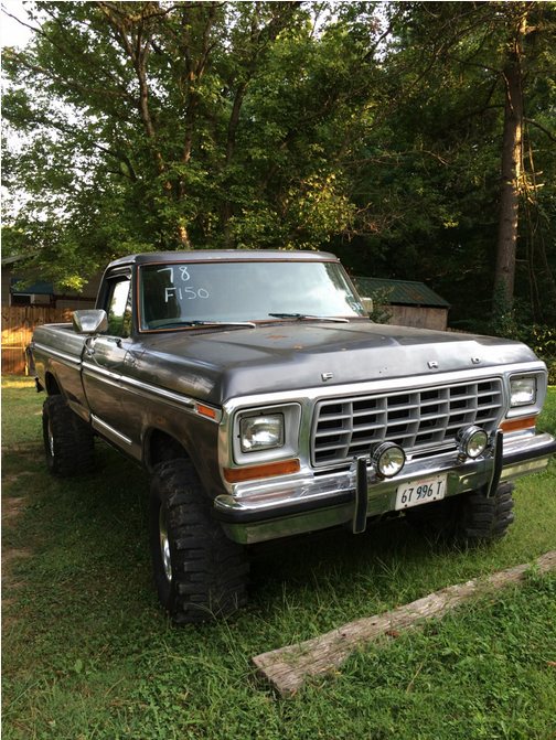

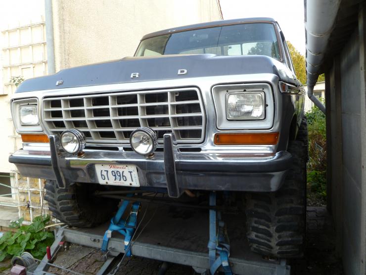

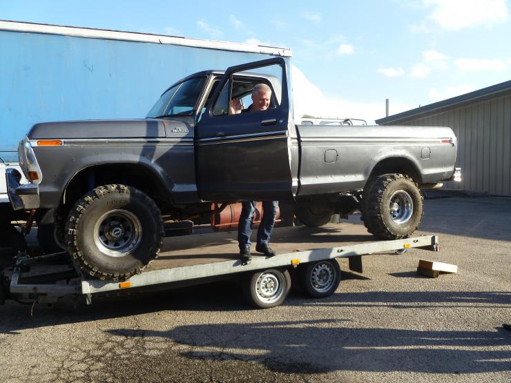

gégétoy Posté(e) le 6 septembre 2015 Auteur Signaler Posté(e) le 6 septembre 2015 Quelques tofs en vracs avant l'achat, photo de l'ex proprio Reception Citer

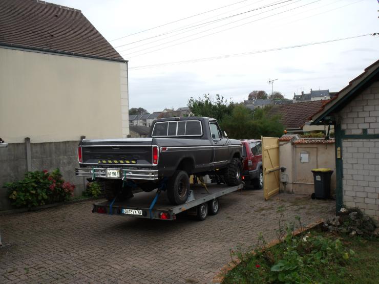

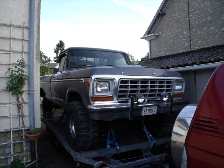

gégétoy Posté(e) le 6 septembre 2015 Auteur Signaler Posté(e) le 6 septembre 2015 Arret sur l'autoroute Halte dans la famille entre Le Havre et Chambery, dans le Loiret. Citer

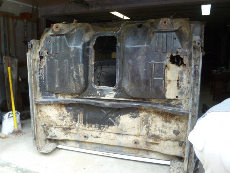

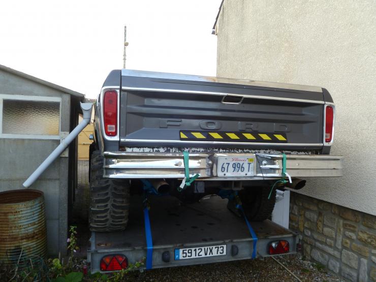

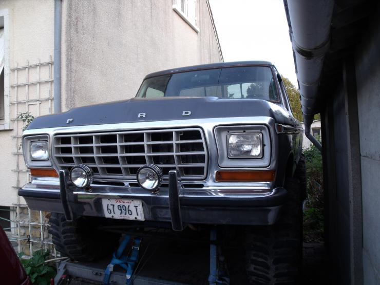

gégétoy Posté(e) le 6 septembre 2015 Auteur Signaler Posté(e) le 6 septembre 2015 Bon ,Je retourne au turbin Ya encore du taf MOREAU 1 Citer
flyingcowboy Posté(e) le 7 septembre 2015 Signaler Posté(e) le 7 septembre 2015 Un jeu de patch panels" floor pan "et ça va etre tout neuf!!!! Citer
Manu32 Posté(e) le 7 septembre 2015 Signaler Posté(e) le 7 septembre 2015 Je viens de lire le sujet, super projet Ca me rappel la série "l'homme qui tombe à pic" Citer

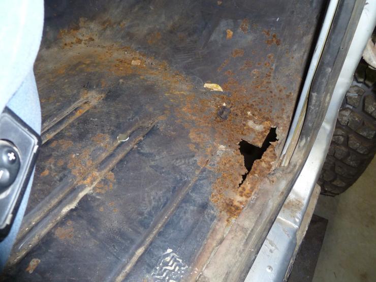

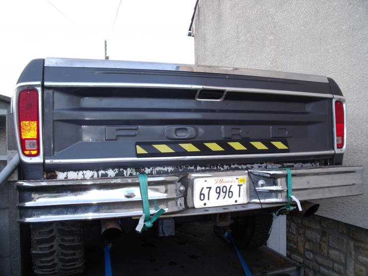

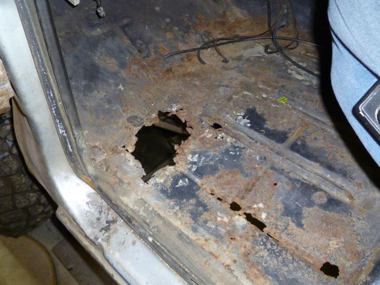

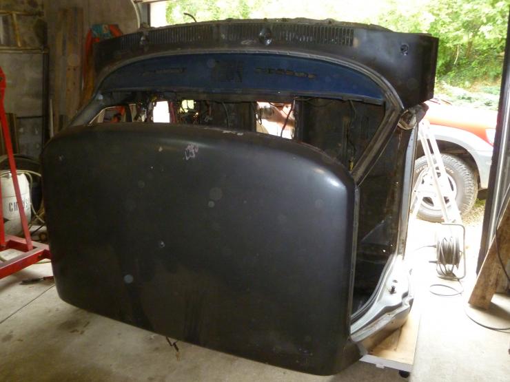

gégétoy Posté(e) le 7 septembre 2015 Auteur Signaler Posté(e) le 7 septembre 2015 Pour les planchers, j'ai de la tôle dans le garage qui fera l'affaire . J'ai également pas mal de perforations autour de la baie de pare-brise, à rebouché. Ainsi qu'un pied de fixation de caisse droite bien malade. À refaire. Pour les panneaux à commandé , J'aurai déjà les panneaux de porte, les tours des ailes de benne, ainsi qu'un bas d'aile AR , l'autre est réparable avec un bout de tôle Un coin de cabine extérieur bas, pour le reste , de la tôle plate de 1mm fera le reste. Citer
chrissteele Posté(e) le 8 septembre 2015 Signaler Posté(e) le 8 septembre 2015 eh ben, ta photo du moteur /boite monté c'est beau, c'est magnifique même. je vois que tu as la chance d'avoir un bumper arrière chromé, ça à de la gueule. + les bumper guards à l'avant, dur d'en trouver. tu penses qu'il sera fini quand? environ? Citer
gégétoy Posté(e) le 8 septembre 2015 Auteur Signaler Posté(e) le 8 septembre 2015 Hello Chris J'espère l'avoir terminer pour l'été prochain , on croise les doigts !! En carrosserie , j'avance à taton, pour pas faire de conneries . Je viens de faire une découverte originale aujourd'hui, Il y avait à l'intérieur de la porte conducteur une contre plaque d'acier soudé ! Dans un premier temps, je me suis dit que la porte avait du être très abimé , voir déchiré, et qu'il avait mis cette plaque pour renforcer et pouvoir mastiquer dessus . Réflexion,, j'attaque la porte à la disqueuse par devant ? Pour voir l'épaisseur de mastique ? Ou par derrière ! Et ben, que nyny ! J'ai voulu desouder cette plaque pour voir dessous , Surprise !! La porte est nikel ! En faite, la tôle servait certainement de blindages ! Sûrement contre des balles ! Peut être à t'il appartenu à un menbre d'un gang ??? Citer
