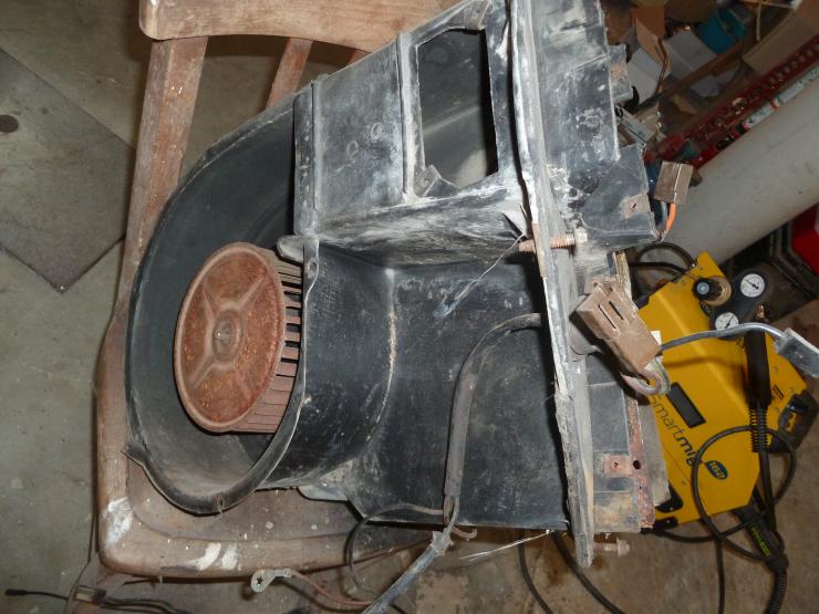

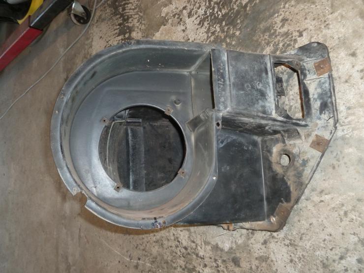

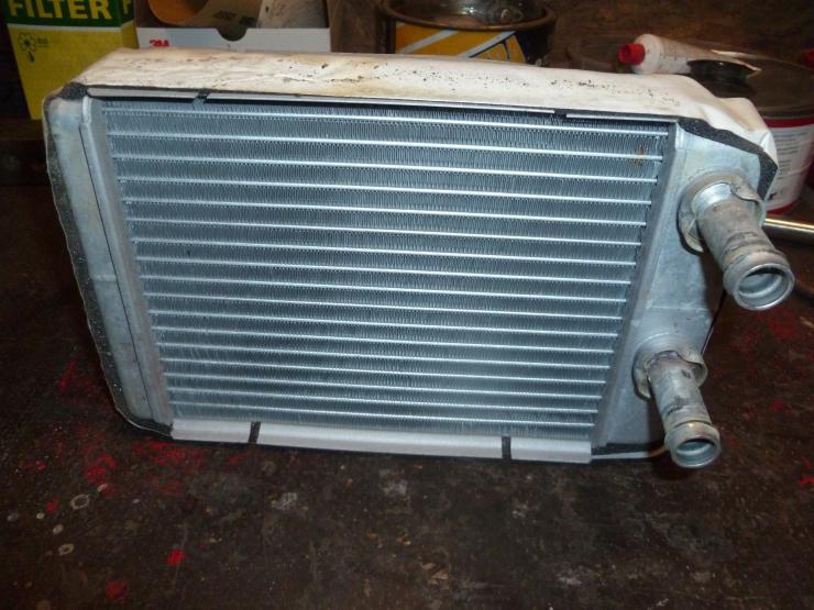

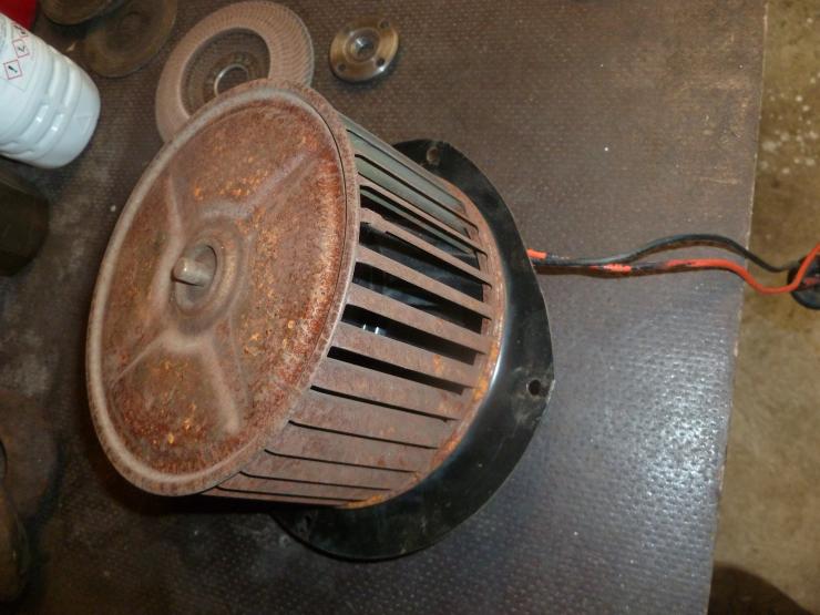

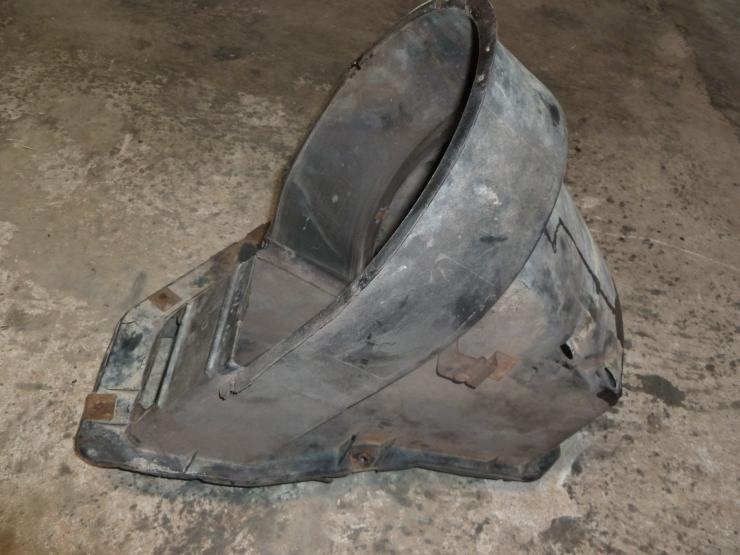

gégétoy Posté(e) le 31 décembre 2015 Auteur Signaler Posté(e) le 31 décembre 2015 La colonne en soit, est relativement facile a refaire, Démontage complet, nettoyage, ponçage et peinture, remplacement des deux roulement, haut et bas, Le haut de la colonne , ou se trouve le comodo et levier de vitesse, sera peint comme le tableau de bord, à la couleur du truck. Le bloc chauffage , lui en revanche, est plus complexe à restauré . Beaucoup plus de morceaux à démonté, plus chiant à nettoyé, Controle et Nettoyage du ventilateur, ré soudage des câbles qui avait été coupé et raccordé avec des cosses merdique . Radiateur de chauffage , remplacer il y'a pas longtemps, il est quasi neuf. Les volets avec leurs commandes ( un peut rouillé ) nettoyé, traité et repeint. Ainsi que de nombreuses agrafes métallique Réparation d'un morceaux de conduit plastique cassé à l'intérieur. Réparation des pâtes métallique qui était censé tenir le radiateur, Bref, pas mal d'heures passé dessus . Et c'est pas fini, puisqu'il y a d'autre morceaux sous le tableau , cause de la clim. Citer

gégétoy Posté(e) le 31 décembre 2015 Auteur Signaler Posté(e) le 31 décembre 2015 quelques tof du chauffage Citer

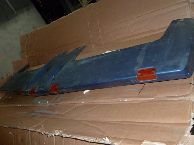

Gégé83 Posté(e) le 1 janvier 2016 Signaler Posté(e) le 1 janvier 2016 magnifique la casquette de toit dans le même état que le mien le chauffage mais après quelque heures de boulot il redevient tout neuf Citer
chrissteele Posté(e) le 1 janvier 2016 Signaler Posté(e) le 1 janvier 2016 waou!! tu as trouvé une casquette de toit, c'est trop top! Citer
greg38-74 Posté(e) le 1 janvier 2016 Signaler Posté(e) le 1 janvier 2016 Ah que je suis con ! Sur mon téléphone, en tout petit, j'ai cru que c'était une casquette de tableau de bord ! Citer
Xplod Posté(e) le 3 janvier 2016 Signaler Posté(e) le 3 janvier 2016 quelques tof du chauffage P1020290.JPG P1020291.JPG P1020293.JPG P1020294.JPG P1020295.JPG P1020296.JPG Génial des photos du chauffage!!! le mien est naze sur mon F250 et je vois à quoi ça ressemble. Merci. Citer

gégétoy Posté(e) le 15 janvier 2016 Auteur Signaler Posté(e) le 15 janvier 2016 Ah que je suis con ! Sur mon téléphone, en tout petit, j'ai cru que c'était une casquette de tableau de bord ! Pour la casquette de tableau , je devrai pouvoir la sauvé , elle est un peut craquer, Mais avec un peut de ouate et de simili, ça devrai le faire. Et en même temps, on change la couleur de l'intérieur ,( il sera beige clair ) Pour la teinte, je pense que ça devrai être pas mal, pour l'instant, tableau , boite a gant , cendrier ,haut de colone de direction, et intérieur d'aile côté moteur , ça me plait assez. Espérons que je ne me soit pas trompé. Citer
