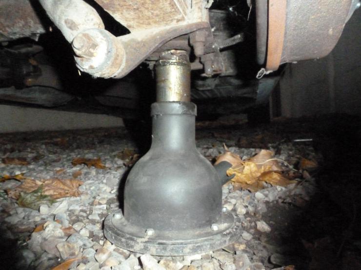

ensuite, on retire la roue . On passe le cric sous la platine de tension des lames, sous le pont
Attention de bien le centrer de facon à pouvoir atteindre les boulons à desserrer

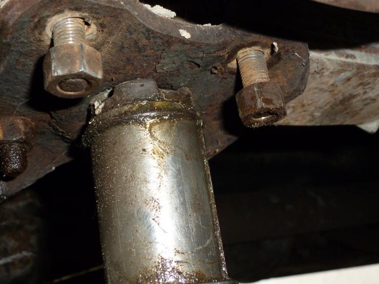

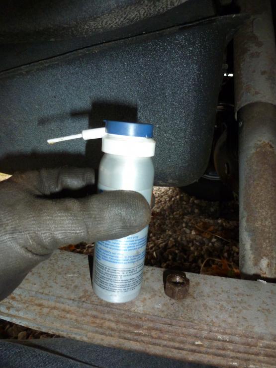

Une fois bien positionné, mettez le en tension puis arrosez copieusement tous les boulons a demonter de degrippant
( le mieux etant de le faire 2 ou 3 jours avant l'operation afin que le produit agisse en profondeur puis d'en remettre avant de demonter ) Commencer a desserrer de quelques tours les boulons.

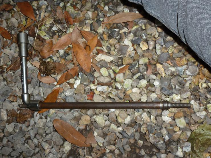

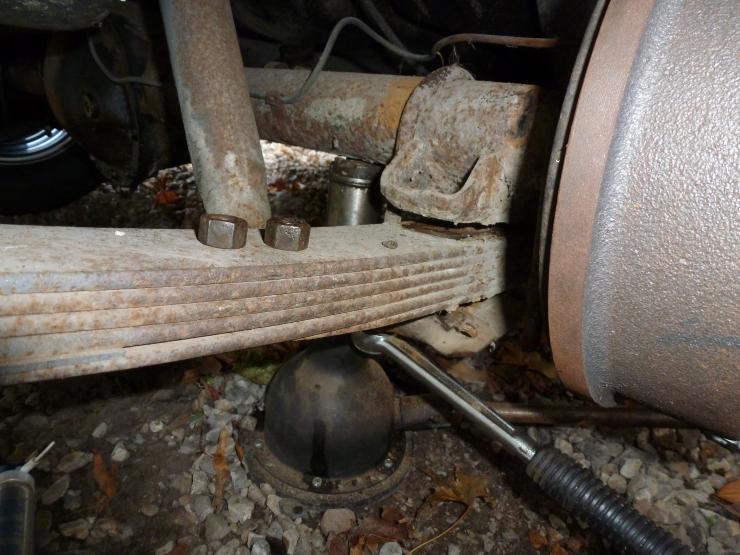

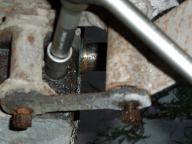

Prévoyez une clé a cliquet avec une douille 6 pans et une clé a pipe debouchée egalement en 6 pans avec eventuellement une tige que vous pourrez utiliser pour rallonger la clé en l'enserrant dedans ou un tube pour allonger le manche de la clé sur les boulons recalcitrants. Parfois les boulons sont tellement rouillés qu'il font sauter le cliquet . Il ne vous reste plus dans ce cas d'utiliser la cle a pipe comme suit
Ceci fait , montez le cric jusqu'a ce que vos boulons ne soit plus en contact avec la platine.

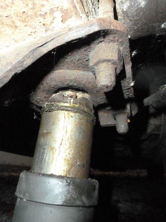

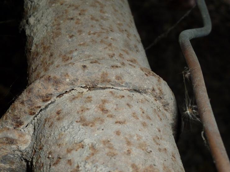

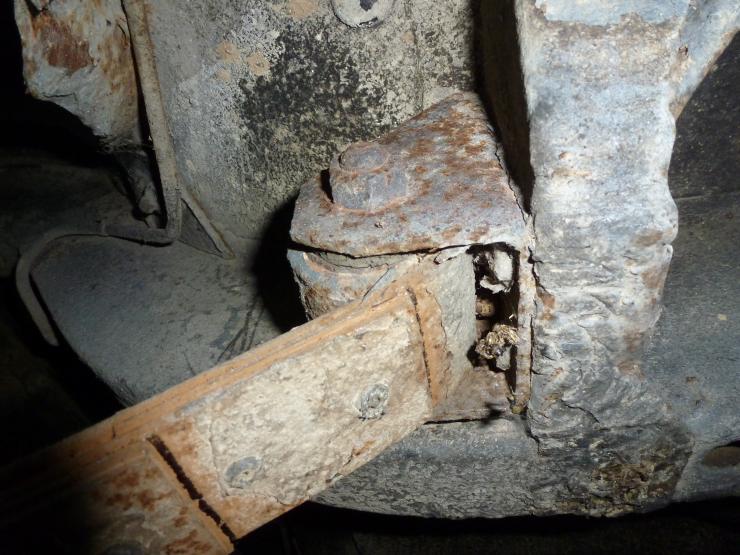

Sur le dessus, ca doit faire remonter les anses de fixations qui tiennent le pont comme ci dessous
On voit nettement un craquelement tout autour de l'anse au contact du pont .Continuez a desserer les boulons. Quand vous avez une marge d'au moins un demi centimetre,

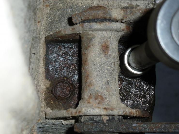

Descendez le cric et mettez le sous le pont et montez le de facon a ce que le pont ne soit plus en appui sur les lames.Vous etes au point 0. Les lames sont laches et l'amortisseur egalement .Profitez en pour desolidariser l'amortisseur de la platine

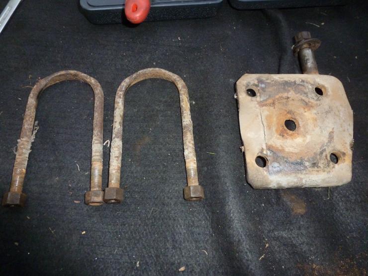

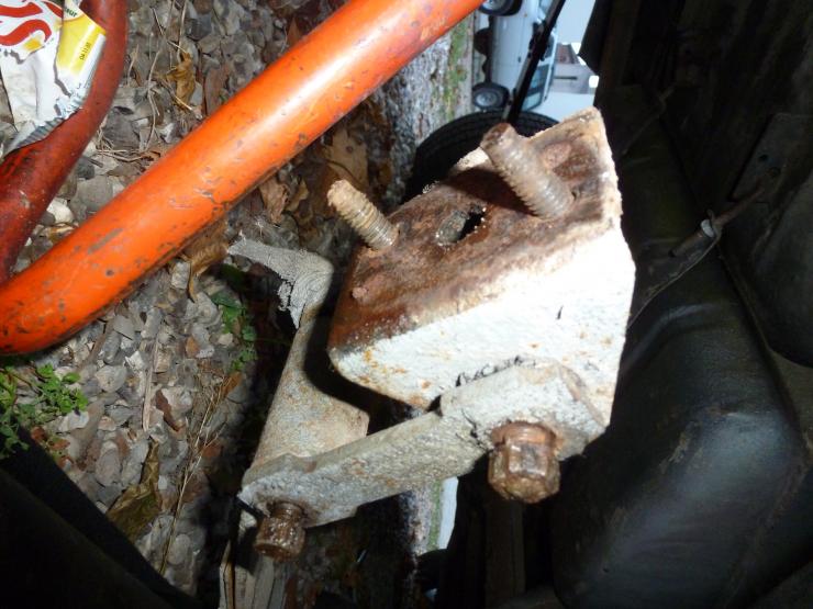

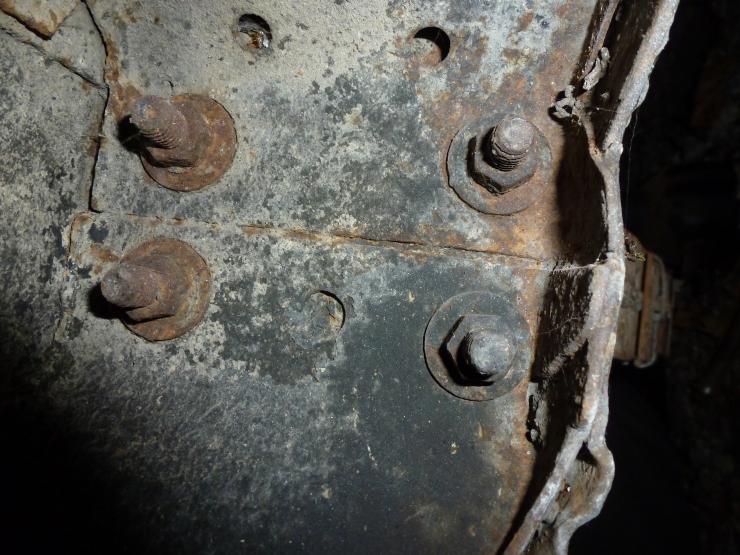

Il ne reste plus qu'a finir de demonter les anses .
Ensuite, il faut demonter le support des jumelles a l'arriere des lames
Puis le support des lames a l'avant

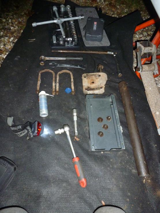

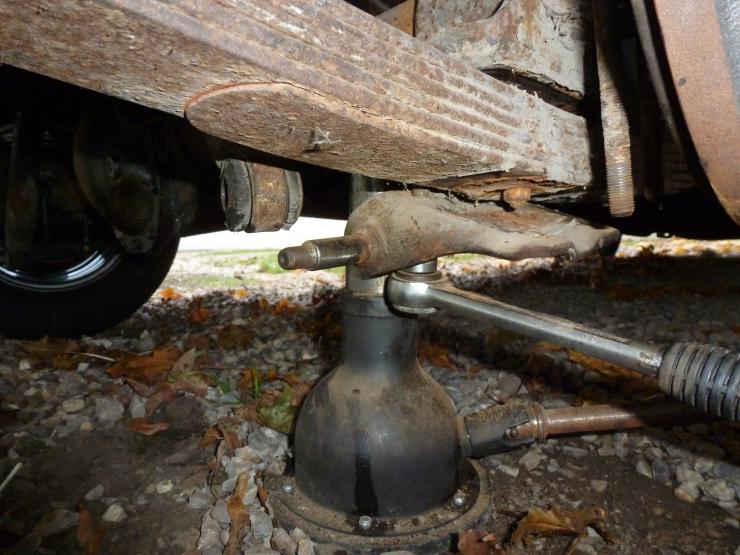

Pour info Voici les outils dont j'ai eut besoin pour cette operation
