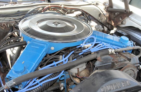

Hugo Posté(e) le 19 janvier 2015 Auteur Signaler Posté(e) le 19 janvier 2015 Je vais peut-être dire une bêtise, mais est-ce normal qu'il y est une ouverture sur la gamelle à cet endroit ? On dirait qu'il manque un truc ? Et une question en amenant une autre, est-ce normal de ne pas voir de trace d'huile sur la jauge de ce qui doit-être l'huile de la direction assistée (juste en dessous) ? DA qui fonctionne très bien, mais qui fait un petit bruit et me donne une petite sensation de vibration dans la pédale d'accélération lorsque je tourne à droite comme à gauche. (Je précise que la jauge est très courte, un petit 10cm, et que c'est directement marqué max sur l'extrémité, comme s'il n'y avait pas de niveau min ?) C'est peut-être normal mais comme c'est ma première vieille voiture, je me pose la question ? Et c'est promis Phil, demain j'arrête les questions et je potasse l'engine shop manuel ! Citer
Vaihlor Posté(e) le 19 janvier 2015 Signaler Posté(e) le 19 janvier 2015 Faut voir, normalement le niveau de la pompe de DA se fait moteur tournant il me semble. Oui il te manque un pièce sur la gamelle, laquelle ? mystère ... Citer
blade82 Posté(e) le 19 janvier 2015 Signaler Posté(e) le 19 janvier 2015 C'est une 2nd entrée d'air Citer
greg38-74 Posté(e) le 19 janvier 2015 Signaler Posté(e) le 19 janvier 2015 C'est pas une bête info que celle de l'éclairage de TdB... Sur ma caprice il m'a fallut 6 mois pour comprendre... Et moi qui avait changer toute les ampoules et commencer à mettre les mains dans le faisceau... Et pour la commande de plein phare sur la nova, ça m'a bien mis 3 semaines ! Très belle voiture, elle semble en très bon état ! Félicitations, t'as plus qu'a profiter, et fignoler un truc par-ci par-là ! Le bonheur quoi ! Citer
Phil Posté(e) le 20 janvier 2015 Signaler Posté(e) le 20 janvier 2015 Pour l'huile de DA, soit il en manque (et il faut en rajouter), soit la jauge vient d'une autre pompe et est trop courte. A vérifier avec une autre Ford des mêmes années équipée de la même pompe, c'est du quasi standard (il y a 3-4 modèles de pompes ces années-là, les deux dispos en 72 sont détaillés dans le shop manual, vol. I chapitres 13-50 et 13-52 ). Le niveau se fait moteur arrêté, il y a souvent deux indications sur la jauge, "COLD" à froid (tout arrêté depuis plusieurs heures) et "HOT"... pas à froid . Citer

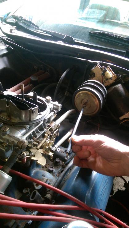

Hugo Posté(e) le 10 février 2015 Auteur Signaler Posté(e) le 10 février 2015 Hello tout le monde. Je viens de liquider mon premier plein de SP98 ... il faut dire que c'est assez rapide avec ce genre d'engin mais la je pense quand même qu'il y'a un petit soucis. En effet ... J'ai remis 61L pour 150miles, ce qui en gros fait 240km donc une conso approximative de 25L bien tassés au 100km ! ! ! Je pense qu'un petit réglage carbu s'impose d'autant plus que je trouve qu'elle sent un peu l'essence au niveau des gaz d'échappement. Etant donné que la dernière fois que j'ai essayé de régler un carbu sur une de mes motos, j'y ai passé l'aprèm, qu'un coup la meule ne démarrait pas, le coup d'après j'avais des flammes de 20 cm au cul, je crois que je vais aller voir un pro ... J'ai découvert qu'il y'avait à proximité de Reims un garage, visiblement reconnu, spécialiste mustang, je vais aller y faire un petit tour, ne sait-on jamais. Citer
greg38-74 Posté(e) le 10 février 2015 Signaler Posté(e) le 10 février 2015 Attention, comme disait Phil : "50% des problèmes de carburation vienne de l'allumage et inversement" Citer
Olds 60's Posté(e) le 10 février 2015 Signaler Posté(e) le 10 février 2015 J'ai découvert qu'il y'avait à proximité de Reims un garage, visiblement reconnu, spécialiste mustang, je vais aller y faire un petit tour, ne sait-on jamais. tu peut aller voir Fredo sans problème, il va te régler ton moteur aux petits oignons, il connait les moteur Ford par cœur Citer
