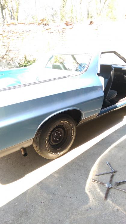

Hugo Posté(e) le 21 avril 2015 Auteur Signaler Posté(e) le 21 avril 2015 Sinon je me suis aussi demandé qu'elle tronche elle avait avec les roulettes d'origines, donc j'ai sorti la roue de secours, avec le cric d'origine (système de pompage neuf visiblement) une clé de 19 et hop ! Mais en fait, on le met ou le cric ? (je me demandait à quoi servaient les orifices dans les pare-chocs, j'ai une réponse) Et avec sa roue d'origine, 14" au lieu des 16" actuelle mais avec la taille de la gomme, la roue est bien plus haute : Avec l'enjoliveur en plus : Franchement j'aime assez le style, mais d'après le mécano que j'ai vu aujourd'hui les pneus ont au moins 20 piges, et il me déconseille de les rouler. Donc à voir si je prend le temps de déposer les pneus, je rendre un petit coup de jeune au jantes (un poil rouillé et de remonter des boudins neufs). Citer

Oregon-Classics Posté(e) le 21 avril 2015 Signaler Posté(e) le 21 avril 2015 Le 21/04/2015 à 20:10, Hugo a dit : Sinon je me suis aussi demandé qu'elle tronche elle avait avec les roulettes d'origines, donc j'ai sorti la roue de secours, avec le cric d'origine (système de pompage neuf visiblement) une clé de 19 et hop ! Mais en fait, on le met ou le cric ? (je me demandait à quoi servaient les orifices dans les pare-chocs, j'ai une réponse) IMAG0559.jpg Et avec sa roue d'origine, 14" au lieu des 16" actuelle mais avec la taille de la gomme, la roue est bien plus haute : IMAG0561.jpg Avec l'enjoliveur en plus : IMAG0562.jpg Franchement j'aime assez le style, mais d'après le mécano que j'ai vu aujourd'hui les pneus ont au moins 20 piges, et il me déconseille de les rouler. Donc à voir si je prend le temps de déposer les pneus, je rendre un petit coup de jeune au jantes (un poil rouillé et de remonter des boudins neufs). J'adore le style aussi. C'etait la monte d'origine sur mon Fastback, et je viens juste d'en faire installer un jeu neuf. Firestone vend une exacte copie de leurs anciens "Wide O Oval". J'en ferai des photos. Le 21/04/2015 à 20:23, Hugo a dit : Et petit bonus, Ranchero en mode Fanfare ce week-end : https://youtu.be/BcLL9OqduTI Citer
Hugo Posté(e) le 21 avril 2015 Auteur Signaler Posté(e) le 21 avril 2015 Le 21/04/2015 à 20:44, Oregon-Classics a dit : J'adore le style aussi. C'etait la monte d'origine sur mon Fastback, et je viens juste d'en faire installer un jeu neuf. Firestone vend une exacte copie de leurs anciens "Wide O Oval". J'en ferai des photos. Très intéressant ça ! En tout cas elle est vraiment chouette cette voiture, un vrai smile dès que je suis derrière le volant ! Encore merci et bravo Serge ! Citer
