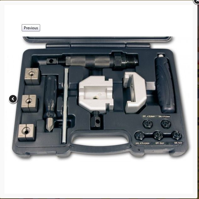

Eagle1_77 Posté(e) le 6 janvier 2015 Signaler Posté(e) le 6 janvier 2015 Salut les gars Ca n'a rien à voir avec les ricaines mais comme je retape une 309 actuellement nan nan on se moque pas une GTI16S quand même, j'ai été obligé de changer toutesles canalisations arrieres car elles étaient pourries. Depuis la moitié du chassis jusqu'au étriers. D'ailleurs pour info, sur ces voitures le systeme de freinage est de typecroisé. C'est peut être le cas sur d'autres aussi. Ca veut dire que le compartiment avant du maitre cylindre envoie la purée dans la roue avant droite et la roue arriere gaucheet vis et verca !Cela permet en cas de chute de pression de ne pas faire partir la voiture de travers. D'autre part, la pression est équilibrée dans le maitre cylindre. Cela veut dire quela pression de poussée est la même entre la partie avant et la partie arriere du maitre cylindre donc entre les 2 reservoirs. Donc, si il y a chute de pression dans un des 2 reservoirs,la pression resultante sera la meme partout. En tous cas sur ce modele.A part ca, tout ca pour dire que j'ai été obligé de refaire toutes les canalisations et à l'arriere il y a des limiteurs de pressions asservies à la charge de l'arriere de la voiture.C'est pas con ca ! donc coffre plein, la charge est elevée donc on augmente la pression dans les freins. Charge legere, on diminue la pression dans les freins ce qui évite de bloquer les roues.Donc sur ce modele, il a fallu que je refasse les canalisations entre celle principale et le limiteur et du limiteur au flexible qui va vers l'étrier. Une partie de plaisir surtout avec des outils de merde.J'avais commandé un outil a former les olives pour monter des nouveaux raccord mais l'outil est pourrie et a part me faires des raccord de merde...J'en ai racheté un. Idem. Y 'en a marre de vendre des outils de merde. J'ai donc été chez ADF67 diffusion qui vendent des outils et j'ai trouvé enfin l'outil digne de ce nom. Bon, je suis passé de 40€à 250€ mais là, c'est le bonheur.Donc achat d'un rouleau de canalisation spécial frein en 4.75mm et boite de raccord et c'est le bonheur.Voici l'outil en question. Un outil hydraulique pour faire des belles olives de 3 types differents.Alors, si vous devez refaire vos canalisations, n'hesitez pas. Utilsez les bons outils Citer
Vachfolle Posté(e) le 6 janvier 2015 Signaler Posté(e) le 6 janvier 2015 In-disp-en-sable ! Les bons outils c'est un investissement, mais non seulement ça simplifie le travail, on ne perds pas de temps, et on de refait pas 6 mois après parce que ça fuit. Citer
