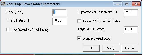

Eagle1_77 Posté(e) le 2 avril 2015 Auteur Signaler Posté(e) le 2 avril 2015 Oui mais Mathz qd tu es en préstage et que tu as burné, tu es on va dire dans un état proche de .... Donc, adrénaline à donf, pret à déguainer donc entre le moment ou le gars te dit d'aller aux feu de préstage et que tu as le feu vert. Tu n'as pas forcément le temps d'armer le système. Donc, je l'arme avant. Juste apres, le burn pour me focaliser sur le départ. Et il peut se passer facile 45 secondes Mais j'ai trouvé je pense le remède. Je vais programmer 2 stages dans mon calculo. Le deuxieme me permettra de déclancher le solenoid principal au bout d'un certain temps et je viens de regarder. Le temps peut être à 0 Hihaaa Enfin, si il a l'air d'accepter le 0 alors j'ai tout bon faut juste que je recaaaaable !!!! Citer

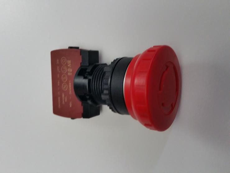

Eagle1_77 Posté(e) le 2 avril 2015 Auteur Signaler Posté(e) le 2 avril 2015 the touche final, the final touch, the DC touch La sécurité Extreme. Le bouton de déclenchement du siège ejectable Bon trève de balivernes, le bouton d'arret d'urgence qui me permettra de couper le kit en cas de problèmes !! Le tout est de savoir ou le postionner Citer

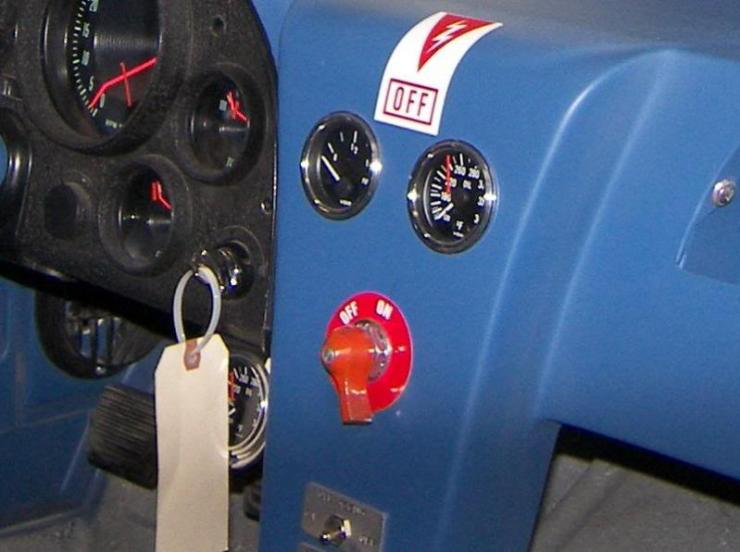

Cuda Posté(e) le 2 avril 2015 Signaler Posté(e) le 2 avril 2015 Au niveau du tableau de bord, non ? Sur la droite. Pour qu'il puisse être facilement être enclenché que la voiture soit sur ces roues ou sur le toit ! Citer
Cuda Posté(e) le 2 avril 2015 Signaler Posté(e) le 2 avril 2015 Sur ta Corvette tu dois pouvoir faire ça : Citer

Pit Posté(e) le 2 avril 2015 Signaler Posté(e) le 2 avril 2015 Pour le bouton, je le mettrais sur ta console en alu, à la place de la clef qui, elle, pourrais passer de l'autre côté! Citer
Eagle1_77 Posté(e) le 2 avril 2015 Auteur Signaler Posté(e) le 2 avril 2015 Tu es sur François de la résistance de tes bobines, car 1.4 ohm en 14 volts ça fait quand même 10 ampères, c'est hénorme pour une éléctrovanne de cette taille Si tu as un ampèremètre, essaye d'en brancher une en direct et mesure le courant consommé, même en continu on parle d'impédance Oui c'est énorme mais c'est marqué dans la documentation. Intensité des electrovannes 10 amperes pour le NOS et beaucoup moins pour le fuel. les fusibles sont marqués 15A. et les relais supportent 30 A tu me diras, les relais, c'est du standard mais bon. En tous cas, je mesurerai @PIT : bonne idée, je vais faire ca Citer
Mathz Posté(e) le 2 avril 2015 Signaler Posté(e) le 2 avril 2015 au pieds gauche comme pour les pleins phares sur certaines quand ça merde tu préfères largement garder les deux mains sur le volant... Citer
greg38-74 Posté(e) le 2 avril 2015 Signaler Posté(e) le 2 avril 2015 C'est pas con au pied gauche... Mais si tu prends un passager parfois, ce serait intéressant de le mettre a un endroit accessible aux deux personnes, en cas de gros pépins ! Citer
Eagle1_77 Posté(e) le 3 avril 2015 Auteur Signaler Posté(e) le 3 avril 2015 Quand j'ai regardé hier soir je me suis dis que sur la console c'était bof. Trop voyant. Et comme dit mathz à l'emplacement du contacteur code phare au pied ça serait pas mal. La seule chose C est que si je le monte la, vu qu'il est profond les fils vont se retrouver sous la caisse. C'est pas top. Et en cas de merde est ce que je vais avoir le temps d'appuyer dessus ! Bon va creuser la question J'ai déjà recablé tout le système en utilisant la sortie second stage. De quoi tester demain Citer
Mathz Posté(e) le 3 avril 2015 Signaler Posté(e) le 3 avril 2015 C'est sur qu'il est forcement plus gros que le bouton code phare ^^ mais bon c'est quand même je trouve le plus sur car il te permet de garder les deux mains sur le volant ou alors tu le met a la console mais au niveau du genou donc sur le côté Citer

Eagle1_77 Posté(e) le 4 avril 2015 Auteur Signaler Posté(e) le 4 avril 2015 Hello. Ma fois, ca se passe pas trop mal Installation terminée. Reste juste le manocontact de pression de NOS. SInon, le bouton d'arret d'urgence est placé sous le volant à droite. j'ai pu faire des essais au ralenti et en déclenchant le mode progressif. la pression d'essence ne varie quasiment pas au moment du déclenchement. Je suis à presque 50PSI et 45 en déclenchement. j'ai constaté que la fréquence à 10hz en mode progressif me permettait de mieux doser la quantité d'essence qu'a 20hz. cela m'a permis de generer une courbe dans le calculo correcte avec un gicleur d'essence de 28. Le premier pour avoir 75HP en plus. le relais de secours grace au stage 2 se déclanche bien à 0 secondes donc en même temps Demain jeo viens avec moi faire un essai sur route pour verifier la pression d'essence en WOT A suivre ... Citer
