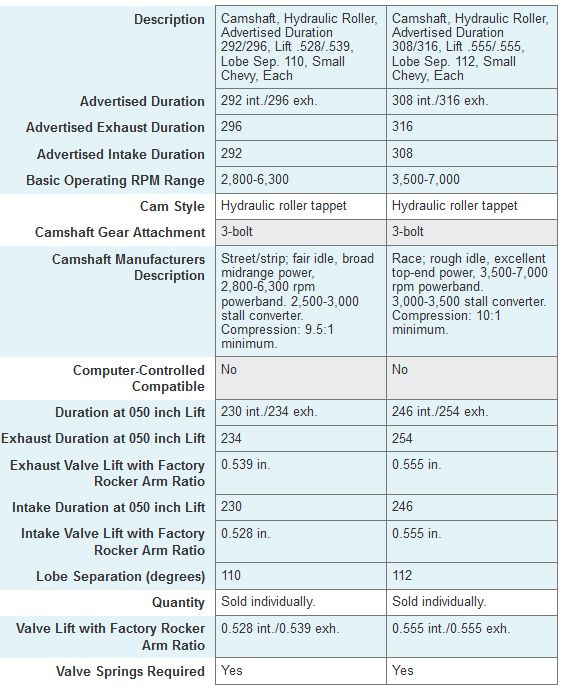

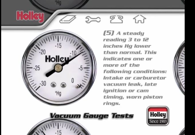

Eagle1_77 Posté(e) le 3 juillet 2015 Auteur Signaler Posté(e) le 3 juillet 2015 Salut. Bon, c'est pareil. Avec tout ca, toujours le meme probleme. Depression trop faible à la sonde MAP. J'ai branché le mano à aiguille et ca correspondrait à soit un probleme de valve timing soit une fuite au niveau de l'admission ! Alors la.... Citer
Eagle1_77 Posté(e) le 3 juillet 2015 Auteur Signaler Posté(e) le 3 juillet 2015 Voila l'équivalent de ce que je lis sur ma gauge. Citer

Eagle1_77 Posté(e) le 9 juillet 2015 Auteur Signaler Posté(e) le 9 juillet 2015 Bon, les gars bonne nouvelle. J'ai retrouvé les log de mes run au castellet et ensuite en septembre 2014 à Clastres et j'avais déjà ce problème. Donc le NOS n'y est pour rien mais en réfléchissant, j'ai vu qu'en juillet 2014 j'ai changé mon AAC par un plus gros de chez trickflow !! et j'avais aussi changé avant le castellet. Donc 3 AAC en 3 ans. Et la depression au ralenti à baissé à chaque fois. Maintenant je comprends pourquoi ma depression est si faible au ralenti. Ce n'est pas le NOS !!! Citer
Eagle1_77 Posté(e) le 9 juillet 2015 Auteur Signaler Posté(e) le 9 juillet 2015 Voila, les differences entre mes 2 AAC. C'est celui de droite que j'ai. A votre avis, est ce que ce genre d'aac méchant peut réduire à ce point la depression à 800 tours ? Citer

Kanotix Posté(e) le 10 juillet 2015 Signaler Posté(e) le 10 juillet 2015 radical cams with lots of overlap directly affect the engine’s idle vacuum. A typical street engine with a stock cam will have around 18 inches of vacuum. A “performance” cam will drop that vacuum signal down to about 14 inches. A fairly radical cam will drop it down to about 8 or 10 inches. More serious cams, such as a race profile cams can often drop an idle vacuum signal down to the 4 inch area. Fais un leak down test si tu peux ça pourra t'enlever quelques doutes déja Citer
Eagle1_77 Posté(e) le 10 juillet 2015 Auteur Signaler Posté(e) le 10 juillet 2015 Tiens Kanotix tu en es ou toi ? Je vais regarder effectivement c'est 8 inch of vacuum. Je regarde en ce moment pour un fonctionnement non plus en speed density mode mais en Alpha N Je vais faire un test de compression samedi pour être sûr mais de toute façon, ca a radicalement changé quand j'ai monté cet AAC Citer
Eagle1_77 Posté(e) le 10 juillet 2015 Auteur Signaler Posté(e) le 10 juillet 2015 Bon, je suis rassuré. Je viens de tchater avec summit et avec cet AAC, la depression est bien de 8"hg au ralenti. C'est donc tout à fait normal. Donc je peux y aller à DONNNNNNNNNNNNNNFFFFFFFFFFFFFFFFFFFFFF Citer
