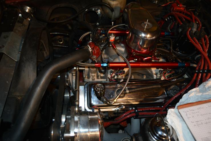

Eagle1_77 Posté(e) le 26 février 2015 Auteur Signaler Posté(e) le 26 février 2015 Tiens voila une tof pour avoir une idée du passage de la partie Fuel Je vais installer la jauge que vous voyez libre devant sur la rampe d'injection avec un Tee fitting en -6AN. Comme ca pas besoin de canalisation. Ensuite, entre la jauge et la rampe sera installé le safety pressure switch qui me permettra de couper tout le systeme en cas de chute de pression d'essence L'autre côté comme vous le voyez part au solenoid et du solenoid à la buse qui sera installé sur l'admission en acier mais côté parefeu pour plus de discretion Pour la partie essence c'est simple. Parcontre, pour le NOS, je vais avoir 3 solenoid. Un pour stopper completement le circuit si le solenoid progressif déconne et un autre pour la purge du systeme. Donc 2 en séries et un en dérivation pas une mince affaire car tout doit être installé proche et loin des sources de chaleurs. C'est d'ailleurs pour ca qu'on mets une purge pour évacuer le NOS transformé en gaz Citer
Moriss Posté(e) le 27 février 2015 Signaler Posté(e) le 27 février 2015 Salut Eagle, pour les solenoides de NOS, pourquoi ne pas mettre le "safety" (la version ceinture bretelle) au plus près de la bouteille ? donc dans le coffre ? ça securisera d'éventuelle fuite de NOS si bouteille ouverte et NOS à l'arrêt. Citer
French Riviera Posté(e) le 27 février 2015 Signaler Posté(e) le 27 février 2015 Je pense que "fuites of NOS are not permitted"...Sinon avec un run+trajet retour+attente dans la file=bouteille vide! la liaison de la bouteille dans le coffre au premier solénoïde dans le compartiment moteur étant d'un seul morceau ,il n'y a pas de risque... Citer
French Riviera Posté(e) le 27 février 2015 Signaler Posté(e) le 27 février 2015 L'idéal serais d'avoir la bouteille dans l'habitacle,au plus près du moteur,mais çà ne doit pas être autorisé pour raison de sécurité.Pilote hilare=fuite Citer
French Riviera Posté(e) le 27 février 2015 Signaler Posté(e) le 27 février 2015 D'ailleurs pour tester l'étanchéité du système comment tu vas faire pour pressuriser l'ensemble ? je ne pense pas que les solénoïdes supportent d’être alimentés en permanence.Si les solénoïdes sont montés en série (avec le safety)tu vas devoir procéder par tronçons... Citer
Cuda Posté(e) le 27 février 2015 Signaler Posté(e) le 27 février 2015 J'ai déjà vu des voitures avec des bouteilles de NOS au niveau du passager, mais je ne sais pas si c'est légal dans la réglementation. Citer
Eagle1_77 Posté(e) le 27 février 2015 Auteur Signaler Posté(e) le 27 février 2015 Le solenoid n'est pas pour proteger le NOS mais le moteur. L'idée est de couper l'arriver du NOS au plus pres du moteur pour éviter qu'il parte en live. Si tu coupes pres de la bouteille dans le coffre que je n'ai pas d'ailleurs dans la corvette tout le gaz entre le départ de la bouteille (le solenoid) et le moteur continuera à alimenter le moteur. Pas bon. Surtout avec 60 bars de pression et 4 metres de longueur de canalisation. Citer

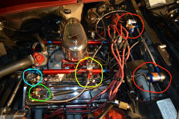

Eagle1_77 Posté(e) le 6 mars 2015 Auteur Signaler Posté(e) le 6 mars 2015 Hello Bon, je vois que ca dort alors je mets une petite tof de mon travail de ce jour. J'ai positionné les solenoides en "volant" afin d'avoir une idée du style et du design et du fonctionnel. . Alors pour les couleurs En bleu, la nouvelle jauge de pression d'essence montée sur la rampe d'injection. En vert, le safety pressure switch qui permet donc de couper tout en cas de manque de pression d'essence En jaune, le solenoid d'essence Et en rouge les 3 solenoids de NOS. L'emplacement est obligatoire pour moi car impossible de tout mettre au dessus de l'admission. En plus, il n'est pas conseillé de les mettre pres d'une source de chaleur. Il me restera à les fixer. Le plus gros à l'avant de la photo pour la commande principale et le secours en cas de bloquage du petit situé au fond de la photo. Celui qui est fixé perpendiculairement permettra de purger le circuit. Et mon beau Nut au dessus du boitier d'admission Citer

French Riviera Posté(e) le 6 mars 2015 Signaler Posté(e) le 6 mars 2015 Ça commence à faire usine à gaz tout çà... Le piquage pour l'essence est positionné en aval des injecteurs je suppose ? Tu n'aurais pas pu tout positionner sur une joue d'aile(la droite en l’occurrence ?). c'est pas évident de se rendre compte sur une simple photo... Citer
Eagle1_77 Posté(e) le 6 mars 2015 Auteur Signaler Posté(e) le 6 mars 2015 Le piquage pour l'essence se fait avant le régulateur comme pour les rampes, afin d'avoir la même pression. Sinon, impossible de positionner tout sur une joue d'aile car les canalisations sont trop courtes. je ferai d'autre photos dimanche Citer
