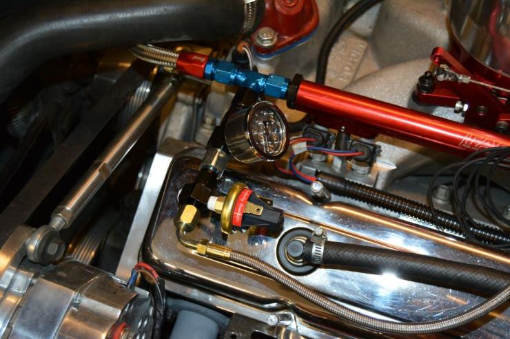

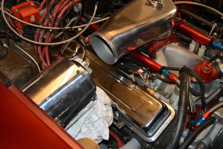

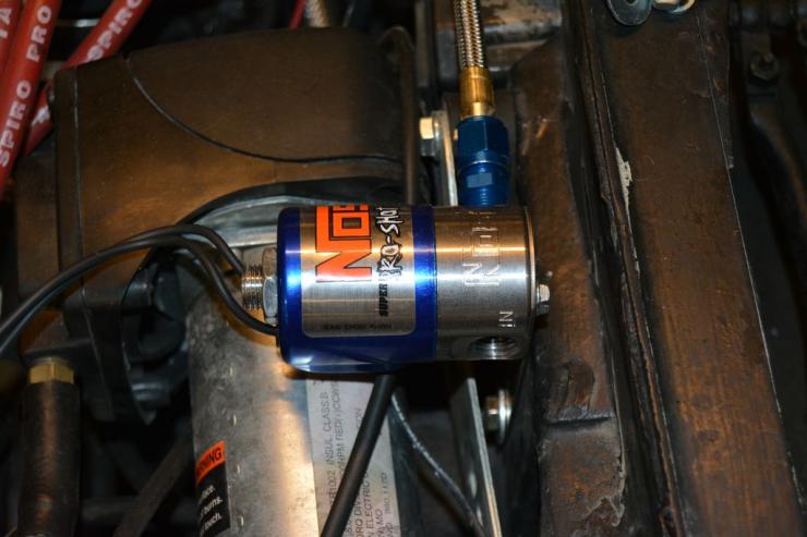

Eagle1_77 Posté(e) le 9 mars 2015 Auteur Signaler Posté(e) le 9 mars 2015 En attendant voici quelques tofs de dimanche Vue du pressure switch et de la jauge de pression d'essence Solenoide d'essence Solenoide principal du NOS Solenoid secondaire NOS + perpendiculaire purge Admission d'air plus le filtre en alignement et a gauche le nouveau vase d'expansion pour virer l'ancien qui prend de la place [] Prévision de la future entrée d'air Nouvelle ablation sur le capot pour ne pas gener la fermeture à cause des solenoides Citer

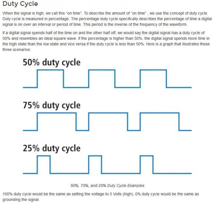

Eagle1_77 Posté(e) le 9 mars 2015 Auteur Signaler Posté(e) le 9 mars 2015 Et l'explication sur le Duty Cycle Citer
Pit Posté(e) le 9 mars 2015 Signaler Posté(e) le 9 mars 2015 Ça ne serait pas mieux de mettre les solénoïdes verticaux? Plutôt qu'un switch de pression de carburant, n'est-il pas possible de le programmer l'ECU pour qu'il coupe le jus si le lambda devient problématique? Un autre truc pas mal niveau sécurité, mais cher, c'est le système électrique d'ouverture/fermeture de la bombonne. C'est le début de SteetOutlawsFrance... Citer
Eagle1_77 Posté(e) le 9 mars 2015 Auteur Signaler Posté(e) le 9 mars 2015 Pourquoi les solenoids verticaux pit ? tu penses à un problème ? Pour l'ECU effectivement il peut couper en cas de défaut constaté au calculo. C'est le mode safe. Je vais regarder si ca peut réagir avec la lambda Citer
Mathz Posté(e) le 9 mars 2015 Signaler Posté(e) le 9 mars 2015 solénoïde verticale pour éviter de "limer" ce dernier je suppose Citer
Pit Posté(e) le 9 mars 2015 Signaler Posté(e) le 9 mars 2015 Pour de simples raisons mécaniques, dans l'industrie les solénoïdes sont toujours montés verticaux, alors autant limiter les contraintes déjà bien plus sévères en automobile. Déjà que tu leurs envoies un duty cycle! Il faut aussi éviter que de l'essence puissent remonter vers le solénoïde de nitrous car les joints du solénoïde n'apprécient pas. Mais ça c'est surtout un risque avec une plate. Citer
Eagle1_77 Posté(e) le 10 mars 2015 Auteur Signaler Posté(e) le 10 mars 2015 Je vais poser la question à holley car si je dois les monter verticaux il faut que j installe une platine. Encore un truc en plus ! Citer
Eagle1_77 Posté(e) le 10 mars 2015 Auteur Signaler Posté(e) le 10 mars 2015 Réponse : on peut les monter dans n importe quel sens Citer
Pit Posté(e) le 10 mars 2015 Signaler Posté(e) le 10 mars 2015 Je sais que les fabricants de kits disent que le montage peut se faire dans n'importe quel sens. J'émets juste un léger doute sur la fiabilité à long terme de ce montage surtout avec une fréquence de 15hz comme recommandé. Citer

Eagle1_77 Posté(e) le 13 mars 2015 Auteur Signaler Posté(e) le 13 mars 2015 Oui, mais ce n'est pas tout à fait ca le principe. On utilise une frequence pour fabriquer une tension moyenne avec un courant I permettant d'ouvrir ou de fermer progressivement le solenoid. En gros, il réagit comme un robinet tu vois ? Citer
Pit Posté(e) le 13 mars 2015 Signaler Posté(e) le 13 mars 2015 Je le vois autrement, mais je crois qu'au final on est d'accord... On regarde la même chose mais de deux façons différentes, déjà que c'est pas facile à expliquer en paroles alors en mots! La fréquence est fixe mais le temps d'ouverture varie en fonction du PWM, si la fréquence est trop importante le solénoïde reste ouvert. Je serais curieux de voire une courbe de réponse du solénoïde en fonction de la fréquence et du PWM, car je crois que passer une certaine fréquence l'efficacité du PWM est fortement réduite. Par exemple disons que si, sur ton pulsoid, on applique une fréquence de 40hz, il restera ouvert ou ne limitera plus suffisamment le débit lorsque le PWM arrivera à 85%. Voilà encore matière à fouiller la toile... J'ai d'ailleurs lu que ce qui use le plus les solénoïdes, c'est la mise en pression, il faut dés lors ouvrir la bombonne avec le plus de douceur possible pour éviter les coups de butoir engendrer par la mise en pression du système. C'est pas pour rien qu'on écrit des livres sur le sujet... Peut-être une bonne idée de futur livre de chevet d'ailleurs! Citer
