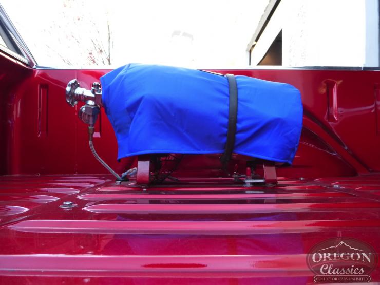

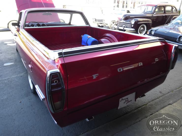

Oregon-Classics Posté(e) le 15 mars 2015 Signaler Posté(e) le 15 mars 2015 Moi ca fait des pages que vous m'avez largué, mais maintenant, quand je vois une bouteille de nitrous inclinée, grace a vous je sais pourquoi, et du coup j'ai l'air un peu moins con. Citer

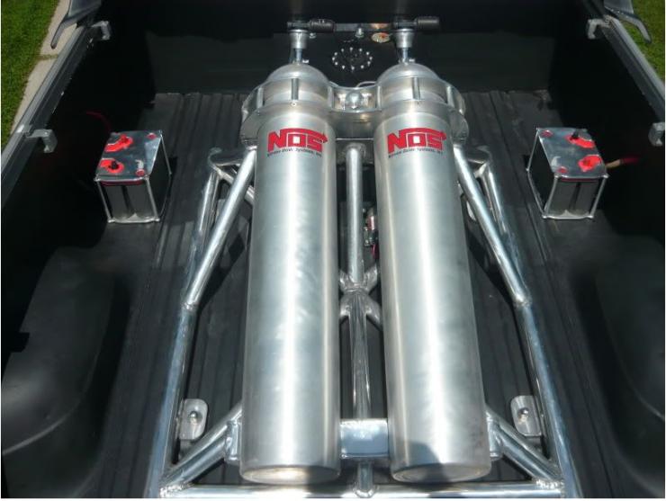

Eagle1_77 Posté(e) le 15 mars 2015 Auteur Signaler Posté(e) le 15 mars 2015 Serge si tu le vois celui la Citer
RicoSS69 Posté(e) le 15 mars 2015 Signaler Posté(e) le 15 mars 2015 Serge si tu le vois celui la P1020703.jpg C'est pour aller dans l'espace ? 🚀 Citer
Oregon-Classics Posté(e) le 16 mars 2015 Signaler Posté(e) le 16 mars 2015 C'est pour aller dans l'espace ? 🚀 Pareil, je croyais que c'était Ariane! Citer

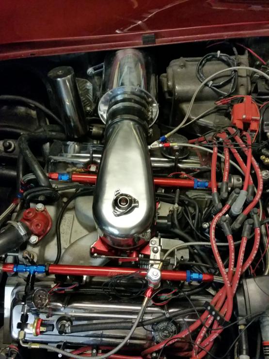

Eagle1_77 Posté(e) le 17 mars 2015 Auteur Signaler Posté(e) le 17 mars 2015 Tiens ben vla une tof des travaux du jour. Enfin du soir car on a passé la journée sur la stang Ca fait un peu spaghetti non ? Citer
RicoSS69 Posté(e) le 17 mars 2015 Signaler Posté(e) le 17 mars 2015 Oh pitain, l'usine à gaz Ou plutot une usine à Nos !!😄 Citer

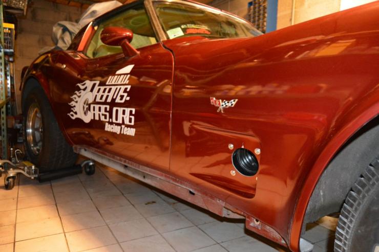

Eagle1_77 Posté(e) le 18 mars 2015 Auteur Signaler Posté(e) le 18 mars 2015 Ouais comme vous dite j ai fixé l entrée d'air frais sur le bas de l aile. La ou il y a une ouverture profilée sur la corvette. Il a fallu que je découpe un trou! Je vous montre pas car vous allez hurler! J attends de trouver une grille en inox brossé pour masquer le trou. Dans le compartiment il me reste à serrer les canalisations de nos avec la pâte à joint ptfe que j'ai trouvé. Ensuite remplacer les bougies par des bougies froides , installer la bouteille de nos dans le coffre,passer la canalisation et vive le câblage ! Citer
Le Go 51 Posté(e) le 18 mars 2015 Signaler Posté(e) le 18 mars 2015 Ouais comme vous dite j ai fixé l entrée d'air frais sur le bas de l aile. La ou il y a une ouverture profilée sur la corvette. Il a fallu que je découpe un trou! Je vous montre pas car vous allez hurler! bah non , je crois qu'elle n'est plus à ça près cette auto et puis de toute façon , c'est de leur faute , ils n'avaient qu'à pas faire de fausses prises d'air . Citer
Eagle1_77 Posté(e) le 18 mars 2015 Auteur Signaler Posté(e) le 18 mars 2015 Bon ce soir je post une photo de l ablation !!! Nan ? Si ? Citer

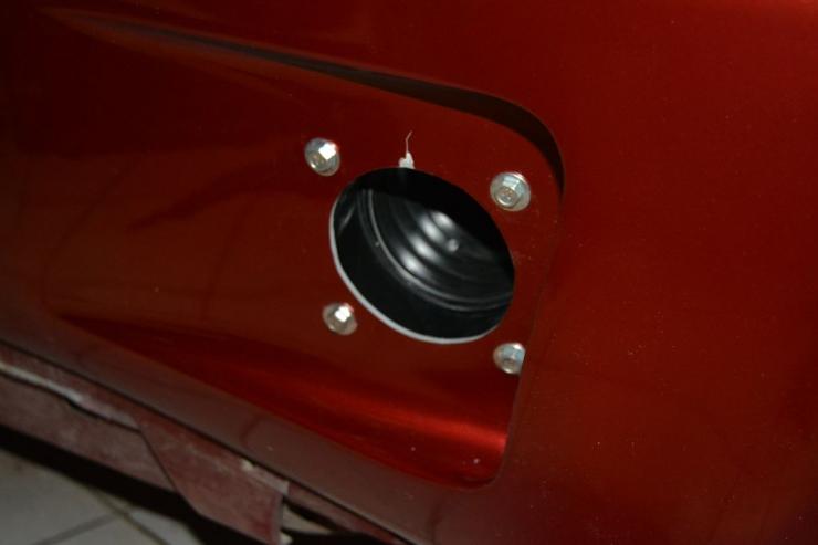

Eagle1_77 Posté(e) le 19 mars 2015 Auteur Signaler Posté(e) le 19 mars 2015 Encore une ablation nécessaire pour l'entrée d'air Citer
Eagle1_77 Posté(e) le 19 mars 2015 Auteur Signaler Posté(e) le 19 mars 2015 Bon rassurez vous. J ai commandé une grille de camouflage.je vais faire ça propre. Ça se verra pas Citer
