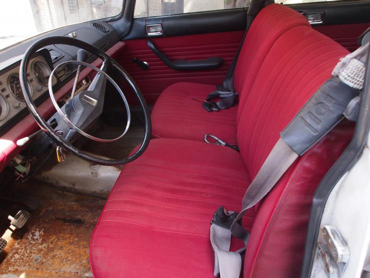

Phil Posté(e) le 13 janvier 2015 Signaler Posté(e) le 13 janvier 2015 Citation du CT de ma katcenkat : 6.1.5.1.2. PASSAGE DE ROUE, PIEDS MONTANTS AV. AR. corrosion perforante et/ou fissure/cassure, AVD ; AVG 6.1.6.1.1. BAS DE CAISSE, PIED MILIEU Corrosion : D ; G 6.1.7.1.2. INFRASTRUCTURE, SOUBASSEMENT Corrosion perforante multiple 6.2.8.1.2. INFRASTRUCTURE, CARROSSERIE (sauf AILES et OUVRANTS) Corrosion perforante et/ou fissure/cassure : AR ; ARD ; ARG Pas de contre-visite EDIT : en fait je viens de voir que c'est un vieux CT (2008). Le dernier (novembre 2014) : 6.1.3.1.2. PLANCHER : corrosion perforante et/ou cassure.fissure : AVG 6.1.7.1.1. INFRASTRUCTURE, SOUBASSEMENT Corrosion multiple 6.2.8.1.2. INFRASTRUCTURE, CARROSSERIE (sauf AILES et OUVRANTS) Corrosion AV, AR, AVG, ARD, ARG Evidemment, aucune réparation de tôlerie faite entre-temps même si c'est prévu dans un avenir proche . Le plancher conducteur (tapis enlevé, comme au CT) : Citer
